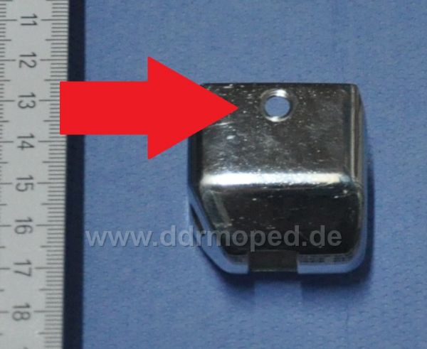

An die gekennzeichnete Stelle kommt doch ein Rohrniet, oder? Welche Maße hat dieser denn?

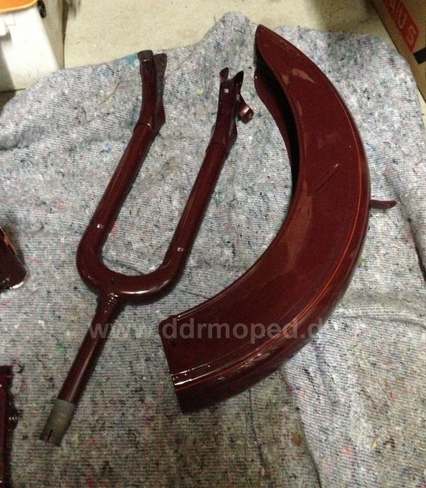

Es ist endlich alles da und es juckt und kribbelt in den Fingern biggrin.gif
Jetzt fehlen nur noch 4 Schrauben, um in die absolute Endphase überzugehen dry.gif

QUOTE (MisterFlo @ 20.01.2013, 17:04)
Leider kann ich dir das nicht sagen, aber sag mal, wie hast du denn den Knopf abbekommen?
Ich habe keine Ahnung wie das geht, und kann somit nicht neu verchromen lassen.
Geschrieben am: 23.01.2013, 07:01
Moin Florian,
ja an diese Stelle kommt ein "Rohrniet". Die Abmessung ergibt sich aus dem Lochdurchmesser. wink.gif

QUOTE (der Lehmann @ 23.01.2013, 07:01)
Moin Florian,
Hallo Jürgen,
leider liegt das Gehäuse immer noch in der Galvanik dry.gif Dem Foto nach zu urteilen, wären es 5mm.

QUOTE (MisterFlo @ 23.01.2013, 19:13)
Moin Florian,
Hallo Jürgen,
@Benno: Ich hab den einfach ausgebohrt, oder was meinst du _uhm.gif
Die Niete und die passende Zange bekommst du in Papierwarenläden. Da gibt es Dukumentenniete aus Messing. wink.gif

QUOTE (der Lehmann @ 23.01.2013, 19:36)
O.K., wusste ich nicht.
Dank dir!

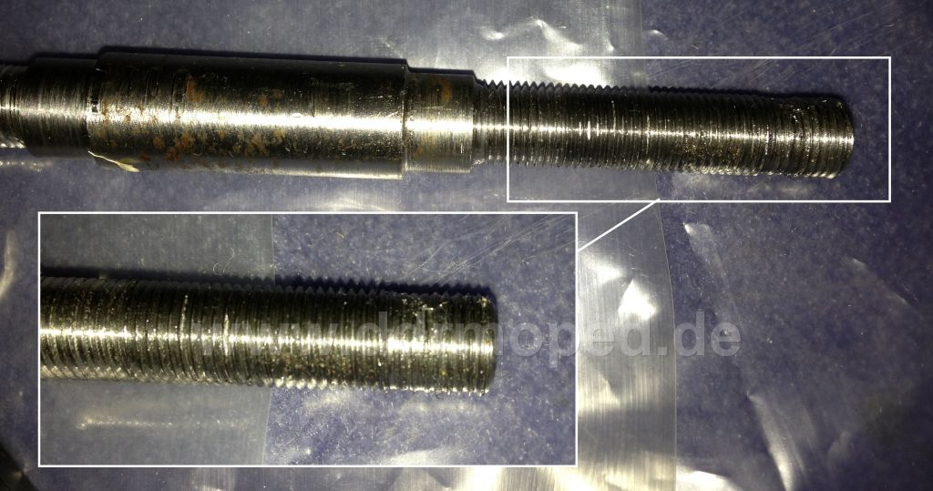

Die schmeiß ich dem Dreher morgen um die Ohren. Harter Stahl, ich lach mich kaputt mad.gif

pneubusiness
Geschrieben am: 27.01.2013, 18:13
Beiträge: 6871
Mitgliedsnummer.: 1854
Mitglied seit: 30.01.2009

MisterFlo
Geschrieben am: 27.01.2013, 18:14
Beiträge: 1169
Mitgliedsnummer.: 5314
Mitglied seit: 23.03.2012

pneubusiness
Geschrieben am: 27.01.2013, 19:23
Beiträge: 6871
Ja schon, aber eine originale 10er Achse und passende Innenhülsen reichen aus. Kuck mal bei "Radlager umrüsten"
