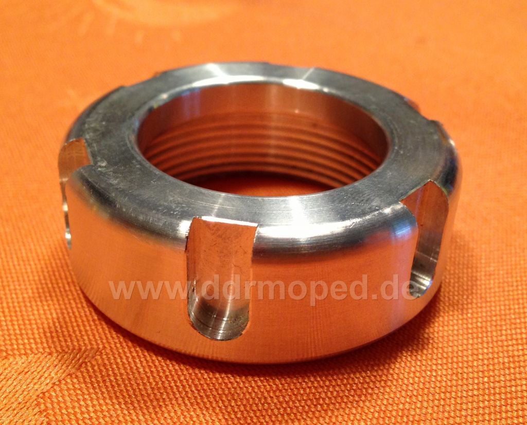

War die original auch noch verchromt?

Ist das die Überwurfmutter vom Krümmer? Hast du die selbst gedreht/gefräst? Ich glaub
die waren verzinkt.
Bin mir aber nicht 100% sicher.
Gruß Steffen
Sachswolf
Geschrieben am: 30.01.2013, 16:30
Die Krümmermutti war endweder aus blanco Aluminium, oder aus Eisen vercromt.
https://www.ddrmoped.de/forum/index.php?sho...ndpost&p=217579
MisterFlo
Geschrieben am: 30.01.2013, 17:38
Beiträge: 1169
Mitgliedsnummer.: 5314
Mitglied seit: 23.03.2012
QUOTE (Sachswolf @ 30.01.2013, 16:30)
Danke Sax! Die hier ist Alu, also bleibt sie auch so.
QUOTE (Ottz @ 30.01.2013, 16:22)
Nein, ist keine Sonderanfertigung, aber trotzdem ein Nachbauteil. Bei Bedarf kann ich Dir die Adresse geben wink.gif
