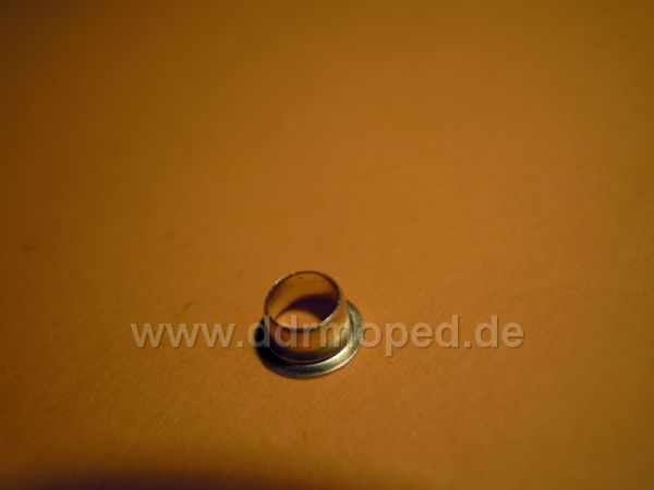

PS.: Hier noch im Nachgang ein Bildchen von den handelsüblichen Rohrnieten, 5mm. (siehe hier zum Thema Seite 22)

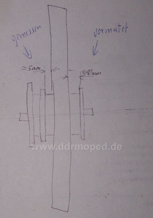

Es geht um das Hinterrad. Wird dieses zur Nabe oder zur Aufnahme in der Schwinge zentriert? Mein Fahrradfritze fragte mich danach, als ich es ihm brachte...

Ich habe leider meinen Zettel verlegt, wo ich die Abstands-Maße des Felgenringes zur Nabe aufgeschrieben habe, als ich die Speichen entfernte.
Also kann ich Dir kein Maß nennen, aber der felgenring war nicht auf der Nabe zentriert, da bin ich mir sicher. Ich meine(!!) der Ring wäre um ca 5 mm versetzt gewesen aber da bin ich mir nicht mehr sicher. Auch weis ich nicht mehr zu welcher Seite.
Edit:
Hier ein Foto meiner Skizze (Vollnabe 12 Nieten) Links ist das Ritzel
Edit(2): Der Begriff vermutet ist eigentlich falsch. das maß ist schon gemessen, aber jede messung war etwas anders. Immer zwischen 9,5 und 10,5. (Hat was mit meinem Messaufbau zu tun) Wenn man aber die 5mm einhält, ist man sicher.
Es war ein Alu-Felgenring verbaut

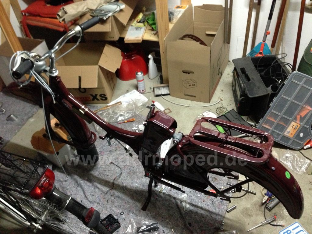

Jetzt ist leider erstmal Pause, bis die Achsen fertig sind. Außer Elektrik verlegen, kann ich nichts mehr groß machen, dabei will ich den Motor doch endlich mal anschmeißen cry.gif
