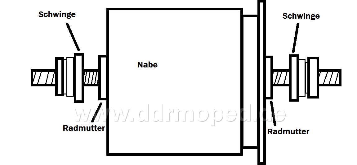

Nun hab ich (evtl.) ein Problem mit dem Hinterrad: Der Abstand der beiden Radmuttern zur Schwinge ist ziemlich groß (so ca. 1-2 cm). Kann ich die äußeren Muttern einfach anschrauben und die Schwinge zusammenpressen oder muss ich den Abstand ausfüllen (Scheiben, Muttern)??
Zur Verdeutlichung eine stark vereinfachte Skizze
Gruß- Florian

Hast auch die Nabe richtig zusammengeabaut?
1 cm sind noch ok, bei 2 cm stimmt was nicht.
Nicht das die Schwinge einen weg hat, denn ich hatte genau beim gleichen Baujahr eine total Verzogende tauschen müssen.
Wenn du bei 2 cm Luft mit Gewalt zusammenschraubst, stimmt die Spur der Kette nicht mehr und das Gewinde der Achse macht das auch meist nicht mit und die Schwinge wird auch gleich mit verzogen.
Bei vielen U- Scheiben stimmt die Spur wehnigsten, aber normal ist das auch nicht.

Kommt auf der linken Seite nicht noch ne Distanzhülse?
Grüße aus dem schönen Sachsen-Anhalt
Christoph
Sachswolf
Geschrieben am: 08.02.2013, 20:29
Ja, stimmt und das mit Kontermutter
Und das Bremsschild mit schmaler Kontermutter fehlt auf der anderen Seite auch noch. rolleyes.gif

Sachswolf
Geschrieben am: 08.02.2013, 20:35
Hier hast eine Darstellung, ist nicht anders wie bei dir, hier halt nur mit dem letzten Bremsschild aus Aluminium. wink.gif
http://www.ostmotorrad.de/simson/sr/sr2ee/index.html#a9a
Teile- Tabelle unter den Bild
Nr. 26 ist besagtes Distanzstück

Hat jemand vielleicht die Länge des besagten Distanzstücks?
Edit: Hab's selber rausgefunden. 9,35mm sollen es sein wink.gif

Sachswolf
Geschrieben am: 08.02.2013, 20:45
Die Maße sind Außen 19mm - Innen 12,3mm - Höhe 9,35mm.

Danke für Eure Hinweise, dank des Distanzstücks stimmen jetzt die Abstände.

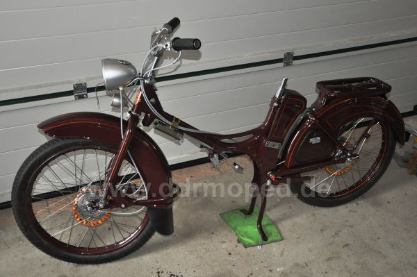

Jetzt sitzt das Hinterrad leider nicht mittig im Schutzblech, schleifen tut es aber nirgends. Ist das richtig so oder sollte es in der Mitte stehen _uhm.gif

Wichtig ist das das Abriebsritzel in einer Flucht mit dem Hinteren Kettenrad steht, da die Kette ja nicht schräg kann smile.gif

Dacht ich mir eigentlich auch. Hätte ja sein können, dass das Rad mittig stehen muss.

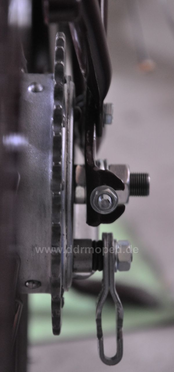

Der Abstand zur Schwinge ist wirklich nur eine Flachmutter, oder?
