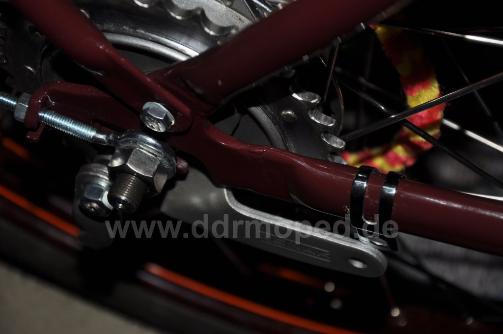

Das passt, solange die Kette in der Flucht liegt. Falls nicht, wird durch Ausgleich mit U- Scheiben eh das Rad nach links wandern. wink.gif
Der wehnige Platz ist auch immer ein Fluch, wenn die Kette nicht richtig gespannt und abgesprungen war und dann sich genau zwischen Bremsanker und Schwinge gekeilt hatte. Von daher immer schön aufpassen, dass die Kette flucht und richtig gespannt ist, dann passiert sowas nicht. thumbsup.gif
Hier ein beispiel, wenn die Kette nicht flucht ist...
Itildor
Geschrieben am: 10.02.2013, 12:43
Beiträge: 754
Mitgliedsnummer.: 5363
Mitglied seit: 04.04.2012
Sehr schön Flo, thumbsup.gif , könntest Du mir mal ein Foto machen von der Ankerplatte im eingebauten Zustand ,senkrecht von oben , sodas die Schelle mit auf dem Bild ist ? Danke
MisterFlo
Geschrieben am: 10.02.2013, 16:11
Beiträge: 1169
Mitgliedsnummer.: 5314
Mitglied seit: 23.03.2012
QUOTE (Itildor @ 10.02.2013, 12:43)
...könntest Du mir mal ein Foto machen von der Ankerplatte im eingebauten Zustand ,senkrecht von oben , sodas die Schelle mit auf dem Bild ist ?
Klar mach ich das, Ralf wink.gif Das Bremsschild ist aber noch nicht in der richtigen Position, das Rad wird nämlich nochmal ausgebaut...
In diesem Sinne danke nochmal an Tobi-Flacheisenreiter für diese tolle Ankerplatte. Sie hat ja wirklich nicht einen Kratzer cool.gif

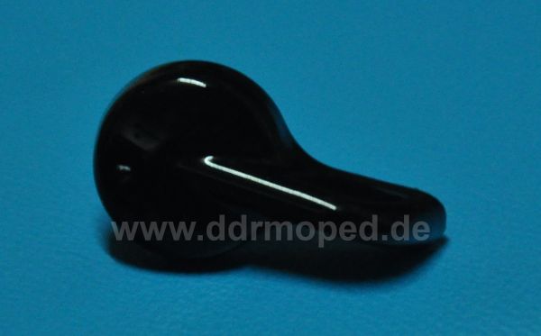

Der alte Schalter war leider nicht mehr zu gebrauchen (abgebrochen), sodass ich mir einen neuen irgendwie färben musste. Textilfarbe hat leider nicht funktioniert, also mal sehen, wie lange der Lack hält.

Den Schalter zu lackieren ist eine gute Idee thumbsup.gif Wenn man mit Kunststoffprimer arbeitet sollte es halten.
GrasserBenno
Geschrieben am: 11.02.2013, 00:13
Beiträge: 3915
Mitgliedsnummer.: 5580
Mitglied seit: 12.06.2012
Da fällt ein. Schiffs-Lack für den Rumpf soll sehr robust sein. den gibts auch als Klarlack.
Das hat mir mein Chromer empfohlen. Für die Stellen die beim Chromen abgeschirmt wurden.

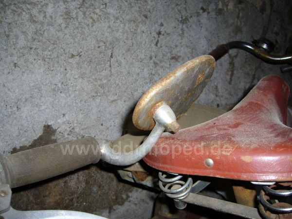

Der Spiegel hat heute erstmal die richtige Hutmutter verpasst bekommen und ist nun endlich komplett fertig laugh.gif

Geschrieben am: 11.02.2013, 20:36
Florian , ich meine nicht , dass die richtig ist ...
Die müsste so aussehen wie in dem Link hier:
http://www.sebimoto-germany.de/Pages/schra...utter_titan.jpg
Gruss,
Raffi
MisterFlo
Geschrieben am: 11.02.2013, 20:52
Beiträge: 1169
Gruß- Florian
61er SR2E, neu aufgebaut
68er SR4-1SK, Patinaaufbau
Sachswolf
Geschrieben am: 11.02.2013, 20:55
Edit: Die müsste Länger sein, desshalb bestimmt auch das Gummi da zwischen Arm und Rahmen.
Müsste dann an meinem Star-Spiegel auch so eine dran ? Der Spiegel ist ja nu auch von Slusia ??? hmm.gif
Sachswolf
Geschrieben am: 11.02.2013, 20:58
QUOTE (Raphael @ 11.02.2013, 20:55)
Geschrieben am: 11.02.2013, 21:02
Sax , ich danke dir .
Die Logik dahinter muss ich aber nicht verstehen , oder ?
Warum gab es da unterschiedliche Hutmuttern ? Ist das auch mal wieder so ein "was-gerade-da-war-Ding" ? blink.gif
Sachswolf
Geschrieben am: 11.02.2013, 21:04
Lusia war nicht gleich Lusia, da gab verschiedene in laufe der Zeit.
