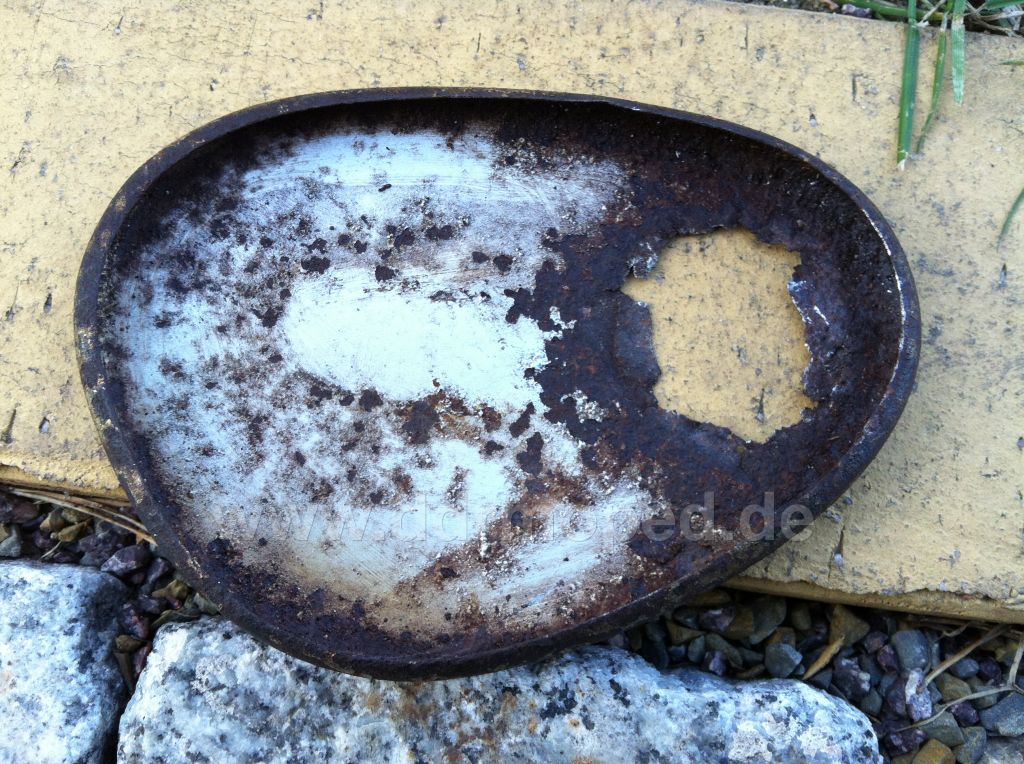

Nicht erschrecken bei den folgenden Fotos. Hab ich heute bei einem Kumpel im Schuppen gefunden. Frage an Euch: Wie krieg ich das Riesenloch wieder zu? Gibt es da irgendeine Chance?
Gruß- Florian

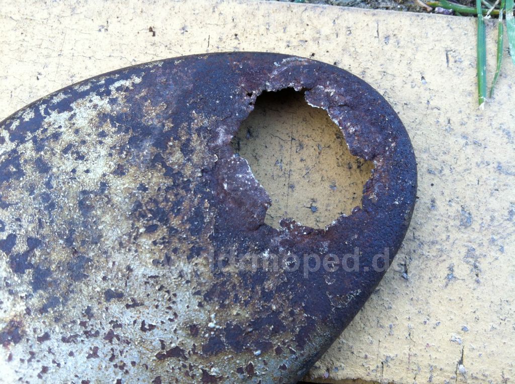

Hier noch ein anderes Foto:

Wäre es theoretisch möglich, ein Teil aus einem anderen Spiegel, der an dieser Stelle noch i.O. ist, innen mit Epoxy und Glasfasernetz am Rest zu befestigen (natürlich nach vorheriger Rostentfernung) ?

essifan
Geschrieben am: 23.04.2012, 16:53
Beiträge: 3828
Mitgliedsnummer.: 130
Mitglied seit: 28.08.2005
Manchmal gibts die einzeln (ohne "Arm") auf dem Teilemarkt für wenig Geld. thumbsup.gif
