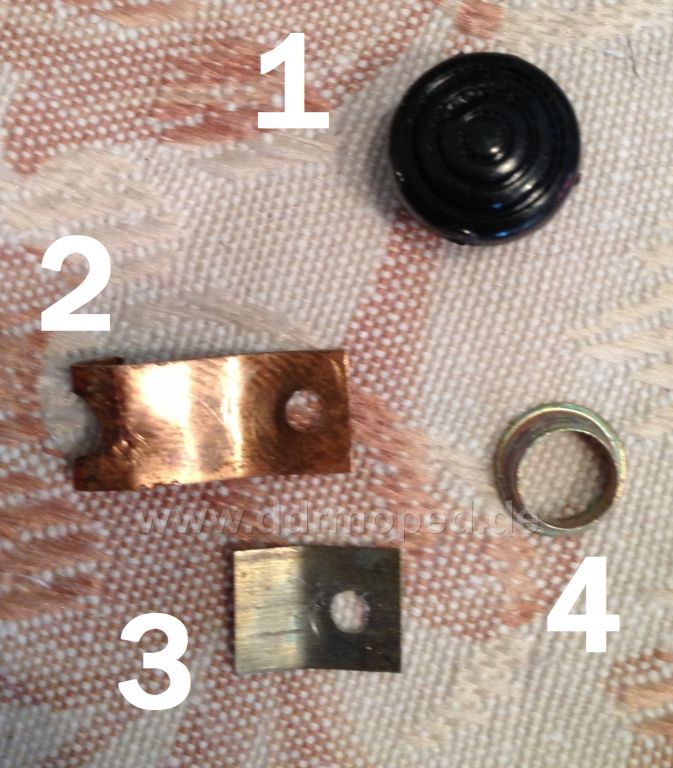

Wenn man den alten Hupschalter zerlegt, bleiben diese Teile übrig:
MisterFlo
Geschrieben am: 20.05.2013, 18:15
Beiträge: 1169
Mitgliedsnummer.: 5314
Mitglied seit: 23.03.2012
Wie Tony schon sagte, ist Wärme in diesem Fall das beste Mittel. Den Knopf (1) habe ich damit schön "zusammengequetscht"...
MisterFlo
Geschrieben am: 20.05.2013, 18:18
Beiträge: 1169
Diese Metall-Hülse (4), die über den Hupknopf gestülpt ist, passt dann wieder ohne weitere große Anstrengung wieder drauf.
