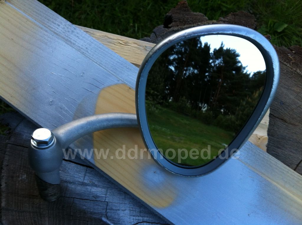

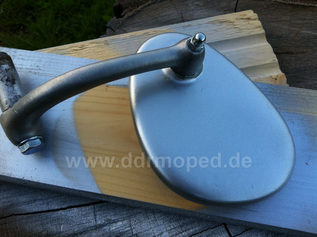

Geschrieben am: 08.05.2012, 19:57
Beiträge: 1169
Mitgliedsnummer.: 5314
Mitglied seit: 23.03.2012
Soooo, hier der Spiegel, den ich vor zwei Wochen total verrostet bekommen habe. So sieht er nun aus. Ich finde, die Arbeit hat sich gelohnt.
Am Übergang Spiegelglashalter und Halter am Lenker ist leider schon Farbe abgeplatzt, das habe ich aber heute schon wieder angefangen zu "flicken".
Danke nochmal an Tino für's Strahlen!

pneubusiness
Geschrieben am: 08.05.2012, 20:51
Beiträge: 6871
Mitgliedsnummer.: 1854
Mitglied seit: 30.01.2009
Na Hut ab Flo, man staunt wie du aus dem Lochkäsespiegelglashalter sowas hinbekommen hast. thumbsup.gif
