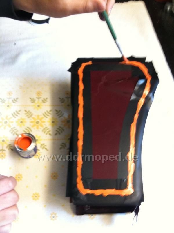

Aber du kannst es auch so machen:
Simson SR2 Baujahr 1959
Jawa 555 Baujahr 1961Video
Simson Star Baujahr 1974Video
Nissr2

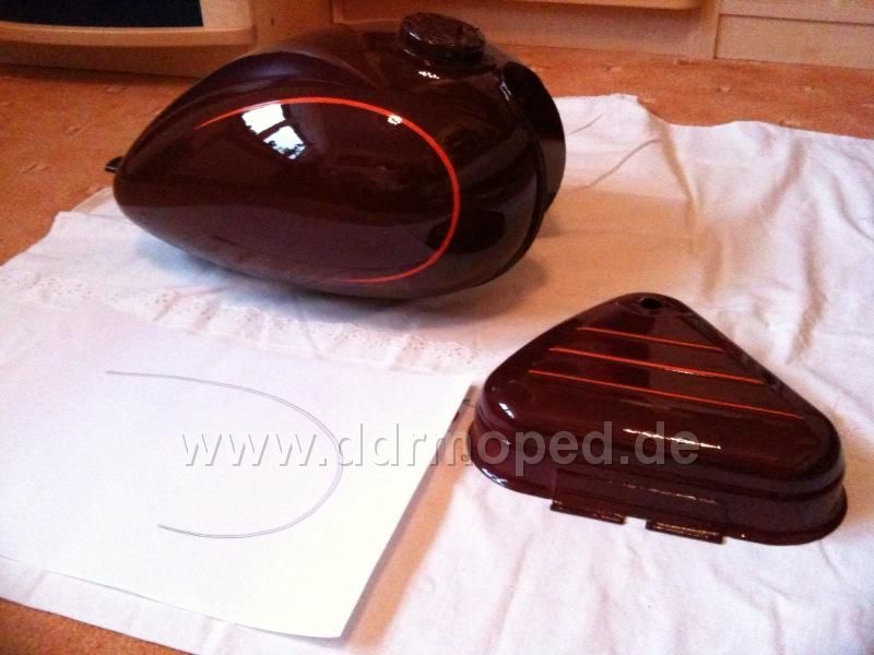

Geschrieben am: 06.05.2012, 17:09
Beiträge: 682
Mitgliedsnummer.: 3165
Mitglied seit: 05.03.2010
Und fertig sieht es dann so aus:
pneubusiness
Geschrieben am: 06.05.2012, 19:22
Beiträge: 6871
Mitgliedsnummer.: 1854
Mitglied seit: 30.01.2009
Net schlecht niss, schön abgeklebt und dann Farbe dazwischen .... sieht gut aus. thumbsup.gif
