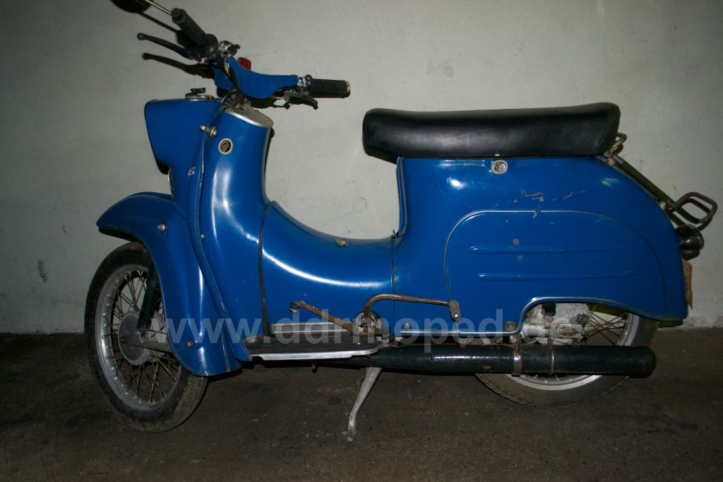

In meinem Besitz befindet sich eine KR51 vom Baujahr 1966 und möchte diese wieder in in den Originalzustand bringen.
Gruß Karsten

Herzlich willkommen. Originalzustand herstellen sieht nach viel Arbeit aus.
Gefühlt scheint es eher ne End-70er /1 zu sein auf dem Rahmen einer 66er.
Spontan passt nicht:
- Sitzbank (müsste ne kurze sein)
- Federbeine
- Lenkeramaturen (Aluhebel müssten ran)
- Rücklicht
- Farbe
- Auspuff
- Schriftzug (Schwalbe S gehört zum Halbautomaten)
..und den Experten fällt sicher noch einiges auf. Aber alles machbar, am besten mit neuem Thema in der Schwalbe Rubrik vorstellen smile.gif

habe diverse Ersatzteile mitbekommen, z.B. Lenker + Armaturen mit Alu-Hebeln, Knieblech(mit anderem Alublech), Lampenmaske(ohne Kabeldurchführungen aber leider mit einer nachträglichen Bohrung für Leerlaufkontrolle), Lenkerverkleidung und Tunnel in einem anderen blau und ich glaube, daß diese die originalen sind. Das Heckteil, welches angebaut ist besitzt auch die Bohrungen für den Rückstrahler, welcher auch dabei war aber nicht montiert ist (es war das Kennzeichen dort angebaut). Daher glaube ich, daß das Heckteil das originale ist, aber schon überlackiert wurde. Rücklicht war auch dabei aber nur rot/rot. Sitzbank war leider nicht dabei, ich suche aber schon. Stoßdämpfer waren auch die reibungsgedämpften dabei, aber leider alle nur für vor (Drahtstärke 4mm). Auspuff war auch mit Spitztüte dabei, und habe ich als erstes montiert. Dieses Bild war das erste direkt nach dem Kauf, deshalb ist er auch noch nicht angebaut.
Gruß Karsten
