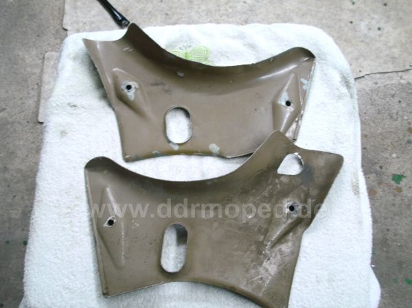

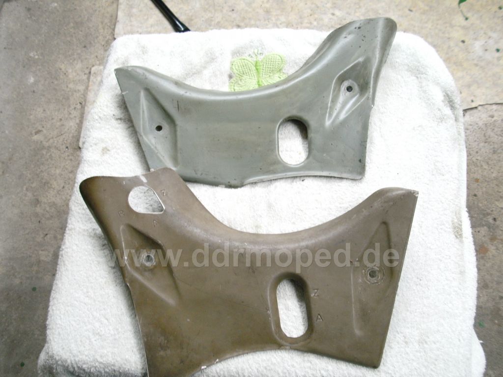

Hallo,mit Seitenblechen könnte ich dienen.Original in "Wagenfarbe"beige,gebraucht aber ok.Bei interesse bitte per PM.Bremshebel vorn schaue ich noch nach.mfg andi cool.gif

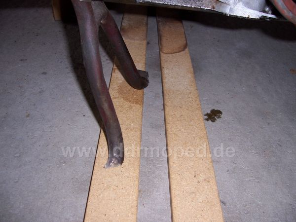

Hier guckt euch mal den Ständer an: der ist total schief und krumm:

Mal mit einem Brenner heissmachen und richten ...
Wenn du das nicht selber kannst solltest du mal einen Schlosser fragen , der macht das bestimmt.

Raphi da ist nix mehr das was man richten könnte.....
Das ist ja alles abgebrochen bbzw verbogen....
Ich glaub auf dem Foto sieht man das nicht so richtig wenn man davor steht sieht man es besser....

Hallo Manu, den Ständer würde ich als Nachbau neu kaufen.Die Ständer aufnahme und vor allen die Anschläge kontrollieren.Dann eine spraydose Farbe von Doccolor für Ständer und die Schadstellen am Tank und schon ist Optik wieder da.mfg andi cool.gif
