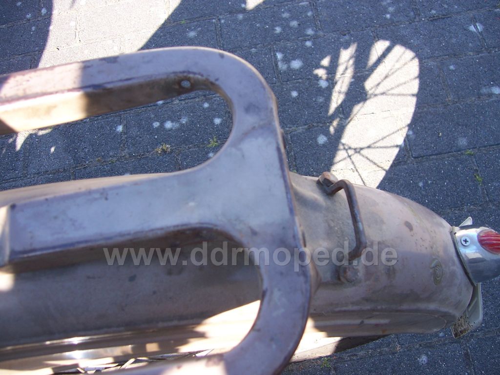

UNd weils so schön war hier noch ein paar Bilder:
Einmal von unten

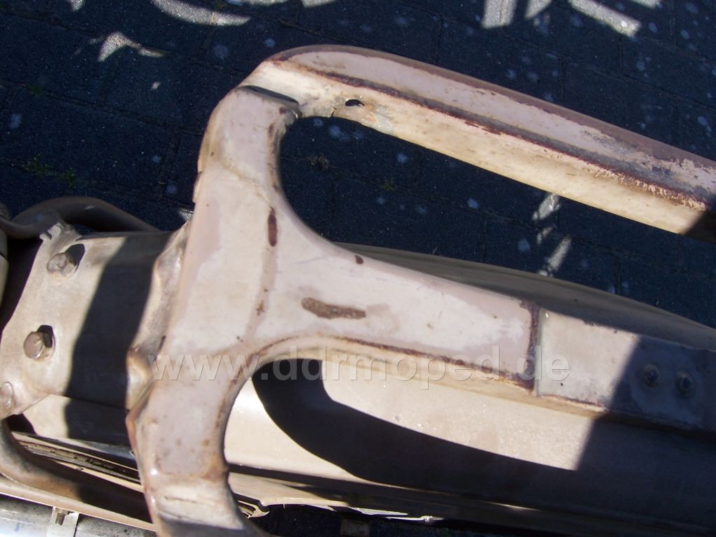

Bvbfanatikerin
Geschrieben am: 24.05.2012, 20:30
Beiträge: 530
Mitgliedsnummer.: 2369
Mitglied seit: 19.06.2009
und hier noch eins: Achja was gehört da eigentlich richtig dran? Drahtklammern oder ein Gummi?

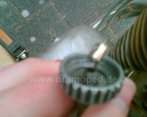

Bvbfanatikerin
Geschrieben am: 24.05.2012, 20:31
Beiträge: 530
hier noch ein Teil davon:

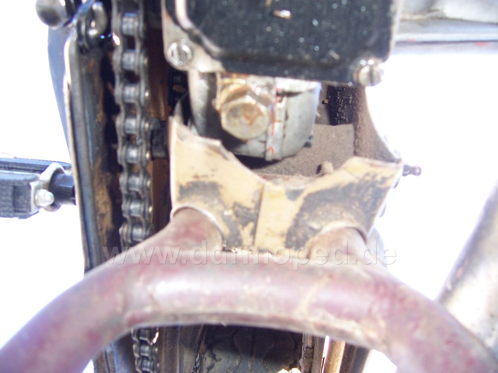

Bvbfanatikerin
Geschrieben am: 24.05.2012, 20:33
Beiträge: 530
so nochmal eine AUfnahme vom Ständer: ich glaub da ist nimmer viel zu retten den brauch ich glaub neu..... so schief wie der ist droht das Möp jeden Augenblick umzufallen......
