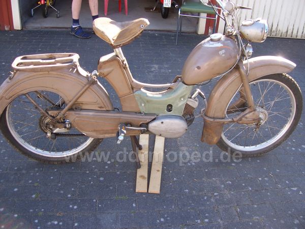

> ICH DARF VORSTELLEN: MEIN ESSI!!!! :-), Mein Traum in Maron ist daaa!!!!!
Bvbfanatikerin
Geschrieben am: 24.05.2012, 20:36
Beiträge: 530
Mitgliedsnummer.: 2369
Mitglied seit: 19.06.2009
HIer nochmal eine AUfnahme mit montierten Seitenblechen:(vielen Dank nochmal dem edlen Geber!!!!!! _clap_1.gif _clap_1.gif )
Schwalben MUSS man erhalten Sie sind ein Stück unvergessene Geschichte!!!!
ESSI ABZUGEBEN BEI ERNSTHAFTEM INTERESSE BITTE MELDEN!!!

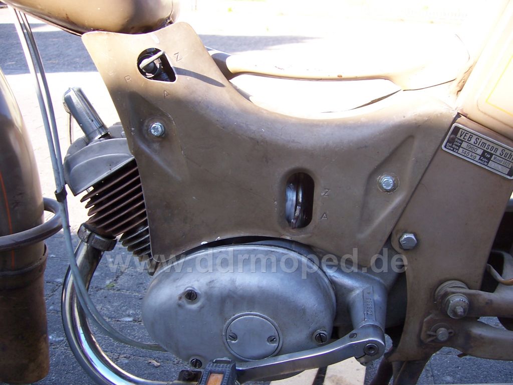

und nochmal die andere Seite:

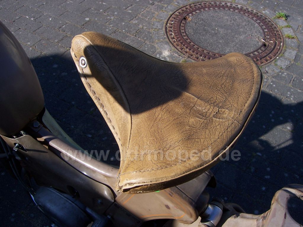

achja sind Sattel und Rücklicht richtig???

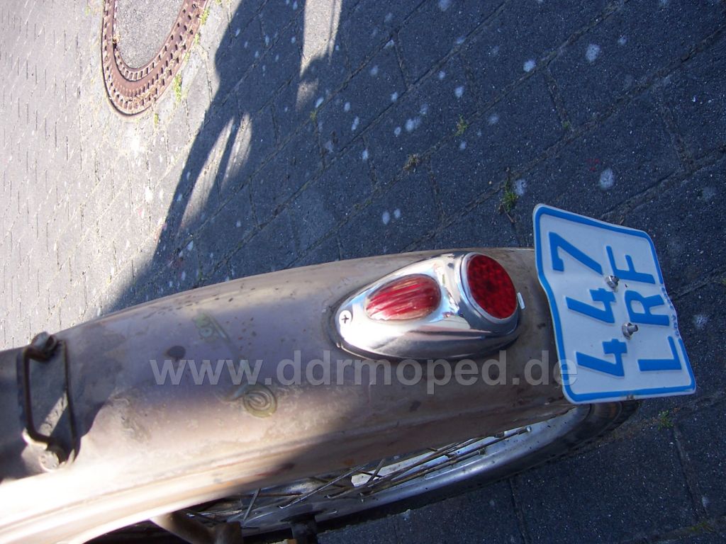

Rücklicht:

QUOTE (Bvbfanatikerin @ 24.05.2012, 21:22)
Das ja draußen z.Zt. Kaiserwetter ist(und ich KRÜCKEN HAB!!!!!!!!!!:( sad.gif sad.gif )War heute mal die Zeit an dem kleinen Braunen was zu fummeln:
1) neuen Vergaser rein
2) Enstellung versucht(ging leider nicht der Motor und Auspuff wurd heiß,achja und das Polrad!!!)
3)Gasbwodenzug angebracht
Aber Nichtsdesdotrotz machen mir ein paar Dinge Kopfschmerzen:
Wie ich schon oben Beschrieben hab wurd der Motor, das Polrad und die Abgasanlage auf einmal tierisch heiß.
Nun meine erste Frage: woran könnte das liegen?
Desweiteren hält der Flitzer trotz mehrerer Einstellversuche kein Standgas.. Brrrp aus.
Außerdem vernahm ich ein Rasseln im Motorbereich... Ist das etwas worüber ich mir Magenschmerzen machen muß?? hmm.gif _uhm.gif hmm.gif
Der Sattel sollte bei deinem Essi normal noch eine schmale Sattelstütze haben aber sonst passt er.
Das Rücklicht ist von der Form her richtig, nur ist es halt nicht original. Wenn du damit leben kannst, dann ist es ok.

Und wenn dein Motor einen Schaden hat, dann kommst du wohl um eine Überholung nicht rum. Und umso länger du an dem Motor rumdoktorst und im Endefekt wohl mehr kaputt machst, also sowieso schon kaputt ist, rate ich dir den Motor überholen zu lassen.
Mit dem heiß werden, tippe ich auf eine total verstellte Zündung und was hast du denn für einen "neuen" Vergaser verbaut?
Mach mal bitte paar Fotos von deinem Motor, der Zündungsseite (ohne Deckel) und dem "neuen" Vergaser.
Gruß Jörg

Achja was kommt denn sonst für ein Rücklicht dran Deiner Meinung nach?
Und was für eine Befestigung hat der Gepäckträger? Drahtklammern oder Gummi?
Hallo Manu,
woher der Vergaser kommt ist in erster Linie erstmal zweitrangig. Passend muss er sein und funktionieren!
Ist es also der Richtige Vergaser für deinen Motor? Ist die Zündung deinese Motors überhaupt richtig eingestellt? Kannst du die selbst richtig einstellen oder hast du jemanden der das kann? Wenn nicht, dann solltest du den Motor sowieso mal an jemanden schicken, der sich damit auskennt.
Und wenn du meinen Beitrag richtig gelesen hättest, hättest du die Frage bezüglich des Rücklichtes nicht erneut stellen müssen! Die Antwort auf deine Frage steht ja bereits in meinem letzten Beitrag. wink.gif
Aber hier gerne nochmal. Das Rücklicht ist von der Form her das Richtige, aber es handelt sich bei deinem Rücklich um einen nicht ganz originalgetreuen Nachbau! Original war die Rücklichtkappe silber lackiert (nicht verchromt) und der Strahler ist aus Glas (beim Nachau Plastik)
Wenn du mit dem Rücklicht an deinem originalen Essi leben kannst, dann ist es ok, ansonsten musst du dich halt weiterhin nach einem passendne Original Ausschau halten.
