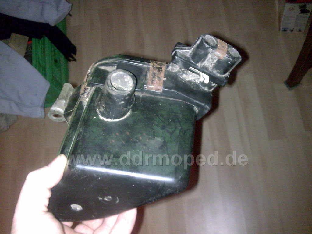

Mein Spatz Bj. 70 (Neckermann) hatte damals kein Luftfilter als ich ihn bekommen habe.
Dann hab ich mir ein T Filter vom STAR (16 N ) mittels Adapterstück montiert.
Dank des SR Prinzen bin ich nun im Besitz eines schwarzen großen Luftfilter (die groß Kiste). doch was mir fehlt ist das Gummistück welches Vergaser mit luftfilter verbindet.
Hat jemand ein Bild davon, bzw. kann mir jemand sagen ob auch eins vom S50 / S51 passt.

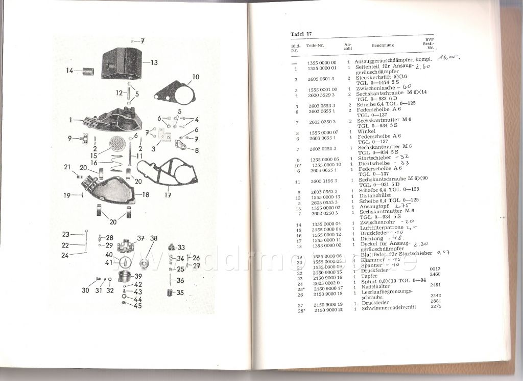

Bernd, das ist leider die Falsche Muffe!
Der Luftfilterkasten vom Spatz ist nämlich nicht baugleich zum Star. Er hat einen kleineren Einlass, da ja auch ein NKJ Vergaser dran ist. Man braucht deshalb auch ne kleinere Gummimuffe.
Siehe hier der Ersatzteikatalog von 69. Hatte sonst kein passendes Foto da. Kann ich aber nachliefern.
Jörg

Also ich habe einen Luftfilterkasten vom Spatz....definitiv.
Und benötige die Nr. 14 (den Schlauch).
Das der Durchmesser nicht exaxt vom S50 Gummi passt ist mir klar, weil ich da schon ne T Filter vom altern Star verbaut hatte. Doch ich habe ja noch die Alu Distanzhülsen.
Mein LuFi hat auch noch diesen kleinen Schieber (Bild Nr. 9) dran..... wo ich mit dem Gestänge den Choke betätige.
Matze
@ Jörg
danke für das Ersatzteil Bild
Geschrieben am: 05.05.2010, 12:59
Na dann hast du den richtigen Luftfilterkasen und brauchst nur noch das passende Zwischenrohr.
Das Zwischenrohr im Ersatzteilkatalog ist die Nr. 14. Das brauchst du. smile.gif
Da es dieses Zwischenrohr nicht mehr gibt, hab ich mir mal selbst eines angefertigt. Hab denke ich noch etwas Schlauch übrig. Wenn du Interesse an nem Stück Schlauch hast, dann schreib mir ne PM mit deiner Adresse.
