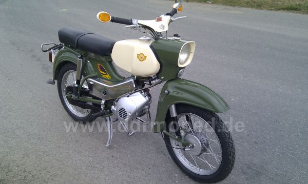

Wie fährt er denn in den Gängen?
Mein Habicht ist zwar zuverlässig, aber irgendwie fehlt im sowohl die Power im Anzug als auch in der Endgeschwindigkeit (minimal über 60km/h). Mit modernen Mopeds (S51) darf man sowie nicht vergleichen... Allerdings würde mich mal deine subjektive Meinung interessieren.
Konrad
Wieso zieht er nicht . In der Endgeschwindigkeit ist meiner minimal schneller als mein Staribert . Aber im Anzug geht im ersten und zweiten Gang gehörig die Post ab . Ist deine Kolben-Zyli-Garnitur nicht mehr ganz taufrisch ? hmm.gif

Zündung ist eigentlich vor wenigen Monaten erst mit Uhr eingestellt wurden. Mir fehlt wirklich der Vergleich mit anderen Habichten um zu sagen, was normal und was nicht normal ist... schnell komme ich mir jedenfalls nicht vor... Spaß machen tut's trotzdem biggrin.gif Außerdem, wenn ich die Gänge nicht bis zum Limit ausfahre, komme ich auch nicht immer auf die 60km/h Spitze.
Ich habe schon Muskelkater vorn im Hals!
Nein mal im ernst.
Läuft denke ich normal. Habe aber auch keinen Vergleich.
Ziehen tut er erst richtig wenn er höher dreht. Das könnte aber an den Steuerzeiten des Sperberzylinder liegen. Höchstgeschwindigkeit konte ich noch nicht testen. Schätze so 65 - 70 müßten es sein. Mal abwarten bis schöneres Wetter kommt.

Mit einem 14'er Kettenritzel sollten bei einem gut laufenden Habicht 70 km/h drin sein. Mit dem originalen 13'er Ritzel etwa 65 km/h. Wegen der Sekundärübersetzung zieht der "Original"-Habicht auch etwas besser als der Star.
Geschrieben am: 31.03.2012, 17:52
Ein ehemaliger Klassenkamerad erzählte mir, dass der '74er Wichtl seines Bruders gar ab Werk ein 14er dran hatte . Der Zylinder war allerdings der des Star . Trotzdem flog er bei guten Witterungsbedingungen über 70 km/h !
Mit meinem Sperber konnte er aber nicht so ganz mithalten . An meinem '73er habe ich ein 13er Ritzel . Ich muss, wenn ich zügig auf Top-Speed kommen will, den 3.Gang bis etwa 50 km/h "auskrähen" lassen . laugh.gif
Sonst könnte mich womöglich locker ein "Reiskocher" mit flotter Biene oben drauf überholen . blink.gif

Schafft ein Habicht denn denn den Übergang in den 4. Gang mit 14er Ritzel???
Tachoübersetzung ist 15/24 oder???
Was hat Star und Schwalbe nochmal??

Die Felgen und Naben sind nicht Lackiert. Nur die Deckel sind mit so nen dünnen Alu Spray behandelt. Das wollte ich mal ausprobieren.
Funktioniert sehr gut finde ich. Das wird dann nicht so schnell dunkel.
