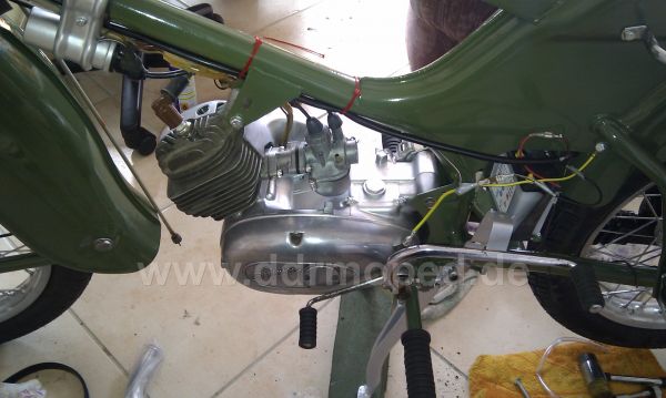

Wie sieht das ganze mit einem Sperberzylinder aus.
Bei mir ist ja ein Sperberzylinder verbaut mit Habicht Vergaser und Habicht Ansaugung.
Ist die Betriebserlaubnis hinfällig?
Mehr Leistung hat er denke ich auch nicht. Auf der geraden so 60 bis 65 kmh.

Geschrieben am: 07.04.2012, 14:34
Du hast keine ABE mehr, die ist damit erloschen.

Geschrieben am: 08.04.2012, 11:38
Du benötigst auch noch den Zwischenflansch zwischen Vergaser und Zylinder . Was für ein Vergasertyp ist verbaut ? Wenn schon ein 16N 1-6 verbaut sein sollte, muss wohl noch die Düsenbestückung angepasst werden . hmm.gif

Der Zwischenflansch zwischen Vergaser und Zylinder ist doch verbaut. Der Vergaser ist der 16N 1-6 und die Düsenbestückung passt auch denke ich (50 Hauptdüse ). ermm.gif
Es wurde wirklich nur der Zylinder vom Sperber verbaut. Der Rest ist vom Habicht.

Geschrieben am: 08.04.2012, 15:23
QUOTE (mad-max @ 08.04.2012, 13:24)
Gruß Tino
Das ist astreines Gebastel mit dem Sperber Zylinder.
So wird der Motor nie ordentliche laufen, wenn dann muss hier wie Alex bereits schrieb, die Düsenbestückung und Einstellung des Vergasers angepasst werden. Ob der Motor dann letztendlich ordentlich zum laufen gebracht werden kann, naja.
Besorg dir einen originalen Zylinder und bau alles wieder original zusammen, dann läuft die Sache auch. So wie es jetzt ist, wird es aus meiner Sicht nix.
Einen originalen neu geschliffenen Zylinder bekommst du entweder auf dem Teilemarkt, in der Bucht oder du stellst mal eine Suchanfrage in den Forumsteilemarkt. Es wird sich sicherlich was finden.

Ich muß nochmal nachfragen.
Sind die Zylinder von der Schwalbe und von dem Star 100% identisch mit dem vom Habicht.
Gruss Tino

andi2
Geschrieben am: 08.04.2012, 17:57
Beiträge: 3187
Mitgliedsnummer.: 1290
Mitglied seit: 31.05.2008
Hallo Mad-Max, die Zylinder sind identisch.Ausnahmen gibt es nur bei den ersten Bj. wo ein schraubbarer Ansaugflansch verwendet wurde(Dreieckflansch).mfg andi cool.gif

Geschrieben am: 08.04.2012, 23:01
Er -der Zylinder- unterscheidet sich von dem alten durch andere Kanalanordnung, kürzerem Auslass, etwas anderem Kühlrippenprofil und einer dreieckigen Zwischenflansch-Anbindung mittels dreier Zylinderschrauben M 5X14 . Der neue Zylinder hat einer Flanschanbindung analog des Vergaserflansches bzw. Zwischenflansches mittels zweier Stiftschrauben M 6X18 . wink.gif
