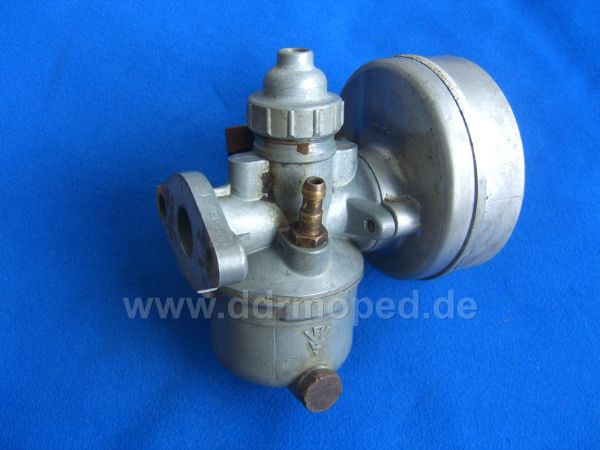

1.... vorher
MfG Tino

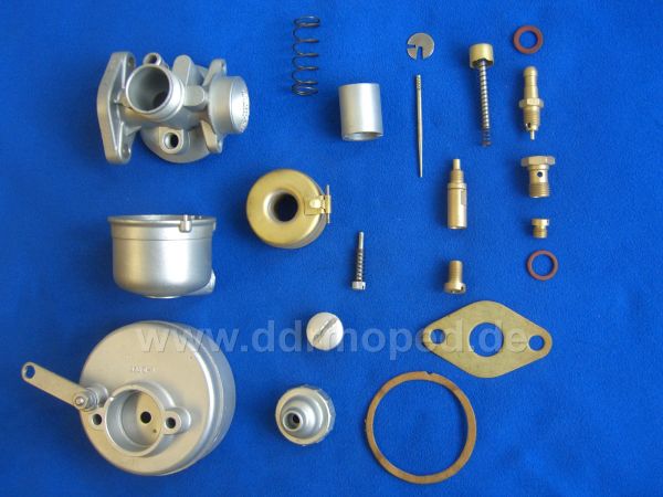

2.... dazwischen
MfG Tino

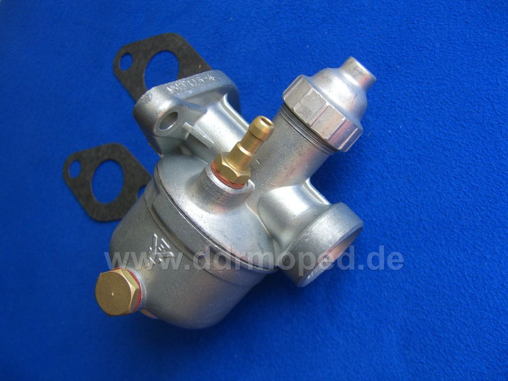

3.... nachher ...... die Nadelventildichtung in der Form ist Geschichte laugh.gif

Ultraschall gereinigt?

Um Gottes Willen Meinaaarr, das braucht kein Mensch für so Sachen.
Höchstens total vergammelte versiffte Motoren oder Zylinder würd ich da reinschmeissen wink.gif
Wenn Du mir nun noch die Größe der Glasperlen und den Druck, mit dem ich sowas kleines mache sagst, dann frag ich dich nach den richtigen Zahlen für den Jackpot des neuen Eurolotto und wir teilen dann später laugh.gif wink.gif

Streite net immer rum Matze, bloß weil du das so machst muss ich oder andere nicht die gleiche Meinung zu der Sache haben Punkt.
Es gibt im großen weiten Web auch ganz schlaue, die tun erst Glasstrahlen und dann Ultraschallen laugh.gif laugh.gif ..... also sauberer als sauber .... laugh.gif (meine sich aufdembodenrollenden Smilies wurden leider gelöscht)

QUOTE (pneubusiness @ 31.03.2012, 17:01)
Hallo Tino...
das mit Strahlen und Ultraschallreinigen ist auch die beste Lösung...
gerade bei Motorhälften.. ist die anschließende Ultraschallreinigung sehr wichtig...
das Zeug ist so fein wenn es sich zerlegt hat und nur mit Druckluft
reinigen wird man da nichts... glaube mir das habe ich nach 30 SR Motoren gelernt...
Frag mal Norbert.... der hat da schon Erfahrung mit gemacht...
Die Ultraschallreinigung ist das erste Mittel und die Beste Wahl für das Material...
Wo ich dir recht gebe, ist das es beim Strahlen mit Glasperlen einfach immer Top aussieht...
Aber es wird beim strahlen immer Material vom Werstück abgetragen...
Da sind die Glasperlen schon recht schonend...
Also sollte man nicht sagen das braucht kein Mensch..

QUOTE (BlueKR50 @ 31.03.2012, 17:50)
Aber es wird beim strahlen immer Material vom Werkstück abgetragen...
blink.gif ... bei mir ne ... da müsste ja im Filter haufenweise Alu oder Metallstaub sein.
Am Magneten hing nix ... ist auch egal nun, der eine so der andere so !

Hast du es schonmal mit Walnussschalen probiert? Mit denen hast du auch keine Materialverdichtung vie bei den Glasperlen.
pneubusiness
Geschrieben am: 31.03.2012, 19:12
Beiträge: 6871
Mitgliedsnummer.: 1854
Mitglied seit: 30.01.2009
nein , aber mit Salz .... geht leider zu schnell kaputt

QUOTE (pneubusiness @ 30.03.2012, 20:19)
1 - 50 my bei max 2,2 bar -> Jackpot?
