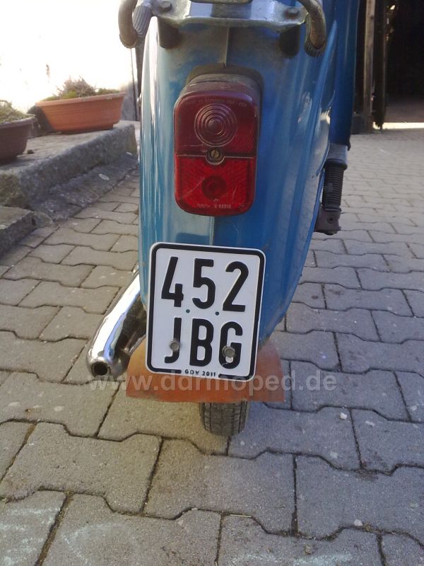

Ich habs nu nicht hinter dem Riemen, sondern etwas nach links versetzt.
Es gibt einfach keine Ideallösung bei Bj. 64-66.
mfg Toni

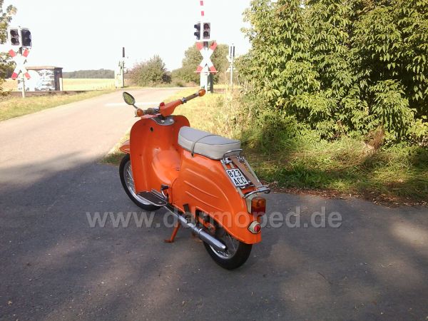

Bei meiner Schwalbe wurde schon zu Ostzeiten Löcher für einen Spritzschutz ins Blech gebohrt. Die habe ich weiterverwendet und mit Hilfe von Gepäckträger-Abstandhaltern das Kennzeichen angebracht.
Wohnort:
92637 Weiden
Mopeds:
S51E
S51B2-4 mit Anhänger
KR51/1K mit E-Zündung + Eigenbau-Anhänger
Andi aus Weiden

Von hinten....

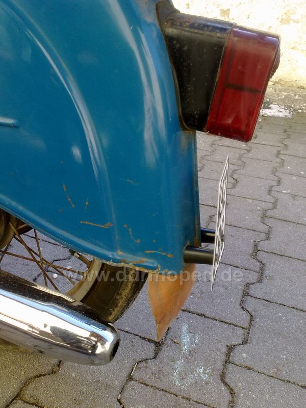

Geschrieben am: 03.04.2012, 09:41
ja und nein!
Ein Kennzeichen muss diese Pflicht der Einsehbarkeit erfüllen, das Versicherungsschild ist aber kein Kennzeichen.
Ich umgehe das, indem das Schild etwas von der Strebe nach hinten absteht, man kann es also problemlos erkennen. (Was bei der Befestigung auf dem Gepäckträger ja nicht der Fall ist)
