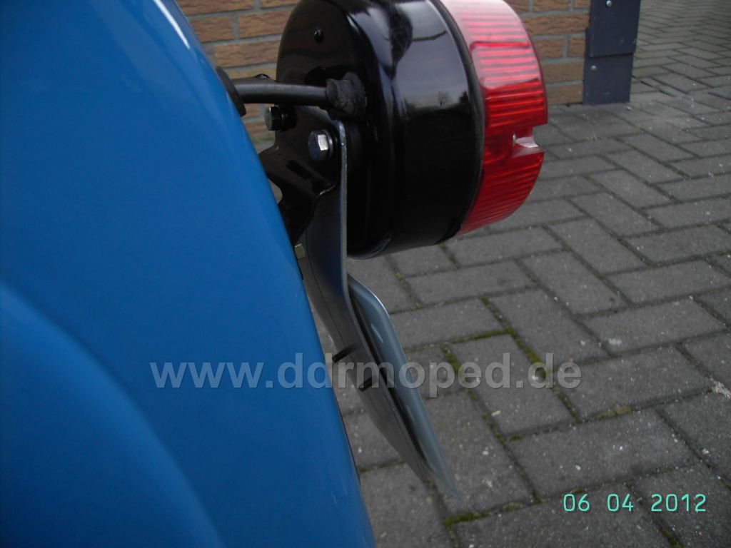

So, habe mir jetzt einen Halterung angefertigt.
Habe mir ein 3 mm Alu-Profil geholt und eine Länge von 20 cm mal 6 cm als Platte rausgesägt. Löcher für das befestigen zwischen Rückleuchte und deren Halterung gebohrt ung knapp unter der Rückleuchte etwas angewinkelt mit viel Wärme und dann das Schild daran befestigt.
Zwischen Rückleuchte und Platte sowie zwischen Platte und Schild jeweils Gummischeiben mit verbaut.
Hat super geklappt. Werd ich die Tage mal ein Bild von einstellen.

Geschrieben am: 06.04.2012, 17:21
Beiträge: 68
Mitgliedsnummer.: 5255
Mitglied seit: 03.03.2012
Hier, wie versprochen, das Bild mit den selbst gebauten Kennzeichen Halter.

Bei der /2 ist das ja auch trivial. So einen Halter kann man sich übrigens auch vom S51 oder von späten SR ausborgen.
http://www.dumcke.de/product_info.php?info...1--S53--SR.html
Peter

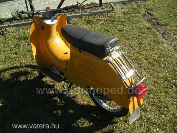

JORI77
Geschrieben am: 06.04.2012, 23:12
Beiträge: 50
Mitgliedsnummer.: 5372
Mitglied seit: 06.04.2012
QUOTE (Auxburger @ 06.04.2012, 22:50)
Peter
In ungarn Die Schwalbe serie waren mit so original Kennzeichen Halter gebaut.
