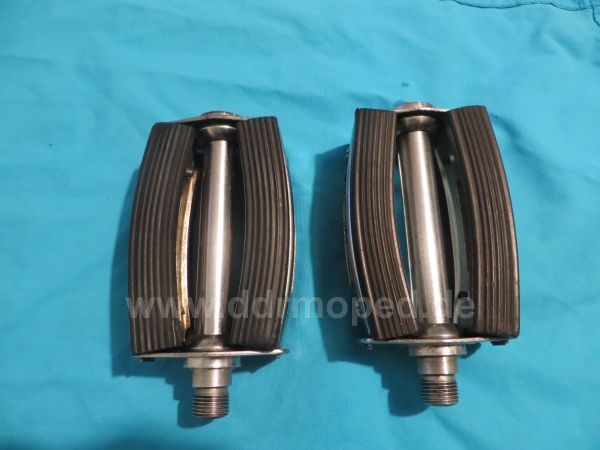

....die Pedalkappen sind noch in der Galvanik, da sie doch ziemlich verschrammt waren.

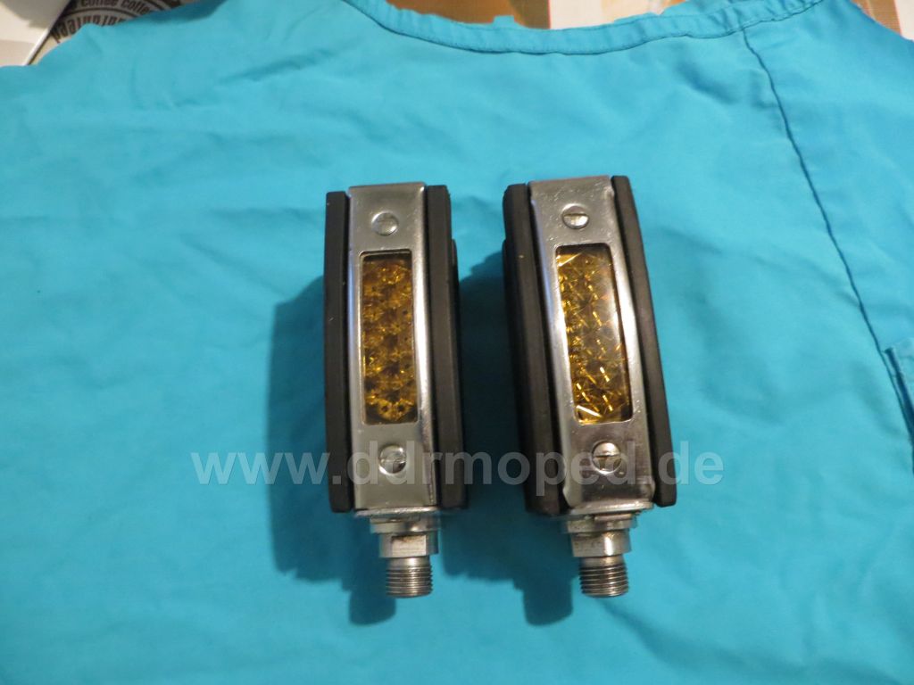

Die Pedalen sehen wirklich wieder richtig gut aus! Was sind das denn für kleine schwarze Vierecke mit dem Loch drin? Das kenne ich gar nicht, war das bei den Pedalen verbaut?

Die kleinen schwarzen Vierecke sitzen in den Ecken und sind praktisch die Abstandshalter für den geschwungenen Glasrückstrahler, der zwischen ihnen sitzt. Habe ich so auch zum ersten mal in der Werkstatt gehabt.

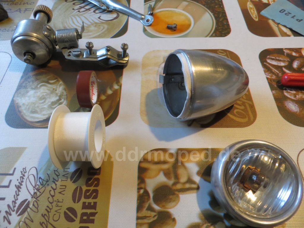

Gestern habe ich den Scheinwerfer aufgearbeitet. Trotz allem sanften drücken und biegen, wurde der Scheinwerfereinsatz nicht klapperfrei. Ich habe den Rand dann mit Heftpflaster unterfüttert und schon klappert nichts mehr. Von außen ist nichts zu sehen, Wirkung einwandfrei, so das ich denke das kann man als zeitgenössische Reparatur durchgehen lassen....
Besonders fummelig sind die Scheinwerfermodelle, bei denen ein großes schweres Scheinwerferglas und ein fragiler Reflektor von gerade mal drei spärlichen Drähtchen gehalten werden. Da habe ich auch noch einen Fall bei mir, den ich bisher nicht klapperfrei bekommen habe. Wahrscheinlich sollte ich es einfach mal mit stärkerem Draht versuchen aber der Reflektor ist so hauchdünn dass da schnell was bricht oder reißt, puh. _uhm.gif
So schön diese Lampen auch sind... aber erfahrungsgemäß hat man dann ja Ruhe wenn ein mal alles sitzt.

Das mit dem Massekontakt habe ich noch nicht bedacht. Wichtiger Hinweis von Dir!
Ich werde an der Nase wieder etwas Pflaster entfernen, das sollte reichen. Ansonsten hat sich auch ausstopfen mit Alufolie bewährt. Ich weiss alles Pfusch, aber solange man es nicht sieht.... cool.gif
Ha, darauf bin ich tatsächlich noch nicht gekommen, werde ich demnächst mal versuchen thumbsup.gif

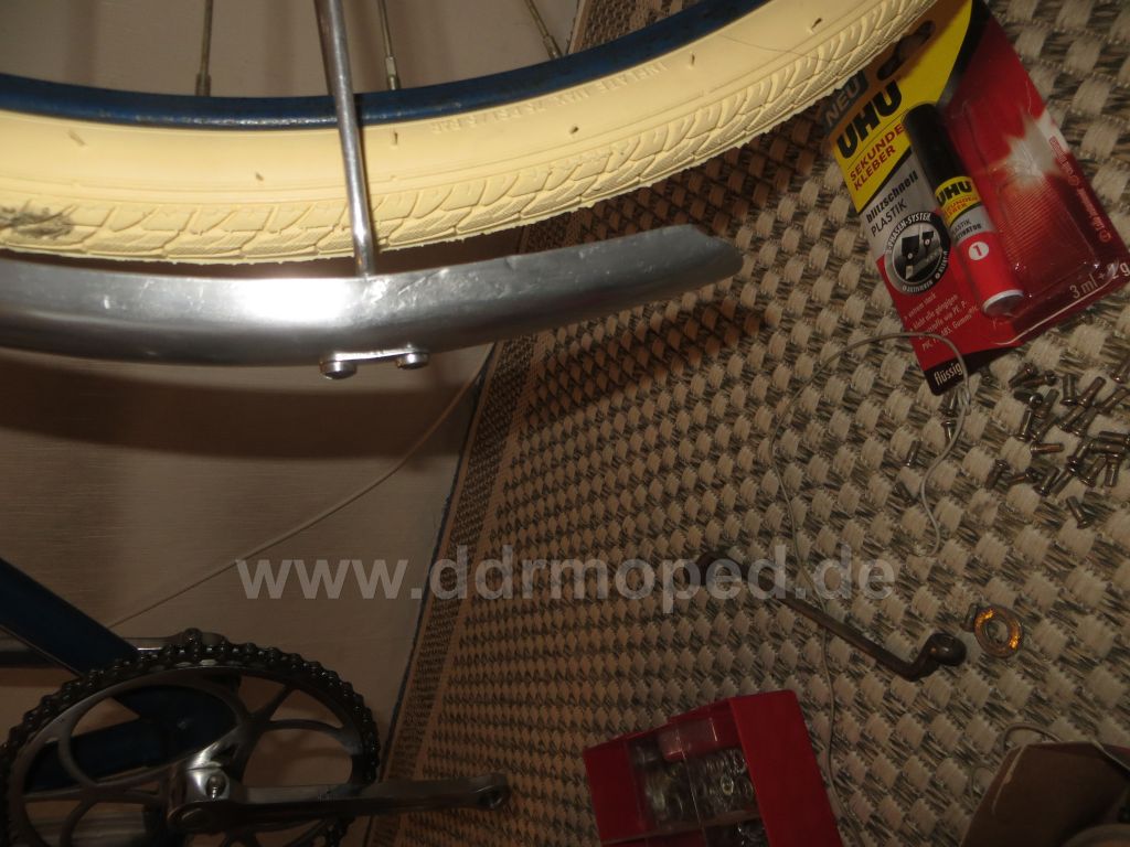

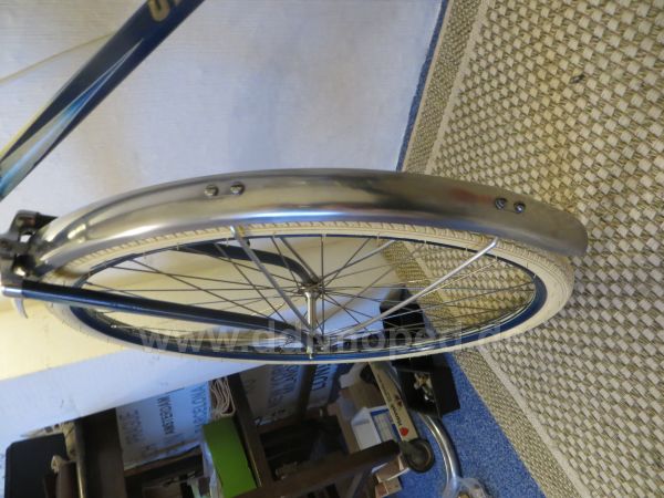

Auch hier ist es wieder etwas weiter gegangen. Dank eines netten Forumsmitgliedes hat das Urania sein vorderes Schutzblech in Top Form zurückerhalten.
Viele Grüße aus Jena
André
Jenenser
Geschrieben am: 31.03.2023, 21:24
Beiträge: 2012
Mitgliedsnummer.: 4160
Mitglied seit: 26.01.2011
...alle Problemzonen sind so gut wie verschwunden....

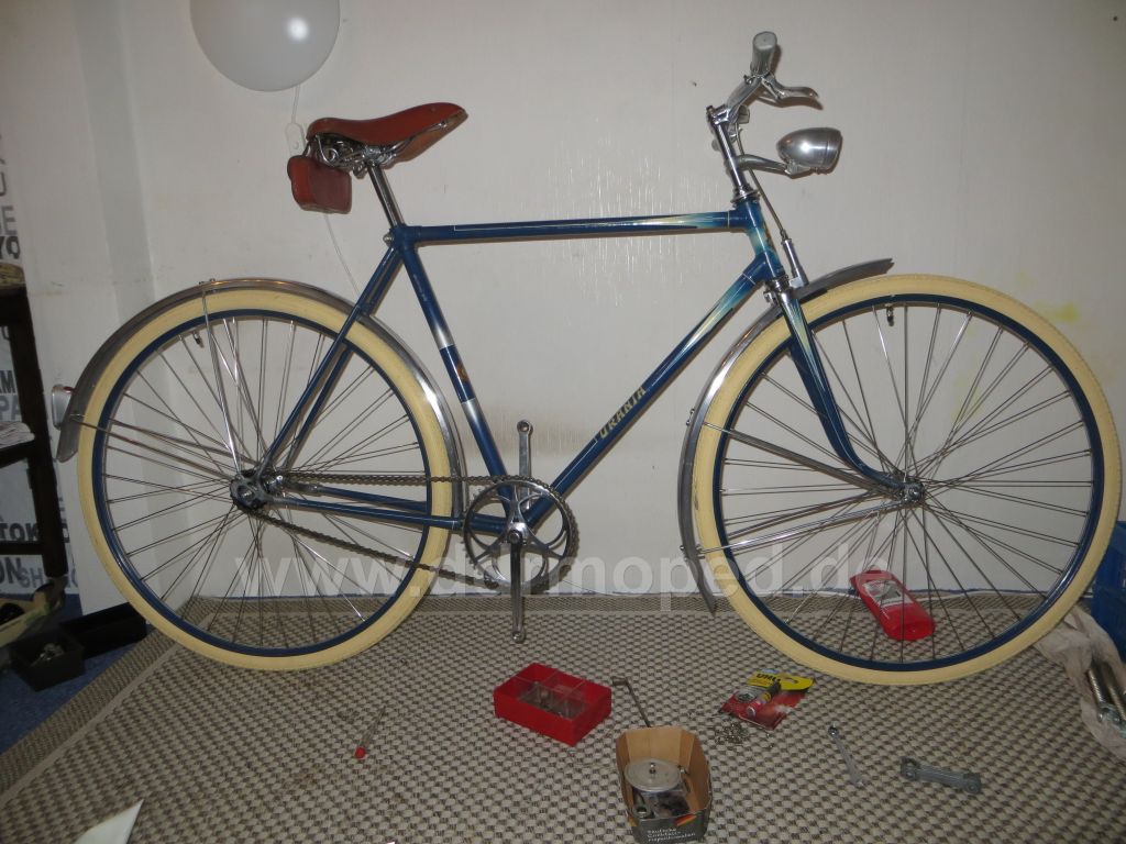

Jenenser

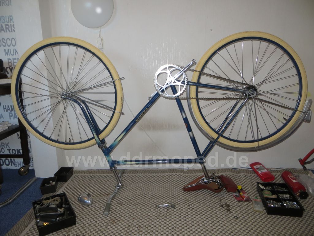

Geschrieben am: 31.03.2023, 21:28
Beiträge: 2012
.... so schaut es derzeit aus. Nun fehlen nur noch die Pedale bzw. deren Pedalkappen die noch in der Galvanik liegen....
André

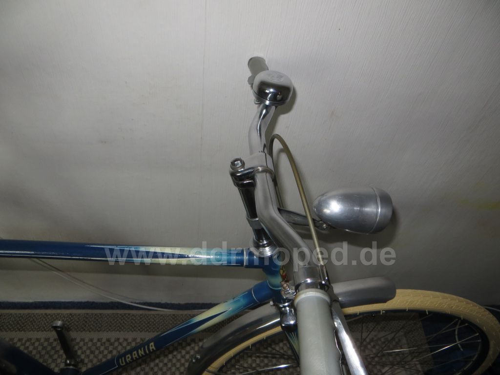

Was ist das eigentlich für ein Vorbau? Wenn er original sein sollte, könnte das auf eine Aufarbeitung von nach 1966 hindeuten, aber war Urania damals noch aktiv hmm.gif

Der Vorbau schaut so aus...
