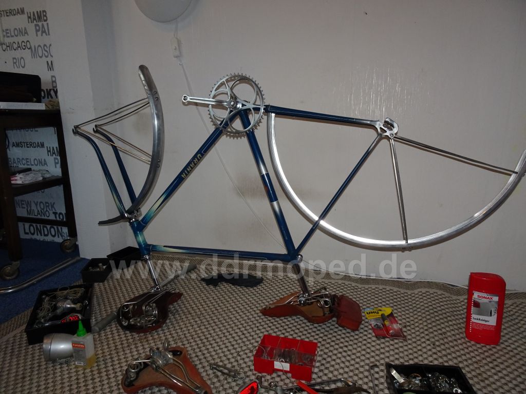

Mit dem Urania gehts langsam weiter...
Viele Grüße aus Jena
André

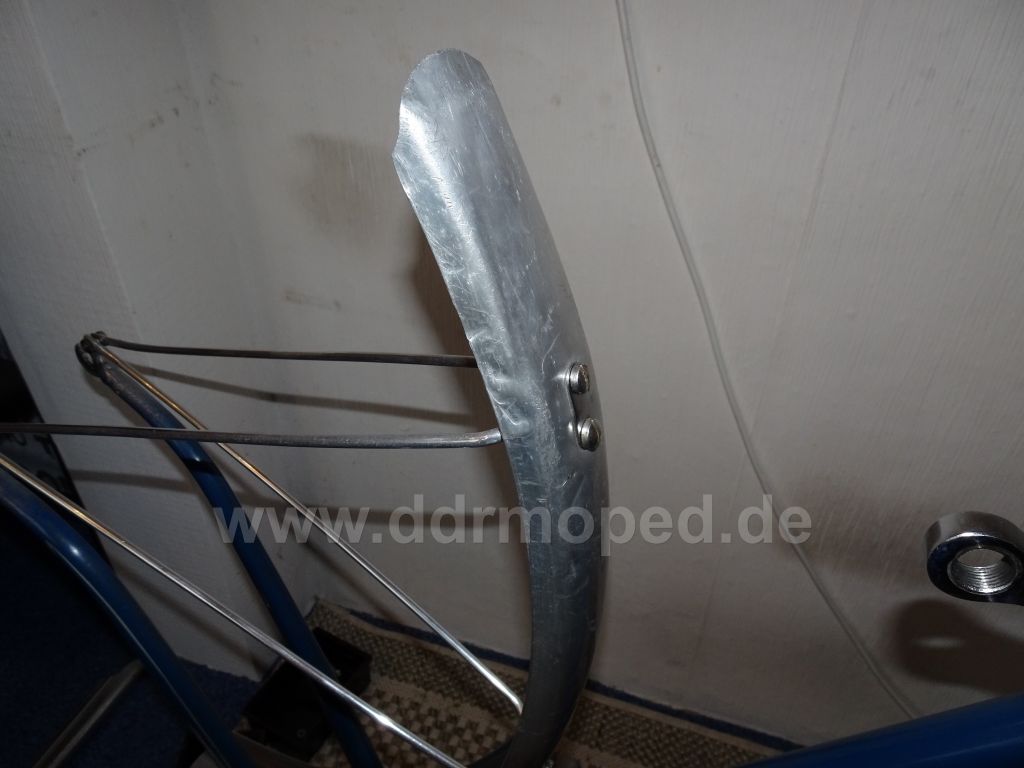

Leider muss ich das zerrammelte Sportradschutzblech weiter verwenden. Sportradschutzbleche mit Loch für Stempelbremse in 28 Zoll gibts nicht gar so häufig.
André

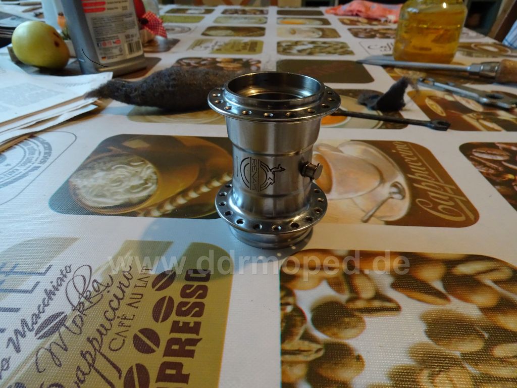

Die hintere Rückdrittnabe und die Speichen waren ziemlich verrostet, so das ich für Ersatz sorgen musste.
ich vermute das Fett in der Rücktrittnabe war nicht säurefrei, ist warm geworden und über die Nabe die Speichen entlang gelaufen. Teilweise gab es sogar kleine Roststellen an der Felge.
Hier die neue gut gebrauchte Nabe...
...ach und die Nummer von der Aufarbeitung habe ich auch noch in der Felge gefunden.
André

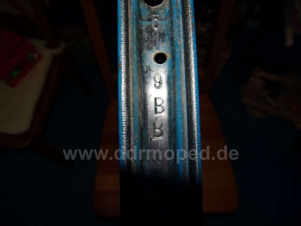

si-ki
Geschrieben am: 11.12.2022, 20:27
Beiträge: 338
Mitgliedsnummer.: 4975
Mitglied seit: 04.11.2011
Ist ja Interessant. Kannst mal ein Bild einstellen an welcher Stelle? Ist mir bei mir nicht wirklich aufgefallen. huh.gif
Mifa Grüße aus dem Spreewald
Silvio
Jenenser
Geschrieben am: 14.12.2022, 21:25
Beiträge: 2012
Mitgliedsnummer.: 4160
Mitglied seit: 26.01.2011
Ich habe es mal versucht zu fotografieren....
André

Na daraus wird doch wieder ein schickes Rad wie ich das sehe! Falls du Interesse hast, kann ich mich gern daran versuchen die Beulen aus dem Schutzblech rauszubekommen. Ich mach solche Blecharbeiten sehr gern. laugh.gif
Vielleicht kannst du bei der nächsten gemeinsamen Tour mit diesem Rad dabei sein, ich würde er gern mal außerhalb des digitalen Raums sehen. rolleyes.gif

André auf das Angebot würde ich glatt zurück kommen. Selbst wenn es nur ein paar Beulen weniger werden, wäre ich schon begeistert. Schick mir doch mal Deine Adresse per PN. Ich würde das Paket auch weihnachtlich auspolstern! biggrin.gif
..und das mit dem nächsten Treffen geht klar!
André

Ich schau mal was ich rausbekomme, auf den Bildern sieht es aber erstmal nicht so schlimm aus.

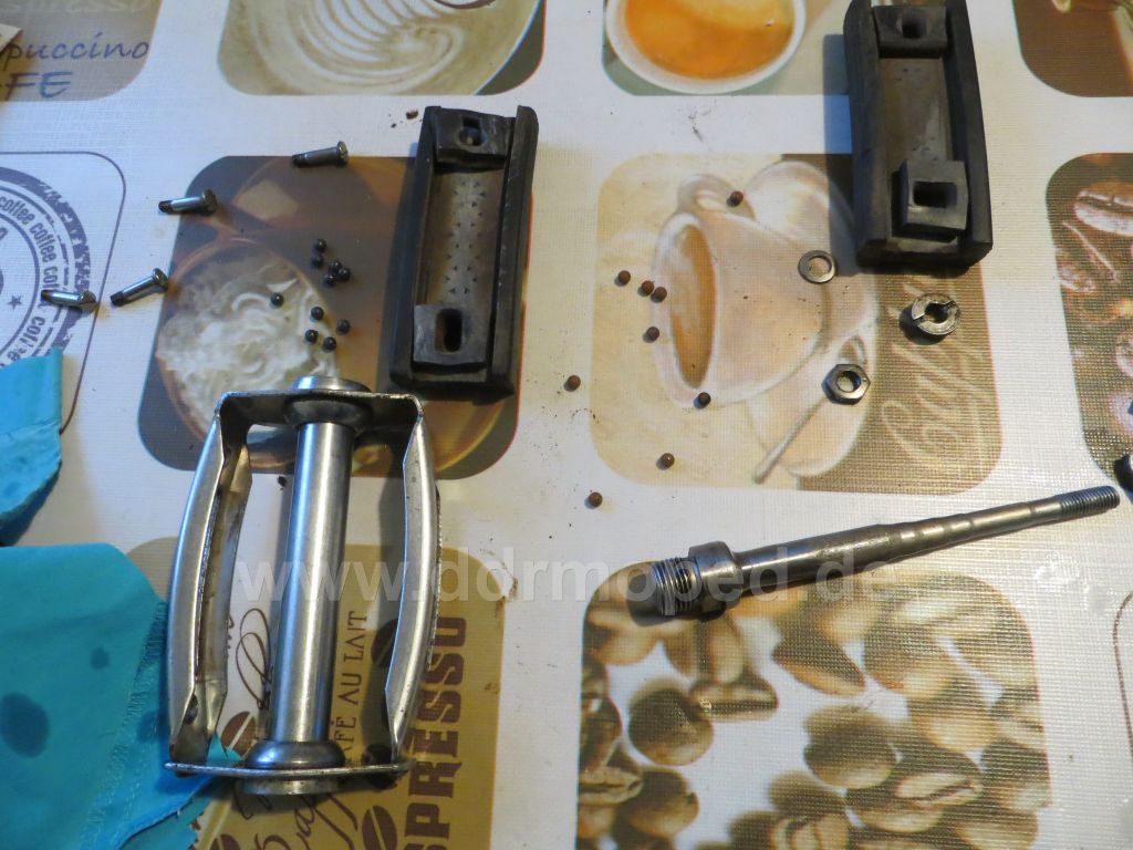

Ich habe meine Spätschichtwoche genutzt und die Pedale aufgearbeitet. Wie immer komplett zerlegt und gereinigt.
André

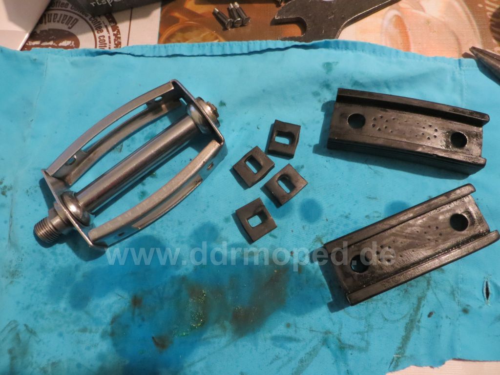

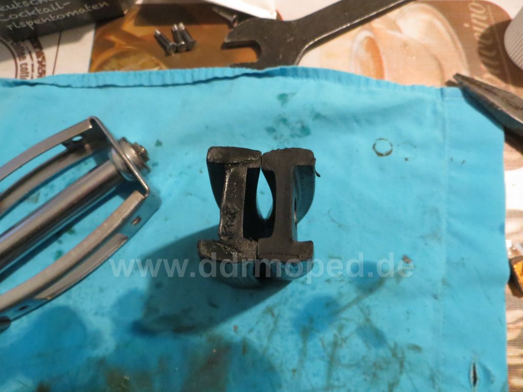

Dabei ist mir aufgefallen das die WEB Sportradpedale unterschiedliche Trittgummis haben. Links ist der Gummi etwas dicker als rechts. Beim dünneren Gummi fehlen auch die quadratischen Unterlagen (siehe nachfolgendes Bild) die im Metallrahmen in den Ecken stecken.
André
Jenenser
