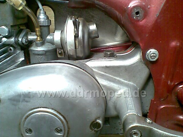

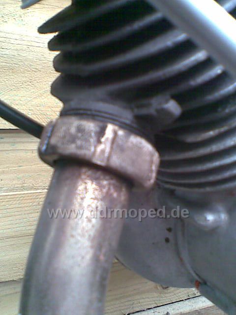

Unten mal ein Bild vom Motor. Es ist zwar ein älteres Bild (mein Fotoapparat ist wie immer das Akku leer.) Was man schlecht auf den Bild sieht sind die zwei Zapfen rechts und links neben den Krümmermutteranschluß. Lima-Deckel hat Soemtron-Schriftzug.
Welcher Vergaser wäre treffend? Ich habe noch einen NKJ 134-3.

Ist auf jeden Fall kein SR2E Motor. Die Öleinfüllschraube liegt höher (Bild1). So sieht es beim Essi aus. Diese Zapfen auf dem 2ten Bild meinst du wahrscheinlich.
Könnte Pedalspatz sein. Frag aber nochmal in der Spatzabteilung nach . Da sitzen die richtigen ,die es dir beantworten können.

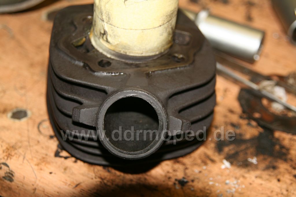

Sömtron war es egal, ob dieser Motor in eines der letzten Essis oder einen der ersten Spatzen eingebaut war. wink.gif Der Zylinder (die beiden "Nasen" sind für den später verwendeten Arretierungsring unter der Krümmermutter) kann schon 3mal getauscht worden sein. Der Kupplungsdeckel ist die letzte Standardausführung. Gegen Spatz spricht der Kopf, aber der kann auch schon 3x getauscht worden sein.

Sämtliche "Ersatzzylinder" z.B. sahen dann so aus.
Ernussflips, Hasseröder, Kümmel ..... Standort Schaprode/Rügen tongue.gif

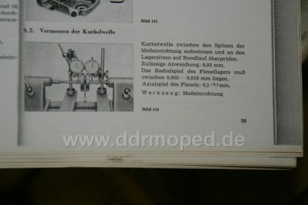

Du schriebst unlängst, das Du eine absolut mangelhafte Fabian-Kurbelwelle mit einem sagenhaften Toleranzmaß an den Lagersitzen (selbst das steht in den Sternen, weil Du die Messpunkte nicht gesagt hast) von 0,08mm (in Worten: 8 Hundertstel) Deinem Meister des Vertrauens gegeben hast und Dieser das mißratene Stück auf Maß 0,02 gebracht hat. Das ist natürlich ein Topp-Wert. thumbsup.gif
Wie gesagt, habe ich eine plausible Messanordnung nicht gesehn. Ich glaubs einfach. wink.gif
Ich mach weiter: Weisst Du oder Dein Meister dort das Toleranzmaß des Nadellagers des Kurbelzapfens unten? Oben? Das ist alles kein Problem, kann man erlesen und auch "einstellen".
Und dann tust Du diese excellent behändelte westdeutsche KW in die Wurfpassung eines chinesischen 6302-C3-Kugellagers hmm.gif . Und dann läuft plötzlich der rohgefertigte Ossimotor seidenweich. Genial. thumbsup.gif

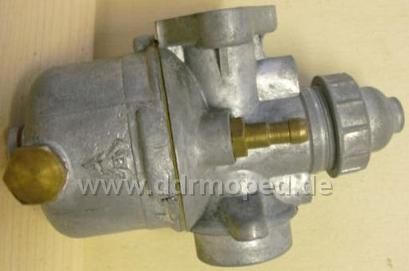

Der einfache Unterschied vom NKJ 134-3 zu NKJ 134-2 oder -1 ist der, dass letztere beide eine Luftklappenschale hinten dran haben . Beim NKJ 134-3 fehlt diese, da sich im Einlass des Plast-Ansaugdämpfers ein Luftschieber befindet .
Nadeldüse, Kolbenschieber und Teillastnadel (kurze 04) sind identisch .
