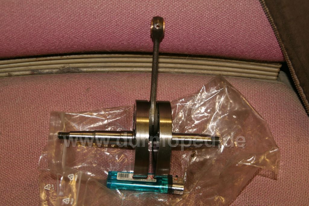

Ich hab Dir unten eine der ersten KW`s der Rh50 fotografiert. Die ist "überholt", ich hatte sie auf der Bank und bin bei 5 Hundersteln. Ich gebe allerdings zu, ich habe den Fabians eingeschärft: Der Kunde ist ein absoluter Freak. Er will "seine" KW" wieder und die aber topp.
Und jetzt vergleich mal, rein vom Äusseren, diese KW mit Einer....naja: die man so kennt. Ich fotografier sie Dir auch von allen Seiten! Auch auf der Bank mit Uhren!
Das Feuerzeug ist nur, damit sie mir nicht wegrollt. Ich hätte natürlich auch eine volle oder leere Jeverflasche oder gar die Standleitung in 15 oder 18" Cu nehmen können. laugh.gif
Was fällt Dir auf?

die Welle glänzt aber sehr metallisch, ist die von Fabian neu angefertigt?

Nein, Tim. Es ist eine sehr gut erhaltene (nur beide Pleuellager neu) KW der allerersten Rh50-Motore. Die ist quasi noch so, wie man es einst bei DKW dafür ersonnen hat. Erst später hat man auf Grund der Massenproduktion par "Modifikationen" gemacht.
Ich würd sie liebend gern behalten rolleyes.gif Mach ich nicht. Ist Auftragswerk. wink.gif
