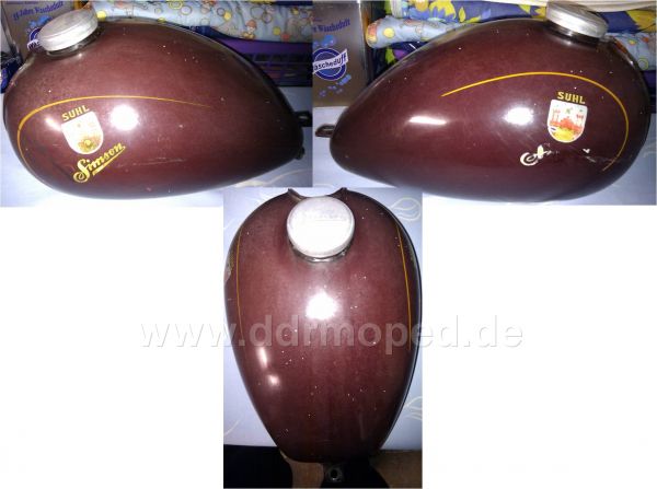

der Tank

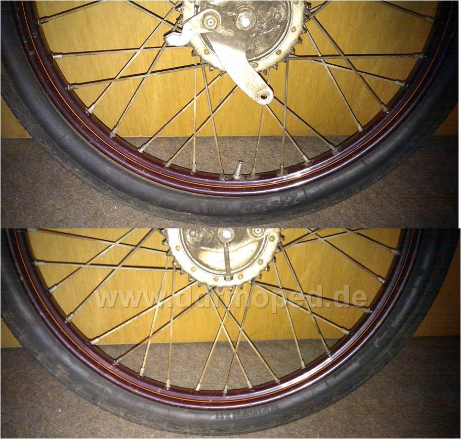

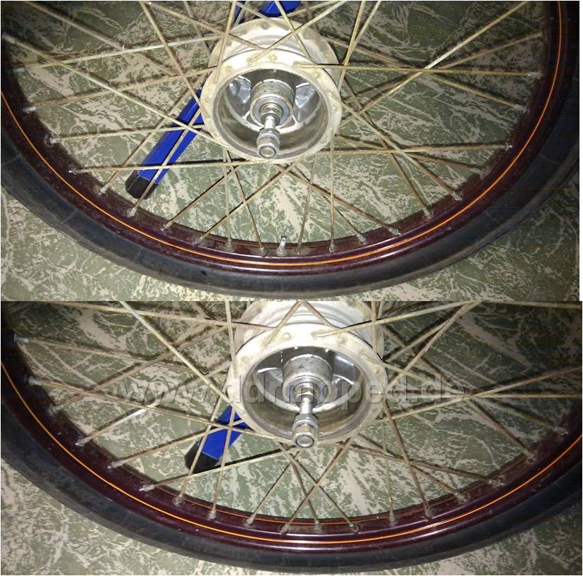

Die Felge vorn

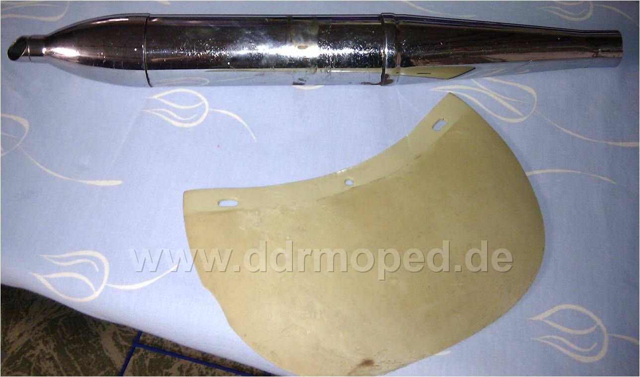

Auspuff und Spritzschutz

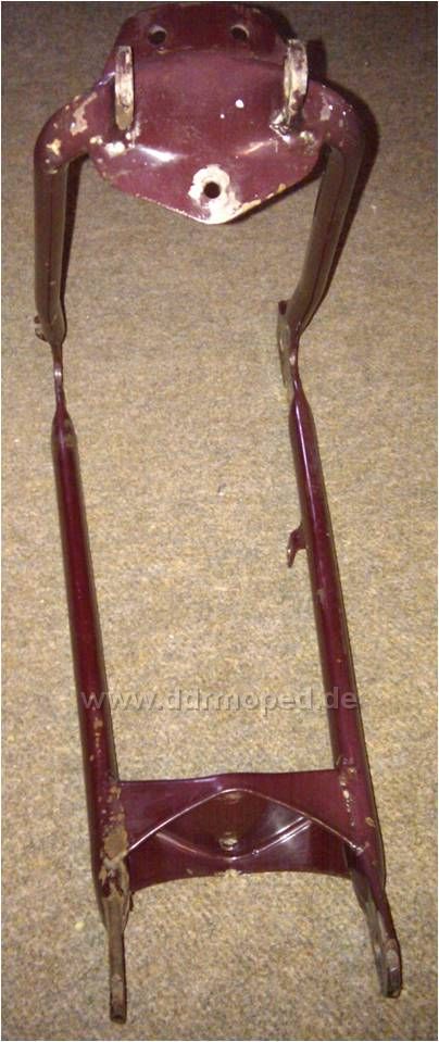

Schwinge hinten

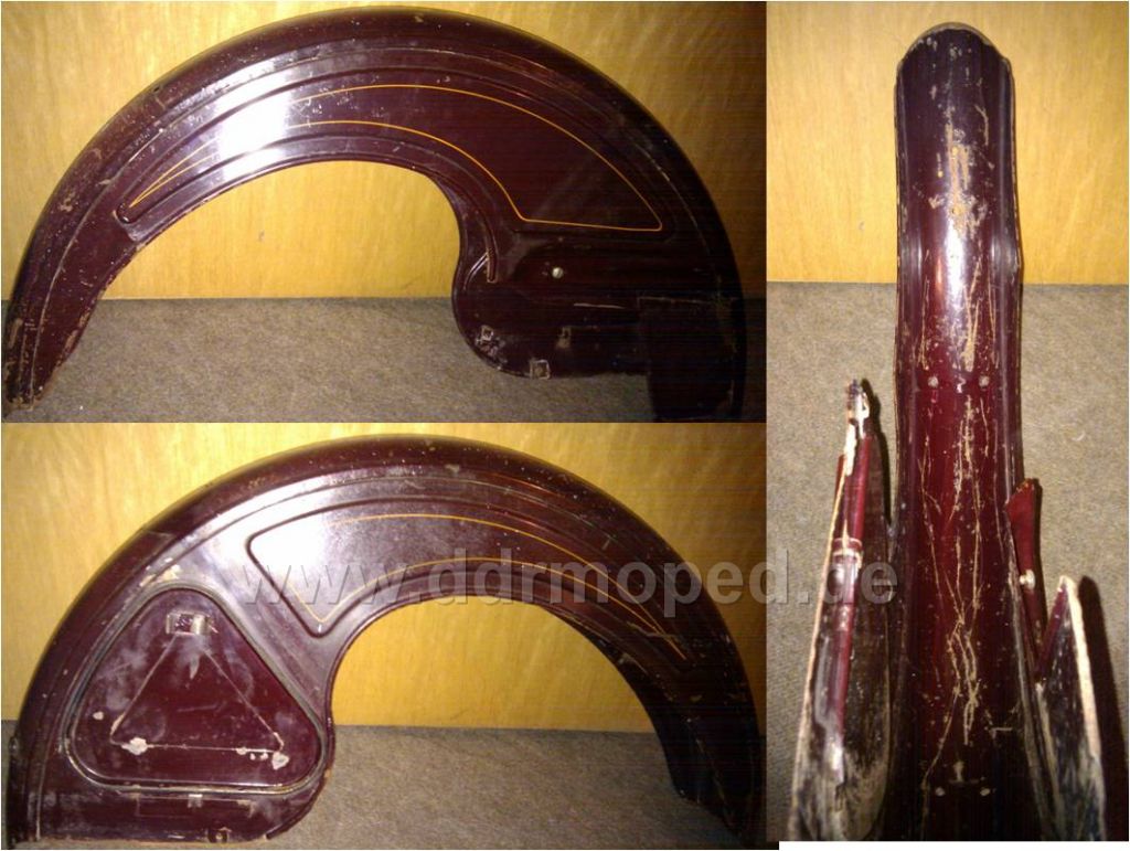

Nun gut, wenn ich die Bilder geladen habe, würde ich gern mal von euch hören, ob ihr den Originallack lassen würdet oder eine Neulackierung bevorzugt.
Also bei dem guten Zustand, stellt sich mir diese Frage garnicht! Wer hier neu lackieren würde, der wäre echt verrückt!
Dieser Essi hat es verdient im Original erhalten zu werden.
Viel Spaß weiterhin bei der Patinarestauration.
Gruß Jörg

Genauso hätte ich mir das auch gedacht! Das hintere Schutzblech sieht aber bei weitem nicht so toll aus, das ist aber wenn ich richtig gesehen habe, das einzige Bauteil in etwas schlechterem Zustand.

hier die hintere Felge,gefällt mir noch besser als die vordere

und das schon angesprochene Schutzblech hinten

Verrät mir jmd. bitte mal, wie ich die Radnaben vom Dreck und Oxid befreie OHNE zu entspeichen??
Grüße Micha
Geschrieben am: 10.04.2012, 07:48
Ohne die Speichen rauszunehmen ist das fast unmöglich. Du kannst es mit der Aufsatzwelle vom Dremel und Polierscheiben probieren, aber da sitzt du Wochen. Oder du hängst Nabenputzer rein und fährst 500km.

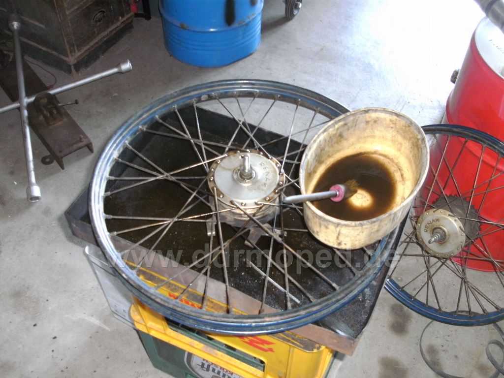

Geschrieben am: 10.04.2012, 07:52
QUOTE (defiant @ 10.04.2012, 01:17)
Wenn die Naben nur verdreckt sind, dann setz ich mich mit der kompletten Felge immer über eine Schüssel und nehm einen harten Pinsel und Nitroverdünnung zur Hilfe. Dann gehts los, solange bis alles sauber ist. smile.gif
Scheiß Arbeit, aber es geht.

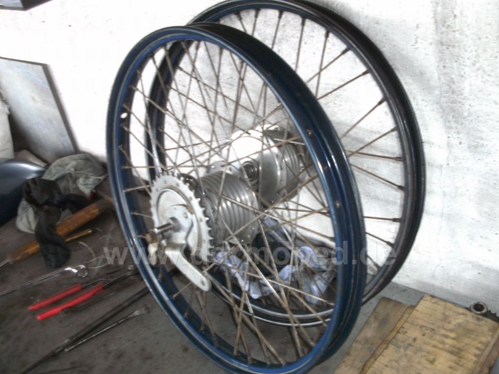

Geschrieben am: 10.04.2012, 07:53
Das Ergebnis schaut dann so aus.
