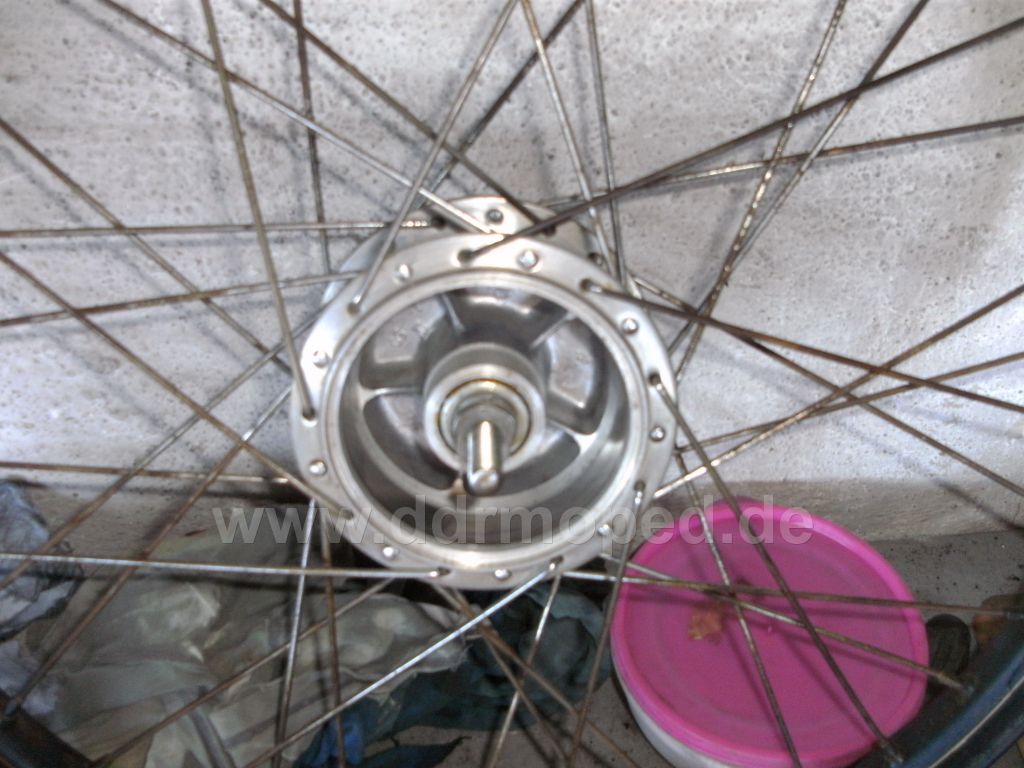

Und dann aber auch ganz wichtig, die Lager müssen danach auch noch zerlegt, gesäubert und neu gefettet werden. Dabei kann man auch gleich überprüfen, ob die Lagerschalen usw. noch in Ordnung sind.
Neu gelagert schaut die ganze Sache danach so aus. Viel Spaß weiterhin.
Gruß Jörg

sieht sehr schön aus, das werd ich dann wohl mal so machen und dann das Ergebnis präsentieren.
Die letzten beiden Anbauteile sind gerade noch in beim Reinigen , kommen dann auch noch nach(Kettenschutz, Gepäckträger)

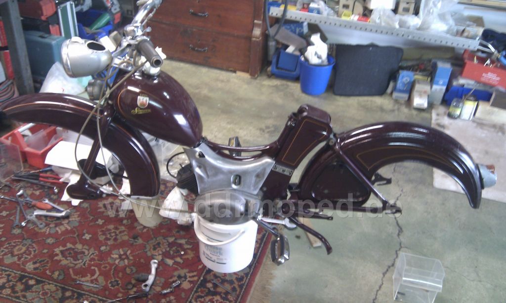

Hier ist das Ergebnis des Versiegelns mit Owatrol. So in etwa sehen alle Teile nun aus, bis auf eines, wo ich das nicht so ganz hinbekommen habe...

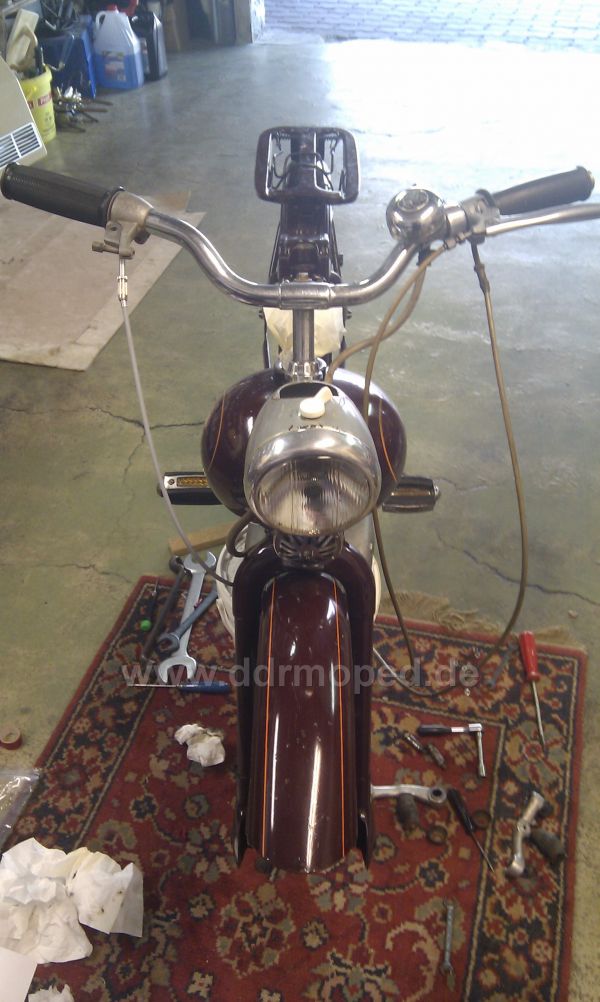

so ein kleiner Zwischenstand von mir. Ich sage mal so, gut Ding will Weile haben biggrin.gif
Grüße Micha

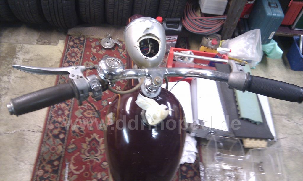

und noch eins...
Grüße Micha

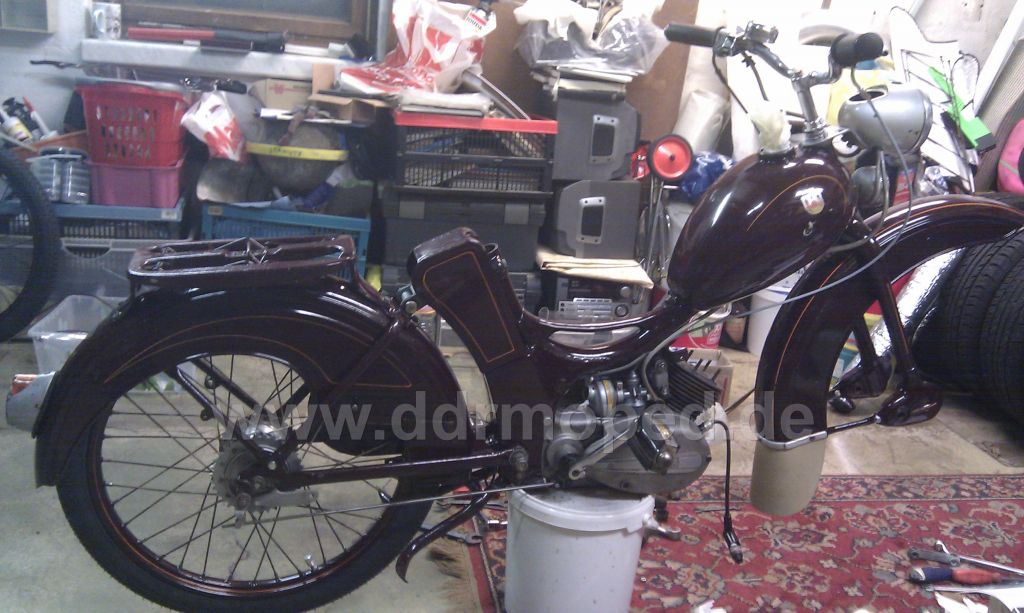

er funkt super... hab ich wohl alles richtig geklemmt
Grüße Micha

der Lack sieht wieder sehr gut aus und auch die Chromteile sehen nach einer Elsterglanzkur wieder gut aus...
Grüße Micha
Geschrieben am: 05.04.2014, 21:07
Ich bin mehr als beeindruckt vom Zustand nach der Aufbereitung. Der Essi schaut ja fast wie neu aus! rolleyes.gif biggrin.gif thumbsup.gif
Wenn man bedenkt wie er anfangs ausgesehen hat ist das schon ein echter Hammer. _clap_1.gif Und wieder ein originales Moped mehr erhalten geblieben.

Ich danke für die positiven Aussagen und Komplimente! Kleine Hilfestellung bräuchte ich aber mal, die Schwingen vorn lassen sich zwar einbauen, aber so richtig klappt das alles nicht: Entweder ich verbaue zuerst den kleinen Gummiknubbel und versuche dann die Schwinge reinzuhebeln, ging nicht oder erst die Schwinge und dann den Gummiknubbel darunter, was widerum auch nicht geklappt hat. Gibt es hier nen kleinen Trick?
Übrigens wollte ich heute mal antreten, kein Funke nur ein Knacken aus dem Lampentopf, toll wieder auseinanderbasteln und nochmal alle Kabel nachgucken, da springt irgendwo der Funke ungewollt über...
