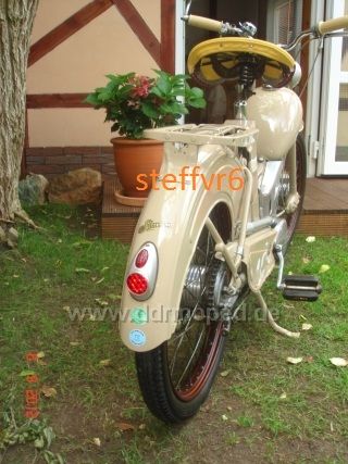

thumbsup.gif eine Frage zu den hier abgebildeten Rücklichtern. Habe bei mir 2 Ausführungen gefunden. eine etwas größer als die andere. Welche wäre die passende für SR2/SR2 E ?

Die rechte lange Ausführung ist vom K50 die gehört auch nicht auf den Gummikeder sondern nur auf eine Gummiunterlage ca. 3 mm stark wink.gif

wieder ein Schritt weiter ,was die für den 57er Baujahr verbauten Teile betrifft.
Vielleicht können mir ja die einen oder anderen noch ein paar Tips geben, was noch unbedingt geändert werden muss bzw ran gehört ....Felgen und Sattel sind mir selbst schon klar... zuletzt habe ich noch in einer Kiste den passenden Zündkerzenstecker finden können smile.gif
