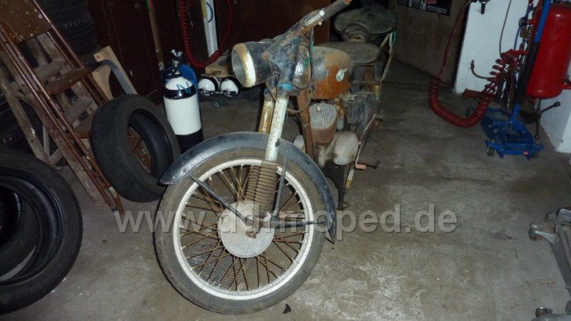

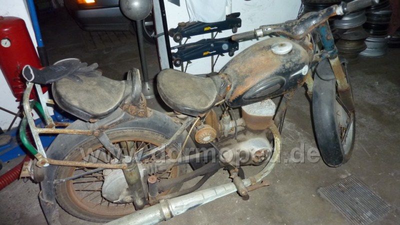

Nach langen überlegen habe ich mir eine RT geholt . Motor dreht und lässt sich schalten. Das Blech ist leicht angerostet, aber keine Durchrostung . Dellen hat nur das Lampengehäuse und es fehlt am Motor die kleine Abdeckung über der Zündung . wird man aber bestimmt noch bekommen .

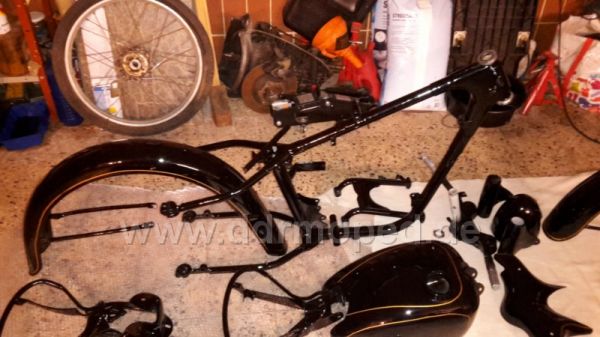

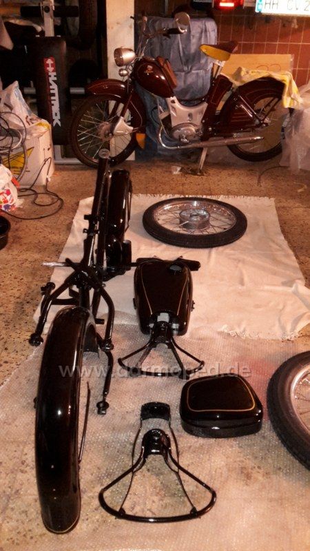

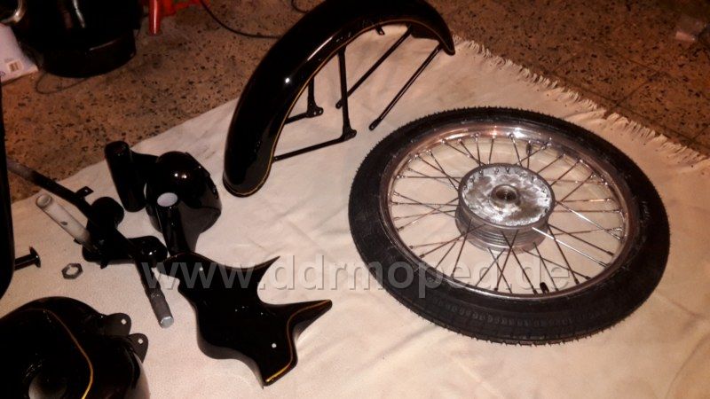

..muss mich ja mal melden und man sieht, es ist was passiert !!!
Werde bestimmt ab und zu ein paar fragen haben ;-)

Lackierung sieht sehr gut aus auf den Bildern!!
Weiter so dann wird es ein Schmuckstückchen!

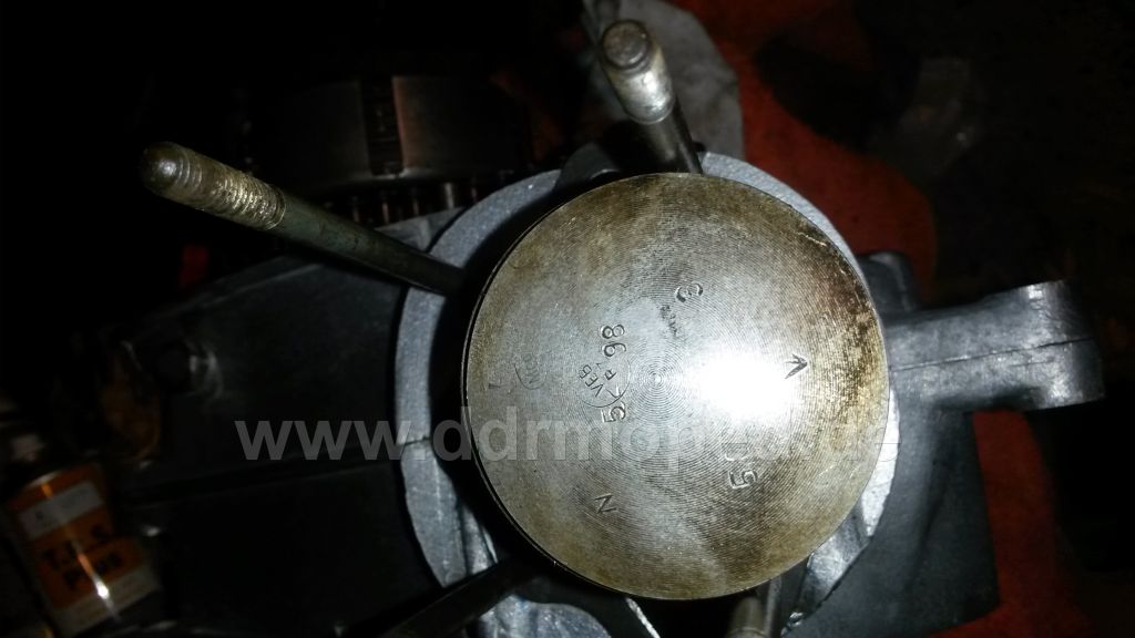

habe eine frage. Ich bin gerade beim Motor, leider ist mir ein Kolbenring gebrochen. Auf dem Kolben steht 52,98 . Welche Größe muss der neue Kolbenring haben.
Grüße Andreas

Geschrieben am: 14.03.2015, 08:11
53,00 müsste das sein.

Mmmhhh... dachte ich auch und habe mir welche in 53 geholt. Die sind so stramm , dass sich der Kolben nicht mehr bewegt. Mache mal heute ein Foto vom Kolben.

du musst die Kolbenringe ausbauen, ohne Kolben in den Zylinder legen und ein Ringstoßspiel von mindestens 0,2 mm einstellen, ggf. an den Enden nachfeilen.
Aber Vorsicht beim Umgang mit Kolbenringen, die sind sehr zerbrechlich und verzeihen nichts.
