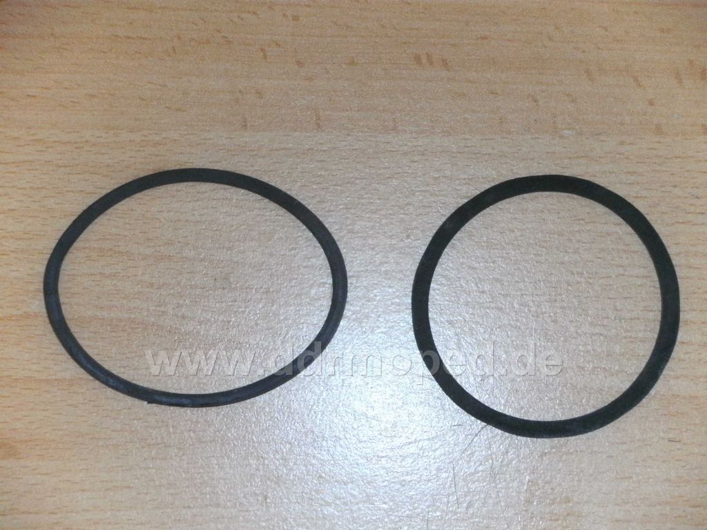

Die Dichtgummis der Blinker sind dafür als Notlösung verwendbar .
Wenn du dir selbst einen schnippeln willst, so lautet das Maß :55X60X2 . wink.gif

Die alte Dichtung habe ich nicht mehr,aber wie sind denn die Blinker Dichtungen dazu,zu verwenden,durchschneiden und 2 nehmen _uhm.gif
Einen Blinker-Dichtring kaufen, und diesen unter die Filterpatrone legen; fertsch ! wink.gif

Ok,mir war nicht bewusst das die Blinkerdichtung so groß ist.

Hier mal der Vergleich.
Rechts eine originale neue Dichtung und links die Blinkerdichtung.
Hab noch einen guten Bestand an originalen neuen Dichtungen da. Wer Bedarf hat, kann gerne mal bei mir melden. Ein paar gebe ich ab.
