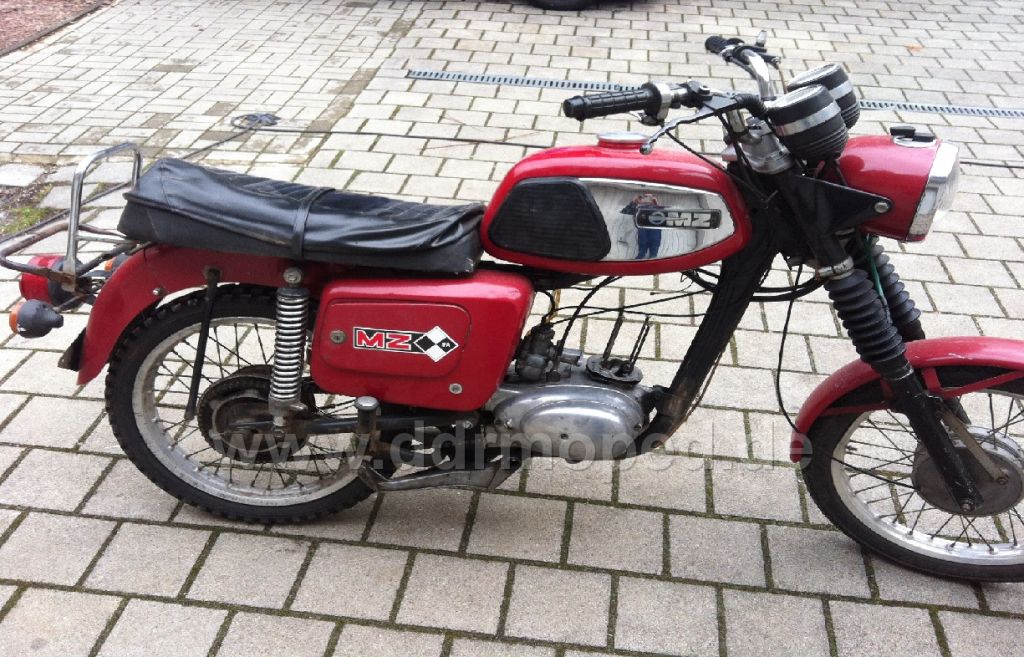

Hier mal ein Bild.
Gruß Christoph

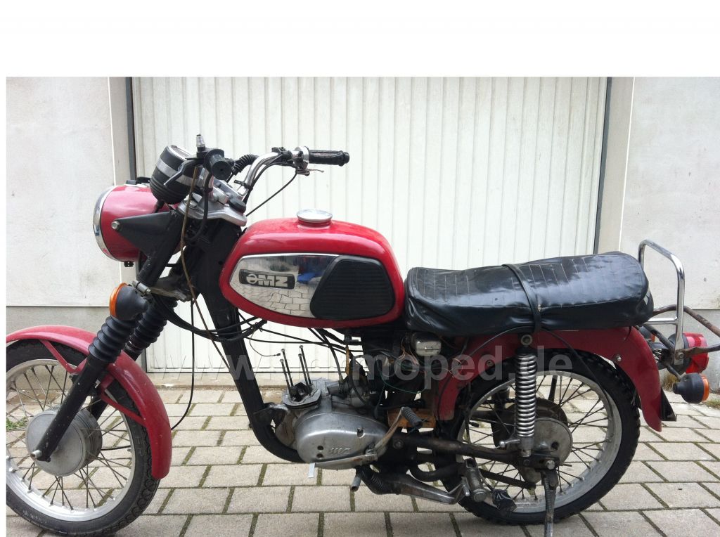

Gruß Christoph

Öööhm welches Baujahr war die Gute nochmal? Ich schätze zwischen '82 und '85 wink.gif .
Ob Du es glaubst oder nicht, da ist nichts verbastelt. Spendiere Ihr mal einen nicht abgepolsterten Sitzbankkern wink.gif .
Die späten TSen wurden mit ETZ-Teilen, auch den entsprechenden Armaturen ausgestattet.
Ganz zum Schluss wurde beispielsweise auch der Radkörperdeckel nicht mehr verbaut. Bin mir nicht ganz sicher, aber in dieser Zeit kamen auch Stoßdämpferfedern mit weniger Windungen zum Einsatz.
EDIT: Vorderradnabe passt nicht, sollte eine mit breiter Verrippung sein.
@lambiman, kann es zufällig sein dass Dein Motor die schmale hintere Halterung besitzt?
Es handelt sich mit großer Wahrscheinlichkeit um ein /3-Ersatzgehäuse, die wurden auch ohne DZM-Anschluss hergestellt. Die Motorhalterung wurde für den Export schmal gefertigt, damit sie auch in ESen älteren Baujahres passen.
Siehe Simmibastlers Motor, wie mir grad auffällt!
Der /1-Motor war jener mit schmalem Simplexprimärtrieb, Limaentlüftung und Schmalrippenzylinder und nur in der ganz frühen ES verbaut.
Auf den Vergaserflanschen steht immer /2, das wurde lustigerweise nie geändert ph34r.gif .
MfG
Tobi, der Flacheisenreiter

Wie Flacheisenreiter schon sagte, der Motor und die Vorderrad Nabe sind nicht Original. Armaturen sind schon OK. Beim DZM gibt es eigentlich nur die farbliche Unterschiede der Drehzahlbereiche gegenüber dem der ETZ. ( Soweit ich weiß)
Meine 150ger TS ist BJ 82 und hatte schon die Vorderrad Nabendeckel nicht mehr verbaut.
