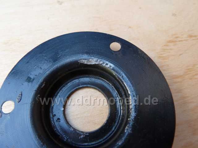

noch ein paar Teile zur Begutachtung.
An einer der Dichtkappen gibt es Spuren von Gewaltanwendung.
Wird das nochmal dicht? _uhm.gif Der Simmerring sitzt ja eigentlich tiefer. hmm.gif

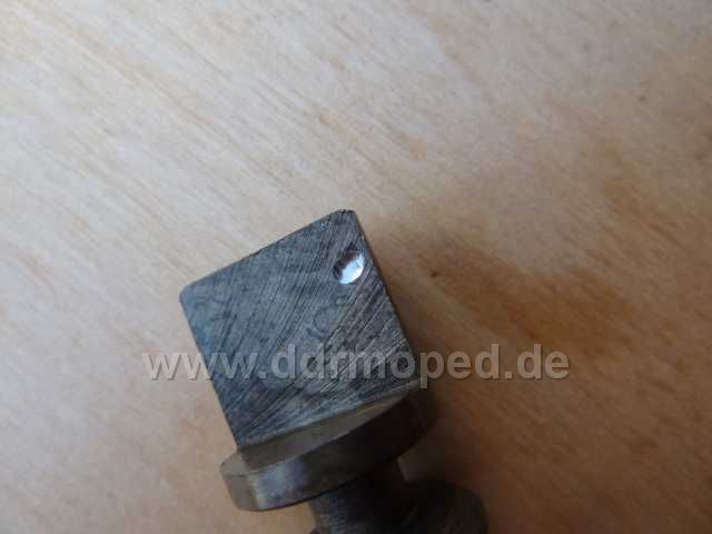

Am Kupplungshebel ist der Druckpunkt der Druckstange deutlich zu sehen.
Ist das schlimm? Läßt sich das bei der Kupplungseinstellung noch ausgleichen?

Meiner Meinung nach wird die Dichtkappe dicht halten.Die Vertiefung an Kupplungshebel kannst du einschweissen und danach aufmerksam feilen.

Also beim Kupplungskorb wenn dann versuchst du es mit dem schweißen oder nimmst ein neuen.
Also ich kenne das nur mit feilen oder schweißen!
Aufjedenfall nicht mit Distanzringen das Kupplungspaket verrutschen, sodass es neben den Rillen "greift", weill wenn du es öffnest (Kupplungspaket) dann kann es sich vielleicht in eine Rille verfangen und du hast wenn dann eine abgebrochen "Nase" an der Lamelle oder eine dauerhaft halb geöffnete Kupplung! Und so solls ja nciht sein!
Mhmm wenn Rost an den Teilen ist, glaube ich mal das das keine Probleme macht.
Schleif es vorsichtig ab und eigentlich kommt ja dann eh immer Öl dran!
Jedoch habe ich da auch nicht so viel Fachwissen, dass ich 100% sagen kann, dass es schädlichg oder egal ist!
Das mit dem Kupplungshebel ist nicht so schlimm, den wirst du bei gebrauchten Teilen immer haben und das kann man sozusagen ausgleichen wink.gif

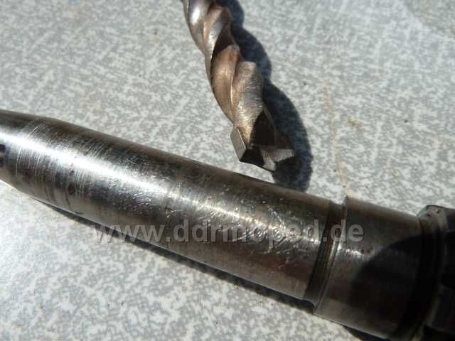

Unschlüssig bin ich noch bei der Abtriebswelle, tendiere aber zu der mit dem Rostansatz, da sich der Schaltstern trotzdem gut darauf bewegt und es auch die ursprünglich verbaute Welle war.
Muss ich an dem Kickstartersegment noch etwas machen, bevor ich es wieder einbaue? Ist der 1.Zahn abgebrochen? Sollte ich den noch weiter abschleifen? Wird ein Ersatzmitnehmer sonst wieder beschädigt?
Bernd
Geschrieben am: 27.08.2012, 08:55
QUOTE (essigurke @ 25.08.2012, 09:49)
und vielen Dank für Eure Antworten.
Zu den meisten Teilen konnte ich mir mittlerweile eine Meinung bilden.
Bernd
Antriebswelle nimm die bessere und das Kickstartersegement sowie den Mitnehmer brauchste auf jeden Fall neu. Die Teile von dir sind Schrott!
Wenn du die wieder verbaust, dann kannste dich gleich drauf vorbereiten den Motor nochmal zu spalten.

kann jemand erklären, wie die angefressenen Zähne an den Kickstarterteilen zustande kommen? Am Mitnehmer ist es ringsum so.
War irgendetwas im Motor, was da nicht hingehört? Gibt es vielleicht irgendwo zuviel Lagerspiel oder sowas?
Bernd
Geschrieben am: 28.08.2012, 09:38
QUOTE (essigurke @ 28.08.2012, 10:15)
Bernd
Das kann viele Ursachen haben. Materialermüdung, Welle verzogen, Zähne haben sich verkantet....
Da hilfts nur Teile austauschen.

Guten Abend,
für die Kickstarterteile habe ich Ersatz.
Den Sitz für das Lager und die Buchse auf der Abtriebswelle habe ich durch leichte Schläge mit der harten Spitze eines Steinbohrers aufgerauht. Dazu habe ich den Bohrer sehr oft aus 3-4cm Höhe auf das Teil fallen lassen und die Welle dabei immerwieder gedreht, so dass die Einschläge auf dem gesamten Umfang gleichmäßig verteilt sind. Die Welle lag dabei natürlich ordentlich flach auf.
Das neue Lager lässt sich nun nicht mehr so einfach auf die Welle "werfen" wie zuvor.
Bernd
Geschrieben am: 05.09.2012, 22:09
Nimm nächstes Mal lieber Loctite, denn deine paar Kratzer da drin werden der Belastung nur sehr kurz standhalten.

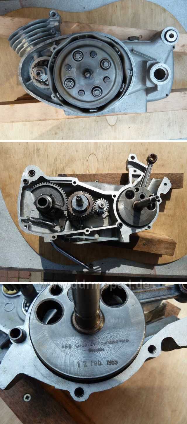

Geschrieben am: 22.09.2012, 08:22
Beiträge: 346
Mitgliedsnummer.: 4404
Mitglied seit: 26.04.2011
Hi,
Motor ist jetzt wieder zusammen.
Die Kurbelwelle habe ich als noch gut klassifizieren können und wieder verbaut - ist ja auch erst '69 gemacht worden smile.gif .
Sonst hat natürlich der Klassiker "Rh50-Aufbereitung" geholfen und alle die hier auf meine Fragen geantwortet haben.
