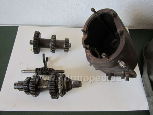

Ich bin zwar noch nicht viel weiter aber hier mal ein Gesamtbild des Getriebes
Und ein Danke an alle die mir bisher geholfen haben!!!
