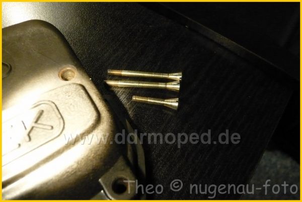

Hallo, stehe irgendwie im Wald mit den Schrauben für den Schaltkasten, da sind ja 2Lange und eine Kurze verbaut, die kurze hab ich noch gefunden aber bei den Langen setzt es aus. Ich hab mir M4x40 geholt ...zu groß M3x40 zu klein... gibt es M3,5x40? Und wenn ja, wo???

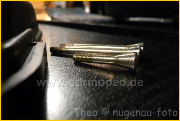

Das sind Spezialschrauben, es gibt sie aber als Nachfertigung.
Gruß, Theo Nugenau...

Der konisch verlaufende Schraubenkopf ist deutlich zu erkennen, die gibt es nicht im Schraubenregal eines Baumarktes oder Schraubenhändlers!
