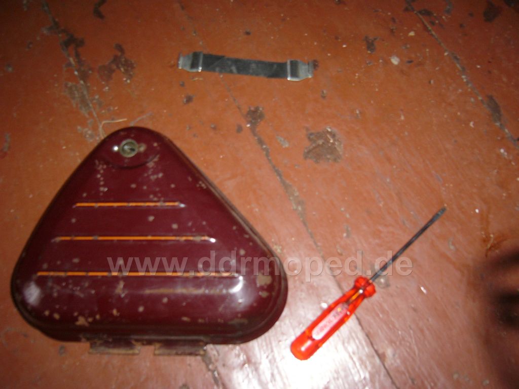

Etwas unkonventionell, aber ich hab den ganzen Tag damit verbracht mit jedem Hilfsmittelchen das Schloss zu knacken am Ende war es dann doch der Schraubenschlüssel wink.gif
Jetzt denkt aber bitte nicht das ich es aufgehebelt hab! Nein mir ist aufgefallen das ich einen Schraubenzieher hab der da genau rein passt... und schwub ein mal gedreht und offen _clap_1.gif
Bloß jetzt ist das Schloss wieder eingerastet und ich bekomm den Deckel nich mehr dran, aber das gibt mir ja die Möglichkeit den Deckel (mit Schloss) zum Schlüsselmacher zu schaffen und mir einen Schlüssel für das Teil zu holen rolleyes.gif

ich habe mein altes Schloss vom Seitendeckel, wo ebenfalls kein Schlüssel vorhanden war, einem vorhandenen Schlüssel angepasst. Dazu habe ich das kleine Blech vorsichtig heraus geschoben und damit die Federchen und Zuhaltestifte freigelegt, und diese dann alle enfernt. Es sind 4 kleine Federn und 4 Paar Stifte, in jedem Loch zwei. Die unteren Stifte im Zylinder sind verschieden lang.
Ein passender Sclüssel, welcher in dem Zylinder passte, reingesteckt und die verschiedenen Stifte so angeordnet, dass alle plan am Zylinder abschließen. Dann wieder die oderen Stifte und Federn rein und das Blech wieder draufgeschoben und es schließt. Mein Schloss hat nun zwar nur noch 3 Zuhaltestifte aber das reicht auch.

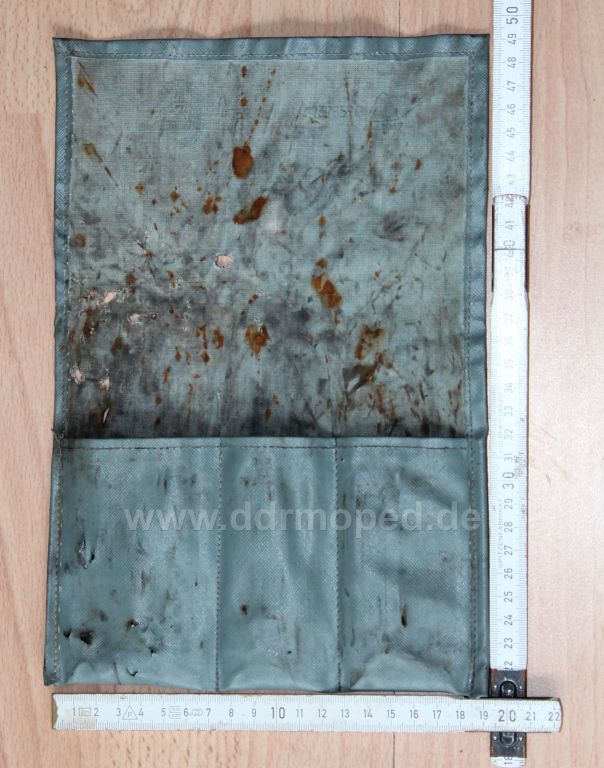

Eine Frage: Welche Farbe hat die Werkzeugtasche?
Dirki-SR-Besitzer
Geschrieben am: 15.04.2012, 11:37
Beiträge: 25
Mitgliedsnummer.: 3835
Mitglied seit: 14.09.2010
@Wolfgang
Das hört sich doch etwas arg kompliziert an und für so kleine Sachen bin ich nich grad begabt rolleyes.gif Ich hoffe einfach das mir der Meister vom Schlüsselhandwerk helfen kann hmm.gif
@ Tim

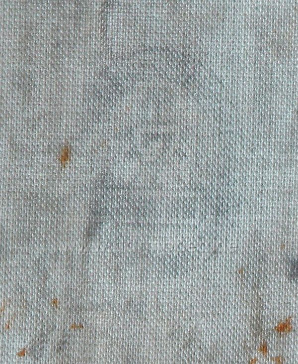

Was stellst du den hier für Fragen blink.gif Also für mich ist sie eindeutig grau. Ich vermute mal das es noch die orginale von 62 ist. Was dich vlt noch interesiert im oberen Teil der Tasche ist ein altes Logo zu erahnen aber daneben stehen zwei nummern 4058 und 62378339.
Hier noch mal ein Bild. Würdest du mir sagen für was du diese Information brauchst ?
Geschrieben am: 15.04.2012, 12:30
Klar, es ist eine Nachfertigungsaktion geplant. wink.gif Mir ist nur noch nicht das passende Material über den Weg gelaufen.

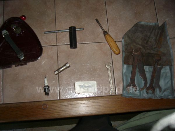

Ich hatte beim öffnen meines 61ers eine ähnlich positive überraschung, Werkzeugtasche mit Orginalwerkzeug nebst Flickzeug. Zum Herstellersymbol der Tasche ...
... Roller übers Land ...
www.DDRMotorroller.de

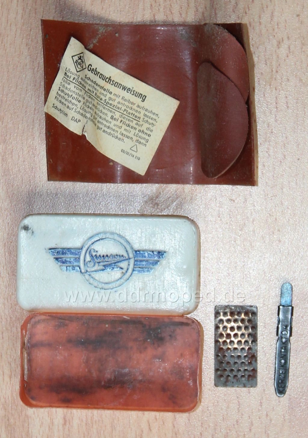

und das Flickzeug

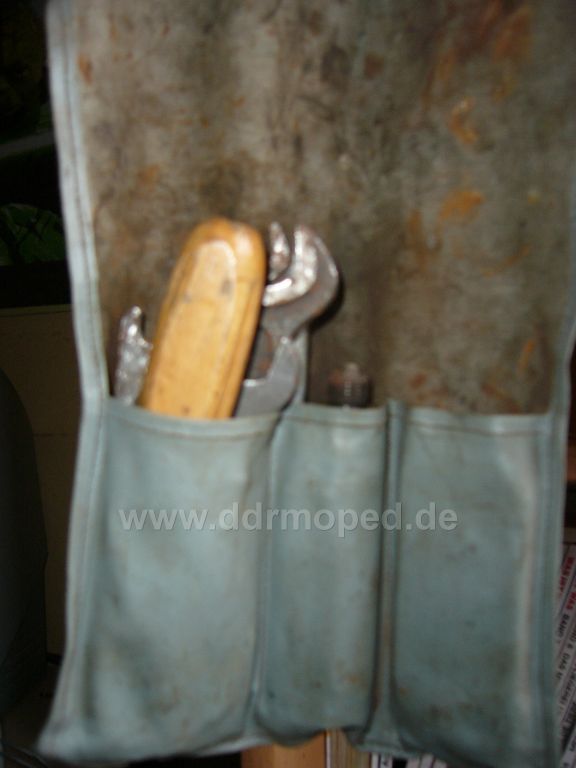

und die ganze Tasche ...
