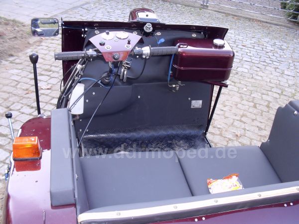

Also, nachdem es mit meiner Knatterkiste auch gaanz langsam voran geht und man stellenweise bereits Veränderungen erkennen kann, hab ich euch mal ein paar Fotos gemacht.
Zwischendurch mal ne Frage, was muß alles ab wenn ich die Gummimanschette an der Lenkung erneuern will?
Unten die Tretkurbel und oberers Lenklager? Oder muss noch mehr ab?
to be continued....................
