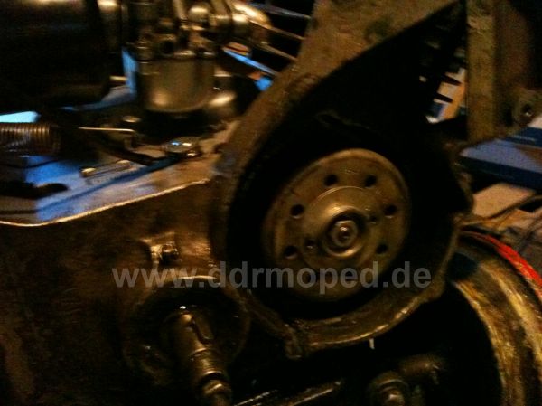

Hallo!
Ich habe ein Problem.
Habe mir einen Einachser Fortschritt E930 gekauft.
Als ich das gute Stück abgeholt habe, lief es auch super. Dann habe ich ihn zu Hause ausgeladen und er lief auch noch super, bis ich im Garten war und einen Probelauf starten wollte. Dann lief er nur noch mit ganz wenig Gas und kam nicht mehr auf Touren.
Habe sofort an den Vergaser gedacht und den dann am nächsten Tag gereinigt.
Der war nicht verdreckt, aber nach dem Einbau fiel mir auf, dass er ein wenig leckt.
Dann habe ich einfach probehalber den Vergaser von meinem S51 abgebaut und an den E930 gebaut. Aber auch damit kam er nicht auf Touren.
Dafür qualmt er wie verrückt und die Kerze ist nass. Habe ihn dann im Stand laufen lassen und nach einer Minute oder weniger fing der Auspuff an zu glühen und hat Funken ausgeworfen. Ich bin dann davon ausgegangen, dass die Zündung verstellt ist und er einen Teil des Kraftstoff-Luft-Gmisches im Auspuff verbrennt.
So wollte ich mich heute ranmachen, Zündung einstellen und dann das nächste Problem.
Das Schwungrad gibt mir garnicht die Möglichkeit 'nen Unterbrecher o.ä. einzustellen.
Hab bei der Google Bildersuche ähnliche Bilder gefunden. Kann es sein, dass er eine Vape-Zündung hat, oder hat jemand eine andere Idee, woher das glühen vom Auspuff kommen kann?
Verbaut ist ein Motor M543-50.
Goerbi

Hier noch ein Bild der Zündung...

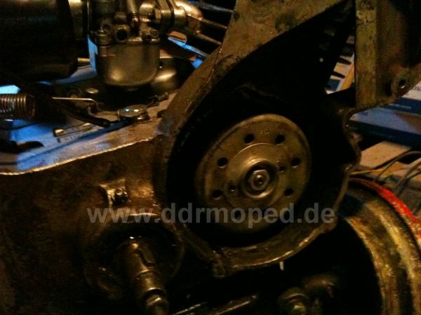

Noch ein Bild...
Simsonschrauber23
Geschrieben am: 16.04.2012, 19:29
Beiträge: 1697
Mitgliedsnummer.: 3115
Mitglied seit: 17.02.2010
Wellendichtring linke Kurbelwellenseite, geht ganz einfach zu wechseln Deckel ab , Primärritzel ab und das Ding tauschen.
Danach könnte es sein das er läuft. Das rauchen könnte von verbranntem Getriebeöl stammen.
Die Zündung sieht aber nicht nach einer normalen Elektronik aus, was steht denn da drauf? Denk eher mal das es eine PVL Zündung ist die wurde ja schließlich auch in den letzten Mopeds verbaut blink.gif
Oder ein ganz schlauer hat mal eine Vape reingezimmert laugh.gif dann kannst du die glücklich schätzen cool.gif
Was steht denn auf dem Polrad?

Simsonschrauber23
Geschrieben am: 16.04.2012, 19:36
Beiträge: 1697
zwar eine der ersten Variante aber trotzdem.
Wer auch immer H4 Licht an dem Ding gebraucht hat laugh.gif laugh.gif laugh.gif
einstellen tust du die indem du den Kolben auf 1,6 (glaube) vor OT bringst und dann muss die Markierung Polrad(Strich) mit der Einkerbung Grundplatte übereinstimmen. ganz easy also thumbsup.gif

Simsonschrauber23
Geschrieben am: 16.04.2012, 19:43
Beiträge: 1697
sprich du kannst auch H4 Licht 55/60w betreiben.
schau mal ob sie richtig eingestellt ist aber theoretisch verstellt sich da nix.
ich denk eher das es Wellendichtring linke Kurbelwellenseite ist
Polrad kann dran bleiben!!! nur die Grundplatte muss evt. verdreht werden.
