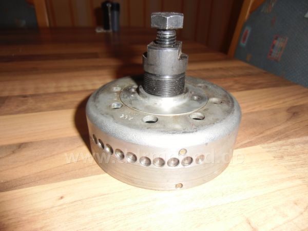

Dann wollte ich die Zündung einstellen. Also versucht, 1,6 mm vor OT zu finden, Grundplatte los und versucht einzustellen. Geht nicht. Beimdrehen der Grundplatte geht Schwungrad mit. Also Polrad ab, Grundplatte gedreht und Polrad rauf.
Dann habe ich wieder versucht die Grundplatte auf die Höhe der Kerbe, die von vorn auf dem Polrad ist, einzustellen, geht nicht. Es könnte alles so einfach sein!
Hat das Polrad irgendwie einen weg?
Die Markierung auf der Grundplatte ist doch nur eine kleine Kerbe oder?
Oder muss ich eine andere Markierung am Polrad suchen/finden?

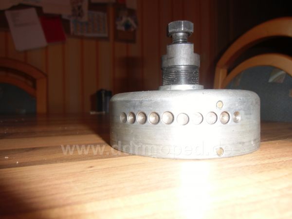

Hier noch ein Bild
Die Kerbe auf dem Polrad ist auf Höhe der rechten "Bohrung".

So, zu guter letzt ist jetzt auch noch der Mitnehmer (Halbmond) auf der Welle gebrochen und der freundliche Ersatzteilhändler hat morgen frei, so dass das Vorhaben wieder eine Woche warten muss! Hätte das nicht einfach eine Unterbrecherzündung sein können?
Muss ich die Grundplatte eigentlich an der Kerbe am Motorgehäuse ausrichten oder Polrad und Grundplatte übereinander bringen?
Welche ist denn die Markierung auf der Grundplatte?
Ich habe da eine kleine Nase und ca 1-1,5 cm drunter ist eine kleine Kerbe am Ran, die aussieht, als wenn da jemand mit Schraubendreher/Meißel und Hammer gearbeitet hat!
Vielen Dank schon einmal für die Antworten!

Ich dachte immer man stellt die Kerbe der Grundplatte auf die Kerbe am Motorgehäuse ein. Ist zumindest bei meinen Essi`s so _uhm.gif .
