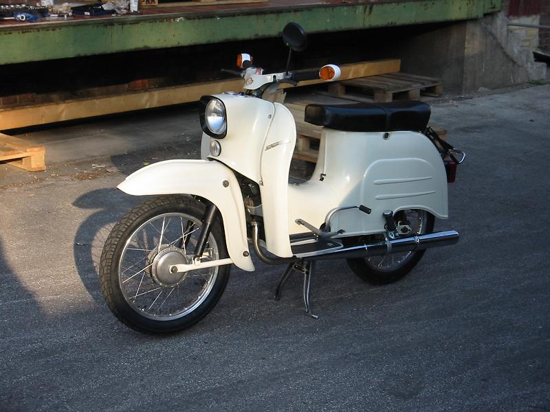

Ich pack mal ein Bild von meinem Schmuckstück dabei!
