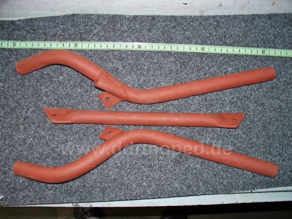

Hallo MZ, ES Freunde,
Ich habe einen Chross oder auch Behördenlenker erworben, habe ihn stahlen lassen und grundiert, sonst rosten die gleich wieder. Er war grün. Jetzt soll er verchromt werden. Ich habe schon einige Firmen angeschrieben, aber die wollen bis 170,-€ haben. Wenn einer von euch, einen Tip hat, es billerger, aber auch gut zu bekommen, würde ich mich freuen. _clap_1.gif

Durch das Strahlen, hast du das Neuverchromen schon fast unmöglich gemacht. Die ganzen Löcher vom Strahlgut müssen wieder rausgeschliffen werden, wodurch der Lenker noch dünner wird.
Für den Lenker sind ca. 80€ ein annehmbarer Preis zum Verchromen, frage doch mal bei Blümich Galvanik an.

Danke DDRSchrauber, du hast recht, es ist nun mal nicht mehr zu ändern, war vorschnell gehandelt. Das mit der Materialschwächung hat meinen Entschluss bestärkt, auf eine Verchromung zu verzichten. Ich werde den Lenker in Chromoptik lackieren, wie ich es mit den flachen Stummeln auch gemacht habe. Das sieht zwar nicht so besonders echt aus, aber seinerzeit, haben wir auch nur improvisiert und sogar mit Nitrolack (silber) gestrichen. Also Geld gespart thumbsup.gif
