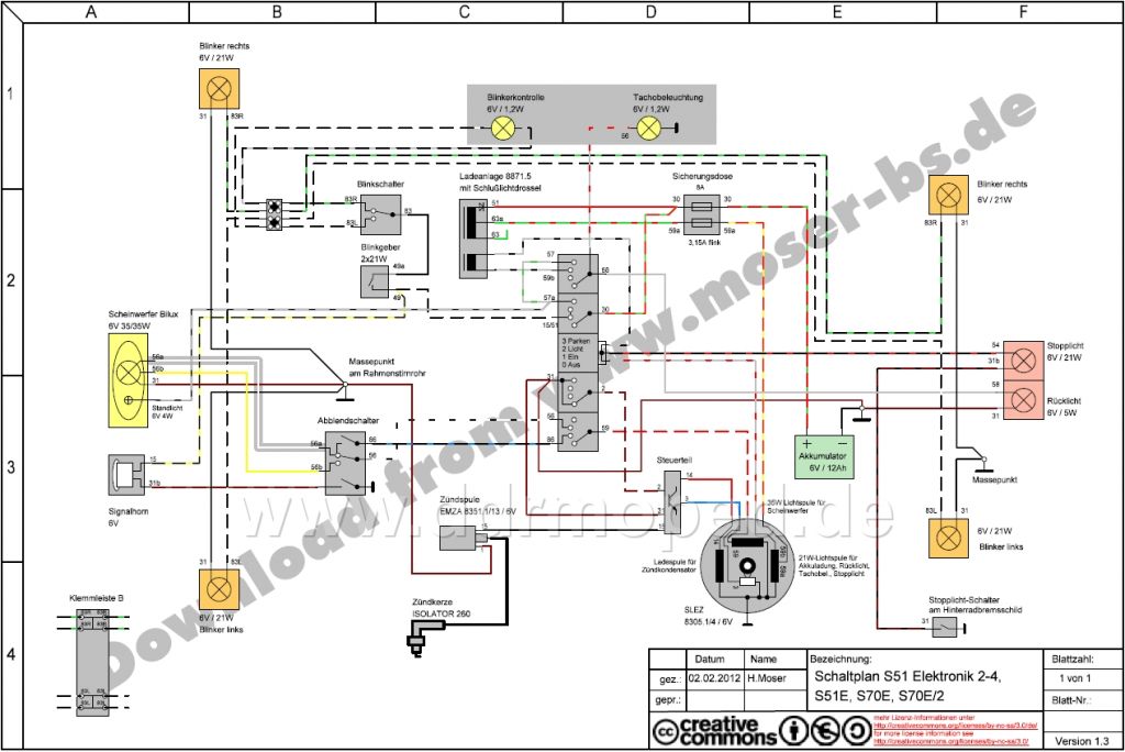

Zusammenfassung Unterschied
Mit der Ladeanlage 8871.6 wird die Batterie (Akku) etwas mehr geladen als mit dem Modul 8871.5 .
Der Ladestrom ist dabei abhängig vom Zustand der Batterie.
Es ist auch etwas mehr Spannung an Blinker und Hupe.
Dadurch ist der 8871.6 für Kurzstrecken besser geeignet.
Es hat keinen Einfluss auf Vorder-, Rück- oder Bremslicht, so wie es in den Beschreibungen von Verkäufern steht.

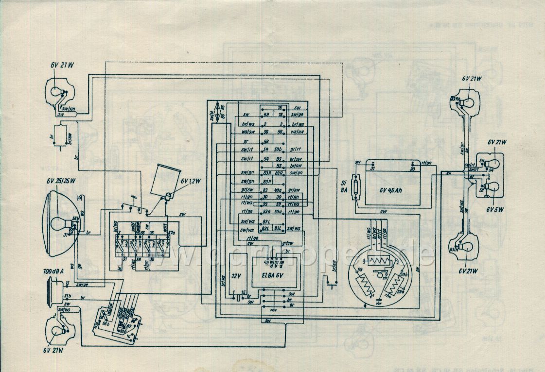

Was aber bei 6V gehen könnte, wäre die 6V-ELBA, welche bei SR50B3 und B4 verbaut wurde. Abgeklemmt wird von den alten Ladeanlagen nur die Ladeanlage selber, nicht aber die Rücklichtdrossel. die ELBA muss aber zwingend von der Batterie getrennt werden beim Abschalten. Das hat vorher die Diode der Ladeanlage übernommen.

So steht es doch schon oben im Schaltplan: 8871.6 keine Spule (Drossel) zur Batterie.

Beim Roller SR50B3/4 spielte das dann keine Rolle mehr, da man die noch vorhandenen 31,2W-Lichtspulen, welche sonst in den N-Modellen zu finden waren, weiter nutzte. Also für das Rücklicht und den Scheinwerfer+Fernlichtkontrolle. Die Stoplichtspule versorgte dann nur noch die da verbaute ELBA und das Stoplicht. Zudem konnte aufgrund der Ladungsbilanz auch eine kleinere 6V-Batterie verwendet werden, also 4,5Ah.
Erst ab 1989 wurde mit Einführung der 12V-Anlage das Ladungsproblem endgültig gelöst.
https://media.akf-shop.de/media/pdf/4e/11/1c/sr50-1b3.pdf Wobei dieser Schaltplan einen Fehler hat, die 6V-Modelle haben keinen Gleichrichter und auch keine Masselose Stoplichtspule. Der Thyristor ist der einzige zudem steuerbare Gleichrichter. Nur bei 6V steht ein höherer Strom zur Verfügung. Bei 12V musste diese Lösung rein, um beide Halbwellen nutzen zu können, weil sonst in den kleinen Drehzahlen keine Ladung erfolgt. Der Innenwiderstand dieser 12V-Spulen ist höher!

Wenn wir hier beim Thema 8871.5 und 8871.6 sind, geht es immer um S51 6Volt.
Dann ist das auf jeden Fall der angehängte Schaltplan. Fehler konnte ich da noch keinen finden.

Der Schaltplan des B-Rollers kannst du aber im Hinterkopf behalten. Zum einem der elektronische Laderegler, der bei 7,2V abschaltet und zum anderen das elekronische Blinkrelais, was wesentlich besser funktioniert, als die Tonne. Ich hatte mir beim Verwerter einen elektronischen Nachrüstblinkrelais für den 6V-Trabant geholt, was auch ein super Ergebnis brachte. Vorallem waren die Blinkleuchten auch tagsüber bei Sonne sichtbar.
