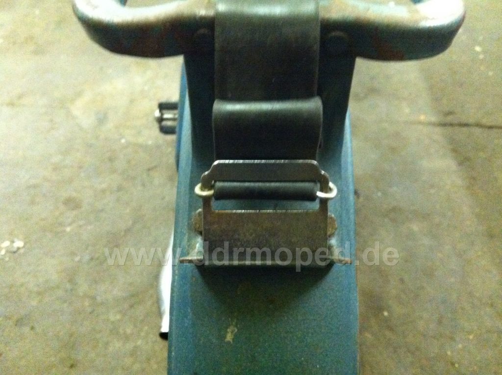

das Gepäckband ist beige. Das Gepäckband war bis 1969 an allen Fahrzeugen beige.
Hier mal ein Bild, wie es bei meinem 63er ist.
Gruß Jörg

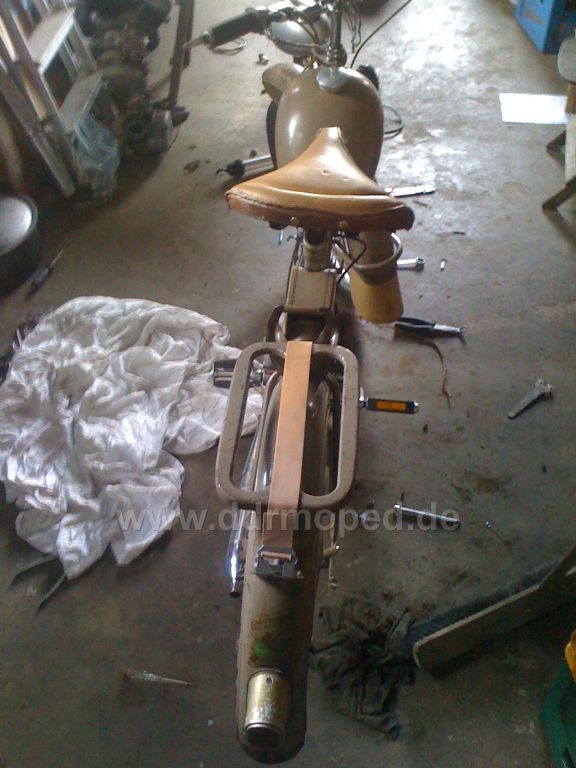

Guten Morgen,
Der Gummi wird vorn eingefädelt so das das ende im untersten Schlitz nach innen zeigt.
Der "Gegenhalter" oder auch die Schnalle wird nach einstellung der Spannung wie auf dem Bild hinten eingehangen.
Gruss Jörg

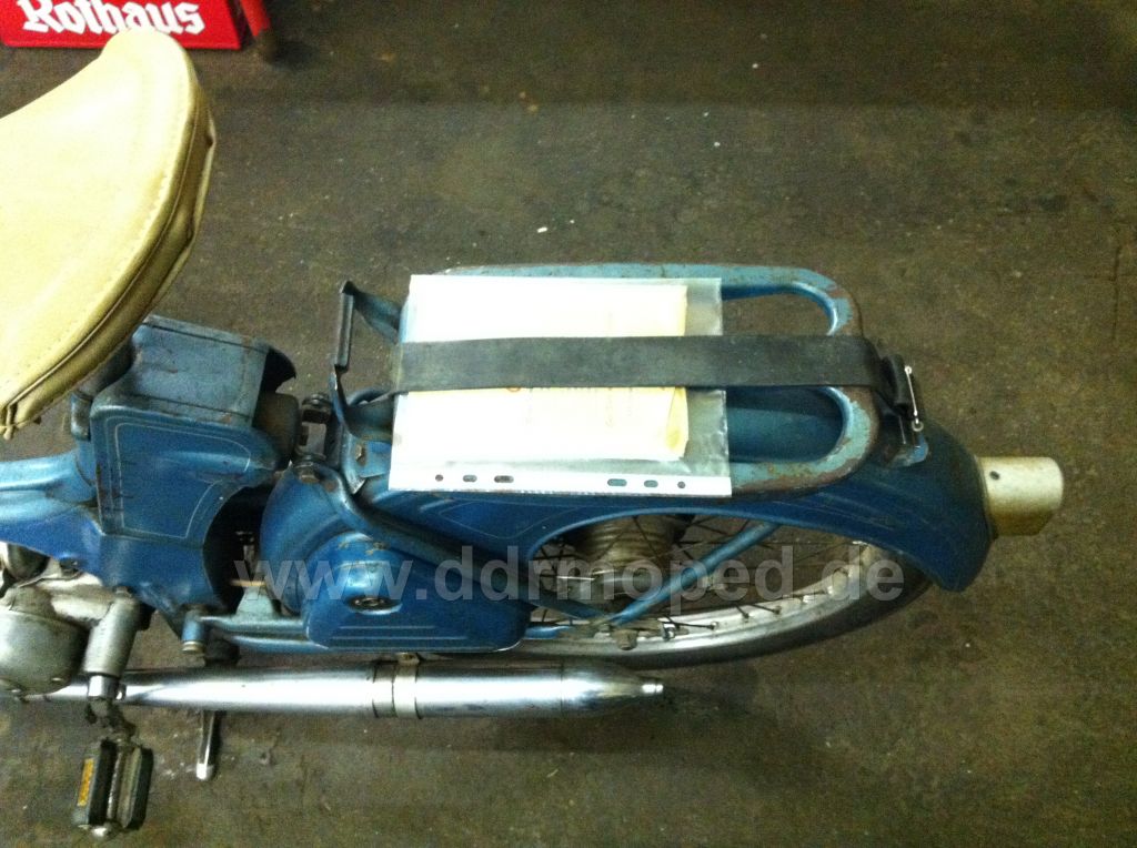

Also seht selbst...
Äh Jörg, dachte dein Gegenhalter stammt von der (ich kenns nur von der Schwalbe ab 1966). Seh dir meinen an, der war eigentlich an der 64er Schwalbe.
Er ist komplett durchgehend.
Gruß Lutz

Noch eins...
Gruß Lutz
Aktuell 2 Mopeds...

Beiges muß ich noch suchen... Das schwarze ist noch ein ziemlich zeitiges glattes dickes.
Aber mir persönlich gefällts auch ehrlich besser mit dem schwarz.. Und Nachbau kommt mir net ran! mad.gif

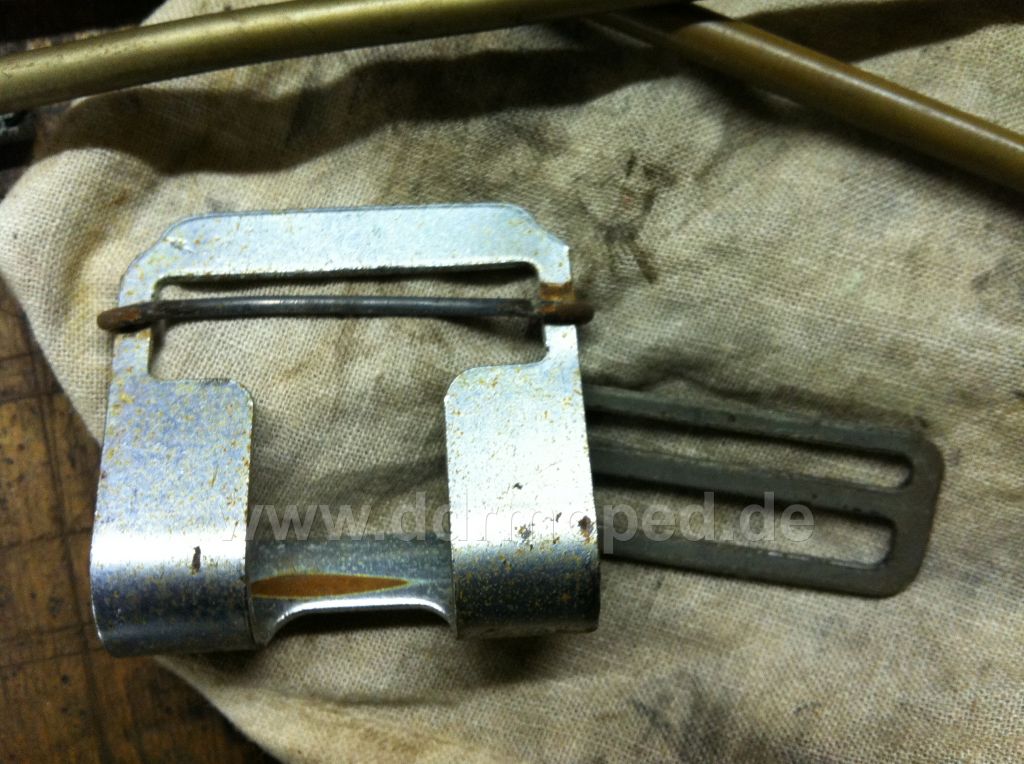

Hier noch mal die andere Kralle...
Und rechts das Teil dürfte eigentlich gar nicht verbaut sein, richtig...?!
Wie gesagt die Kralle auf dem Bild kenne ich nur von der Schwalbe ab 66.
Aber bitte klärt mich auf!

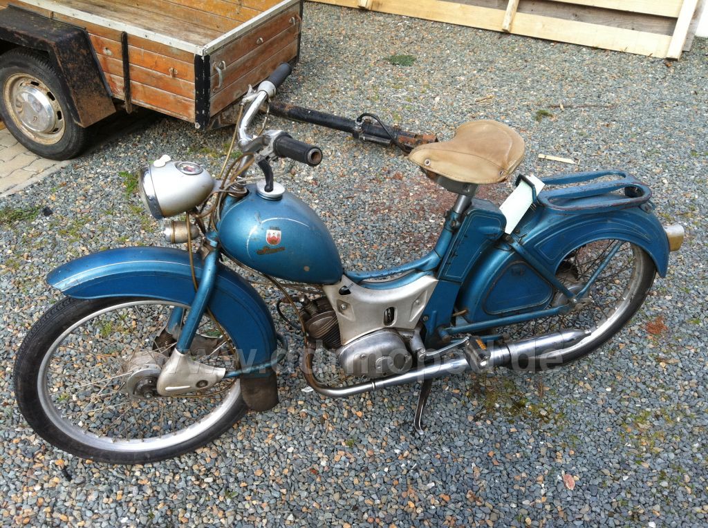

Als vorgeschmack... zum Schluss..

Den komplett geschlossenen Blechhaken kenn ich auch als Vorläufer des offenen Hakens.
Das muss wieder ein Materialspar Wahn gewesen sein.
Einen geschlossenen hab ich jedenfalls an meiner 64er Schwalbe.

Ja das stimmt so. Bei den früheren Modellen wurde noch der geschlossen Haken verbaut.

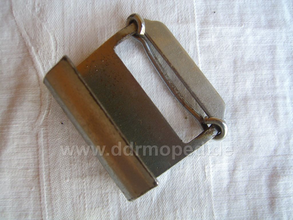

Könnte mir mal bitte jemand ein Skizze mit Maßen machen ....
ich würde mir gerne so ein Teil nachbauen da diese ja sehr schlecht zu bekommen sind.....
Waren die damals verchromt oder verzinkt ???
Gruß Matze

DocMatze, warte er mal kurz. Glaub sowas hab ich da für dich .....
ja hier, glaub das ist so eine ....
MfG Tino
