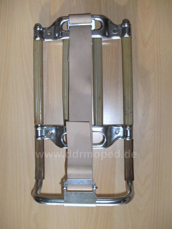

Also ich nehm die Teile immer am Teilemarkt mit. Liegen meistens in den Wühlkisten rum, man muss sich also auch mal bücken und etwas kramen um die Teile zu finden. wink.gif
Das Einzige, was oft fehlt ist die Haltespange für das Gummiband. Diese Spange kann man sich aus einen geeigneten Draht aber problemlos nachfertigen.
Die offene Variante gibts ja jetzt neu und wie das original verchromt zu nem günstigen Preis wo sich der Aufwand die Dinger nachzubaun wirklich nicht lohnt.
Die Teile sind immer aus Stahlblech und waren dann verchromt. Wenn du eines der alten geschlossenen Variante brauchst, dann schreib mir einfach mal ne PM.

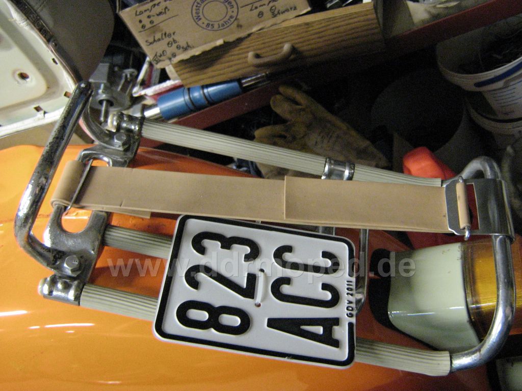

Hier mal noch ein Foto, wie das mit der Schnalle beim alten Gepäckträger aussieht. smile.gif
Gruß Jörg
