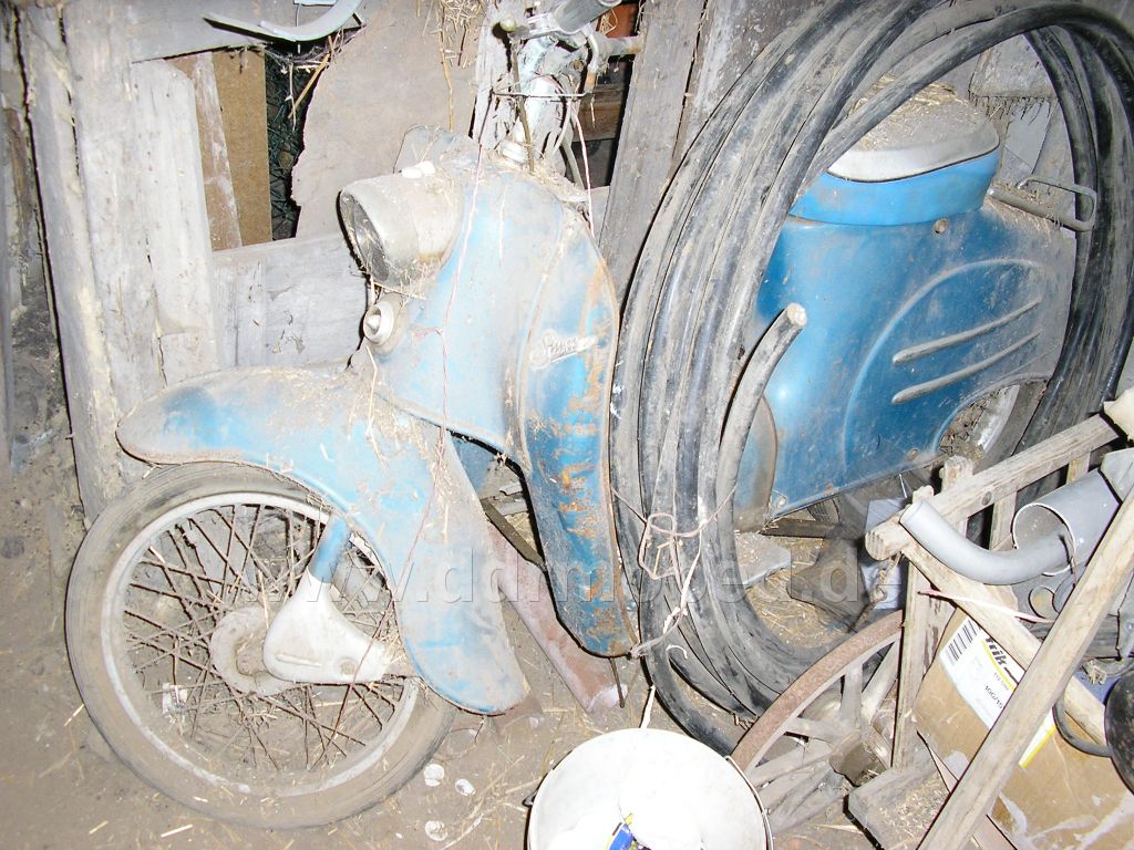

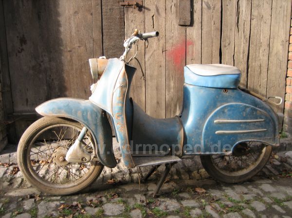

Hallo! Ich bin Nico, komme aus Thüringen und bin gerade dabei einen KR50 zu restaurieren.
Da ich hier schon viele tolle Sachen gelesen habe, musste ich mich jetzt endlich hier anmelden smile.gif . Der KR50 ist ein echter Scheunenfund und ich habe noch viel Arbeit vor mir. Nachdem die Blechteile und der Rahmen vom Strahlen zurück sind, gehts ans Vorbereiten fürs Lackieren.
Nebenbei suche ich natürlich schon einige Ersatzteile zusammen. Das größte Problem stellt für mich z.Zt. das Zusammensuchen der Gummikeder(o.-köder) dar. Die alten sind fast alle unbrauchbar und am wichtigsten ist die Gummidichtung zw. Lampengehäuse und Lampenmaske, die ist mir in mehrere Teile zerbrochen und ich brauche da unbedingt eine neue. Habe schon bei einigen restaurierten Objekten diese Dichtung als neu verbaut gesehen, aber ich finde da nirgends was im Netz.
Hat jemand einen Tipp für mich o. vielleicht noch eine gut gebrauchte liegen??
Welche Keder nimmt man für die Tunnelabdeckung? Ist auch nichts zu finden.
Hier erstmal das "Schmuckstück"

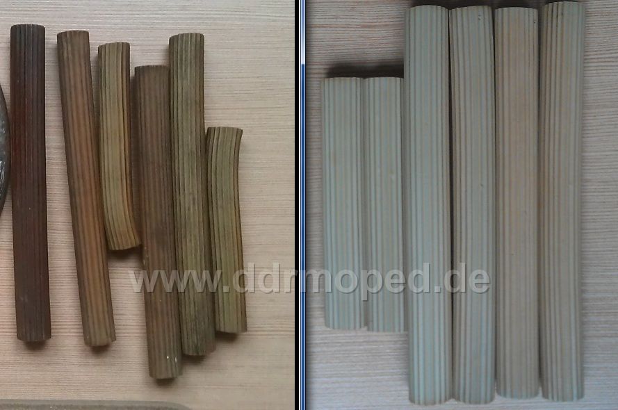

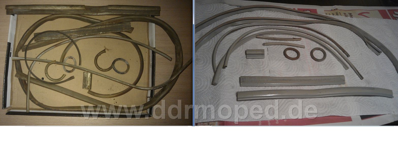

Die Keder sieht doch noch gut aus! Neu wirst du die nirgends bekommen (ist mir nix bekannt), das ist echte Mangelware. Und die Keder am Tunnel erst recht, das ist so genannter Goldstaub! Die hab ich durch nen ganz dummen Zufall nur 1x auf dem Teilemarkt bekommen.

Ist ja kein Geheimnis Frank, dass ich sowas mit Zitronensäure sauber mache wink.gif
Das was an Keder noch da ist kannst du ja retten und ordentlich reinigen, mit handelsüblicher Zitronensäure. Nen guten Liter Wasser, darauf 10 Löffel Zitronensäure und zum kochen bringen. Dann die Keder in das heiße Wasser und ne Stunde beim Abkühlen drin baden lassen. Wenn es nicht richtig sauber wird, dann das ganze Spiel nochmal. Anschließend mit Spüliwasser und nem Schwamm oder ner Bürste vorsichtig abwaschen und abschließend Gummipflege drauf.
Sauber werden die, aber nicht wie neu. Nen Vergleich von vorher / nachher bei meinem Gepäckträgergummi hast du > hier < . Dort ist aber beim Nachherbild die sauberste Seite nach oben zeigend.
Den Vergleich vorher / nachher von meiner Keder siehts du > hier <.
