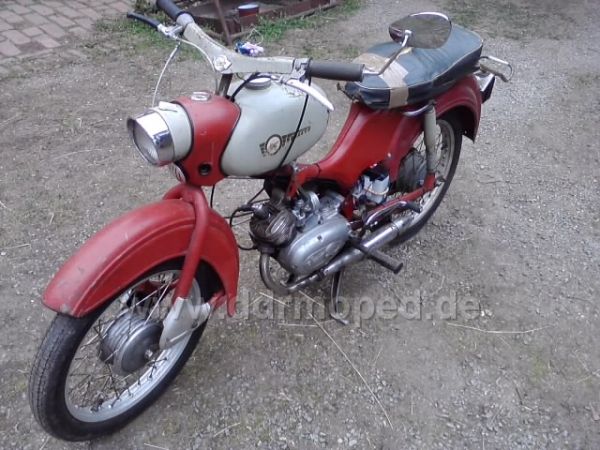

ich will in nächster Zeit meinen 66 Spatz aufbauen und hab dazu ein paar Fragen.
Es wäre nett wenn ihr mir vieleicht helfen könnt. Ich hab auf dem Gebiet noch nicht soooo viel Ahnung. biggrin.gif
-passt das rechte Vergaserabdeckblech von einem STAR auch auf einen SPATZ ? Denn das linke passt nicht . hmm.gif
-welche Farbe muss das (Kunst)Leder der Sitzbank haben? _uhm.gif (ich hab schon dunkelgraue , hellgraue , rote u.s.w. gesehen )
-auf dem hinteren Kotflügel sind oberhalb des Gepäckträgers zwei Löcher wofür sind die und wie werden die ORGINAL abgedeckt ? (ich glaube SPATZ und STAR haben den gleichen Kotflügel , und beim STAR werden auf die Löcher sowas wie eine Stütze für die lange Sitzbank geschraubt . blink.gif )
das ist er, aber keine Angst wegen dem Schwalbensitz der Orginale Sitz wird für das beziehen vorbereitet. smile.gif
MfG Rico

Hallo erstmal,
ja das rechte Blech passt, jedoch haben die frühen Modelle noch die Tachowelle unterhalb des Bleches verlegt gehabt, deshalb sollte es eine Ausformung über dem Tachowellenanschluss haben, wenn das nicht stört passt es jedenfalls, die Sitzbank sollte oben mittelgrau und an den seiten beige/grau/weisslich sein. Unten kommt eine Aluleiste ran und hinten ein kleines Simson-Schild.Das mit der Stütze ist korrekt. Beim Spatz waren dort in den 6er Bohrungen kleine Gummi/Kunststoffstöpselchen drin.
Hoffe weitergeholfen zu haben!
MfG. Christian M.
Ostbiker
Geschrieben am: 20.04.2012, 16:29
Beiträge: 6825
Mitgliedsnummer.: 75
Mitglied seit: 08.06.2005
aber für einen 66er ist der falsche Motor drin. Der SK kam erst 67 raus... da sollte ein Soemtron Motor rein!
MfG. Christian M.

Also so ein Star Seitenblech für Rechts sieht ja am Spatz mehr als bescheiden aus.
Der Star hat durch die Gebläsekühlung ein anders ausgeschnittenes Seitenblech.
mfg Toni
1964 Spatz, rot, patiniert
Geschrieben am: 20.04.2012, 23:23
Beiträge: 12034
Das bei dem abgebildeten Spatz ein Star/Schwalbe-Zylinder draufgepappt ist, habt ihr aber gerade noch mitgekriegt .
Der M52 kam im Spätherbst 1967 .
Unholdiger:
Der 16N1-1 kam beim Staribert schon im Februar 1965 !
Der NKJ 153-6 hatte sehr wohl Choke . Es war ja eine Luftklappenschale hinten dran . Der 16N hatte dann den separaten Startvergaser . wink.gif

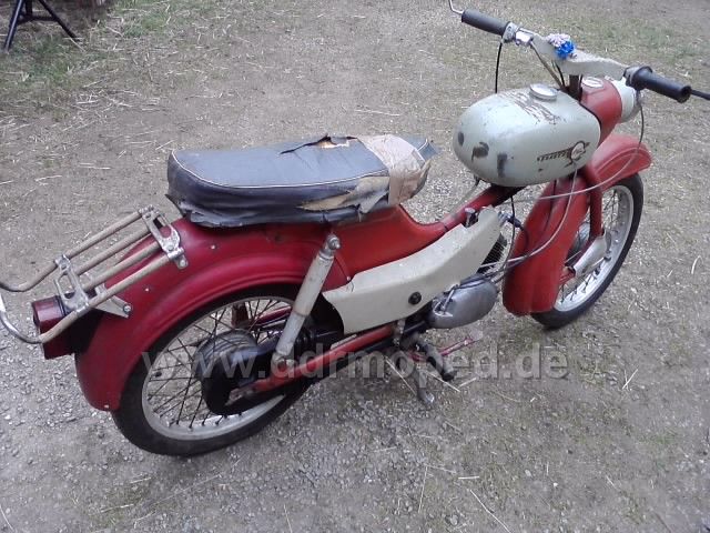

das Seitenblech das ich eigentlich meinte ist das was bei dem Bild oben fehlt (hatte ich wohl blöd beschrieben , tut mir leid tongue.gif )
noch mal von hinten ( das Seitenblech was man hier sieht ist von einem Teilemarkt laugh.gif )
ODER ???
Ja , das hab ich auch schon rausgefunden
MfG Rico
