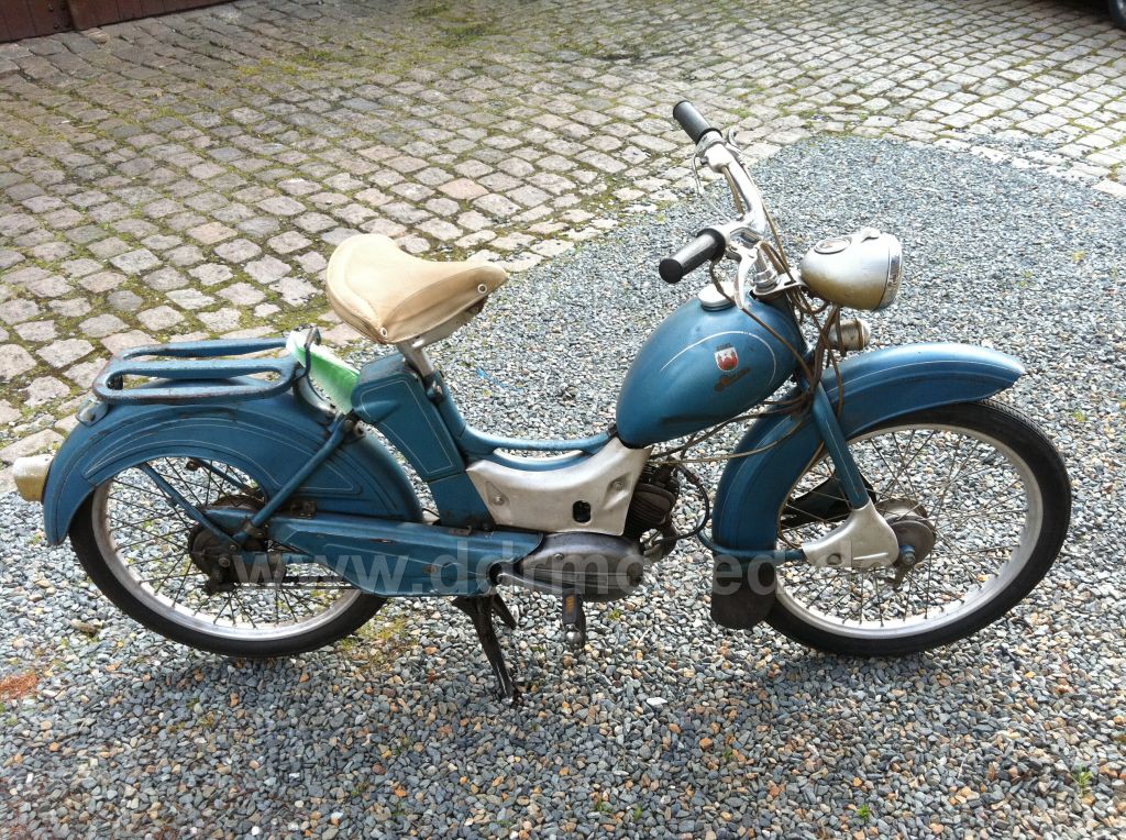

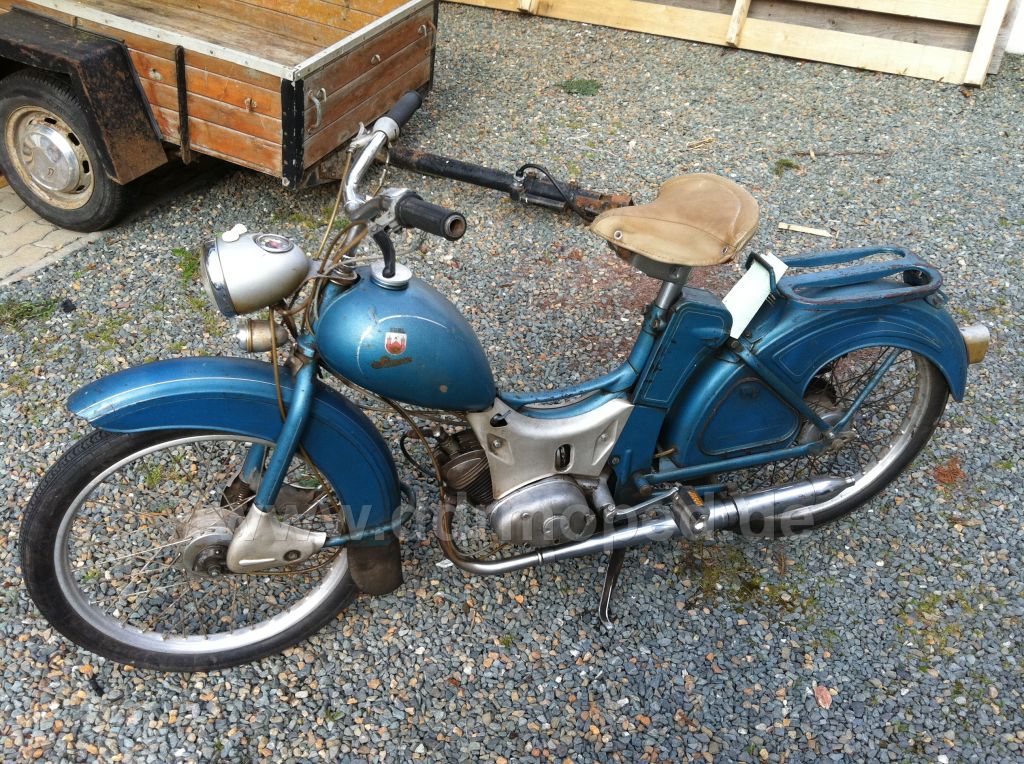

Aktuell 2 Mopeds...
simsonsammler1980
Geschrieben am: 22.04.2012, 08:11
Beiträge: 607
Mitgliedsnummer.: 3731
Mitglied seit: 13.08.2010
Andere Seite...
Gruß Lutz
Aktuell 2 Mopeds...

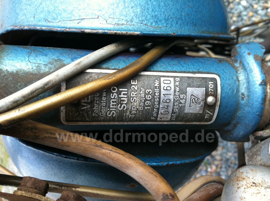

simsonsammler1980
Geschrieben am: 22.04.2012, 08:12
Beiträge: 607
Typenschild...
Gruß Lutz
Aktuell 2 Mopeds...

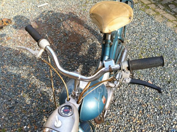

Erste Frage die mir wirklich sehr auf den Nägeln brennt betrifft den Kupplungs und Bremshebel.

Der Bremshebel ist ein spitz auslaufender wo keine Plastehülle montierbar ist.
Der Kupplungshebel ist ein gerade auslaufender mit montierter Hülle.
Eigentlich kenn ich den spitzen von der 64er Schwalbe (ohne Hülle also) und die mit Hülle erst ab ca 1966.
1. Was gehören denn nun an das 63er Essi führ Hebel dran, normalerweise darf doch einer mit Überzug dort noch gar nicht dran sein?
Der Schaltgriff wurde wegen defekt vom Vorbesitzer noch ausgetauscht. Es handelt sich um ein Originalteil was aber vielleicht später produziert wurde als es
nur noch die Griffe mit Plastehülle gab.
Anders kann ich mir das alles nicht erklären. Definitiv müßte eigentlich als Kupplungsgriff ein spitz auslaufender montiert sein wie der Bremshebel?!
Warum sind dann 1 Jahr später an der Schwalbe wieder die spitzauslaufenden montiert und dann später bei der Schwalbe wieder mit Hülle. _uhm.gif
2. Muß der Gasbowdenzug mit durch die Löcher im Lampenhalter?!
Sicherlich ja...
3. Sollten dort Gummitüllen die Bowdenzüge schützen?!
Ebenfalls denke ja...
Gruß Lutz

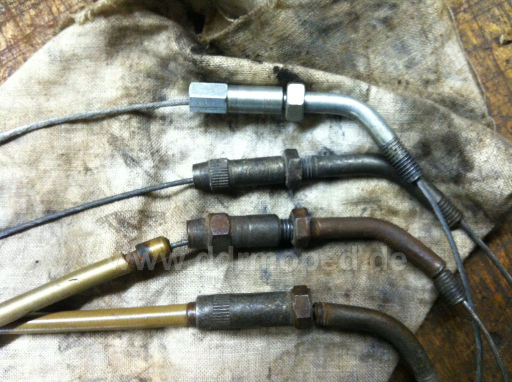

Der Schaltbowdenzug wurde einmal gewechselt. Die neue graue Hülle gefällt mir gar nicht - da sie zu den anderen original Hüllen nicht wirklich passt.
Hab also gesucht und noch 3 originale Schaltbowdenzüge da.
Doch schau einer an!
Alle unterscheiden sich in der Ausführung der Verstelleinheit...
Da ich den originalen nicht habe, wer kann mir also sagen welcher an mein 63 er

Geschrieben am: 23.04.2012, 10:59
Ich würde sagen, der Mittlere ist passend. Der Untere ist denke ist noch etwas älter.
Jörg
Geschrieben am: 23.04.2012, 11:07
Beiträge: 4109
Dann musst Du noch den Kupplungshebel tauschen.
Ab wann die Überzieher verbaut wurden ist meines Wissens unklar.
Es gibt auch ein Messe / Werbefoto bei dem ein SR2E auch die durchsichtigen Überzieher drauf hat..... ich habe meine damals gegen die spitzen getauscht....
Gruß Matze
Das ist doch mal ne Aussage Matze!
Darauf hab ich nur gewartet. Es kann nicht sein das am SR2 egal welchen Baujahres Griffe mit Hülle waren.
Geh ich in meiner Sammlung mal die Jahre bergauf, kommen sie 1967 definitiv an der Schwalbe als "durchsichtiger überzieher" laugh.gif und 1971 am Mofa SL1 S in schwarz. 1970 am SL1 waren sie auch noch durchsichtig...
Vieles in der Bucht wird mit überzieher angeboten, gehe aber davon aus das dies Ersatzteile späteren Baujahres sind, als es die spitzen nicht mehr gab.
Zack gleich heut noch nen Kupplungshebel aus der Bucht geangelt!
_uhm.gif War aber dann unten das kleine Loch für die Wickelfeder zum Hebel zurückholen immer oder lieg ich da jetzt falsch _uhm.gif
Gruß Lutz

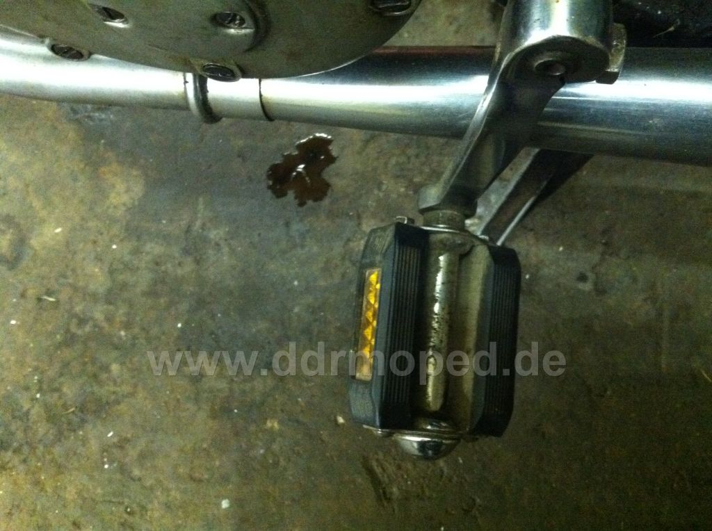

Richtig?!
Gruß Lutz
Aktuell 2 Mopeds...
simsonsammler1980
Geschrieben am: 23.04.2012, 19:29
Beiträge: 607
Siehe da...

Geschrieben am: 24.04.2012, 10:18
QUOTE (simsonsammler1980 @ 23.04.2012, 20:25)
Ist passiert Wolfgang..
Richtig?!
Pedalen kommen an den 63er normal schon die Blockpedalen ohne Rückstrahler ran. Hintergrund ist das neue große Rücklicht.
Foto kann ich dir mal bei Gelegenheit von meinen SR2 machen oder du suchst hier mal einen Thread mit einem Essi, der auch schon die Pedalen hat.
