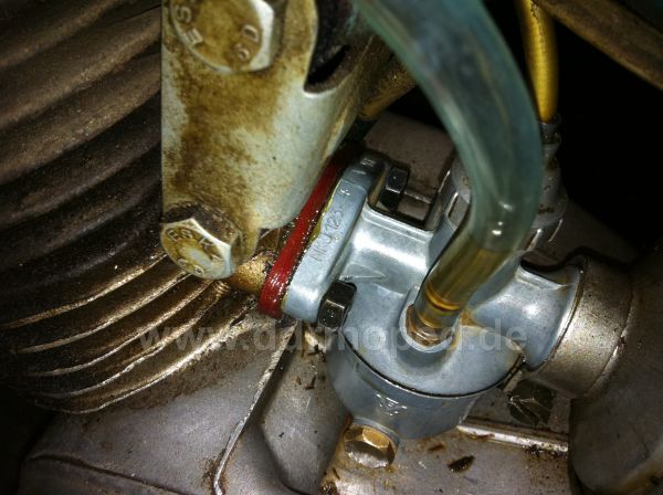

simsonsammler1980
Geschrieben am: 25.04.2012, 20:37
Beiträge: 607
Mitgliedsnummer.: 3731
Mitglied seit: 13.08.2010
Gut Crispin, Danke!
Dann weiter!
Ist der NKJ 123 - 4 Richtig?
Ist der Benzinhahn so richtig?
Ist als Isoliedichtung eine rote verbaut gewesen oder eine schwarze?
Warum sind eigentlich die Vergaserstehbolzen so kurz das man nicht mal ne U Scheibe dazwischen bekommt?
Das kannt doch so net sein?
War Isolierdichtung überhaupt drin?
Gruß Lutz

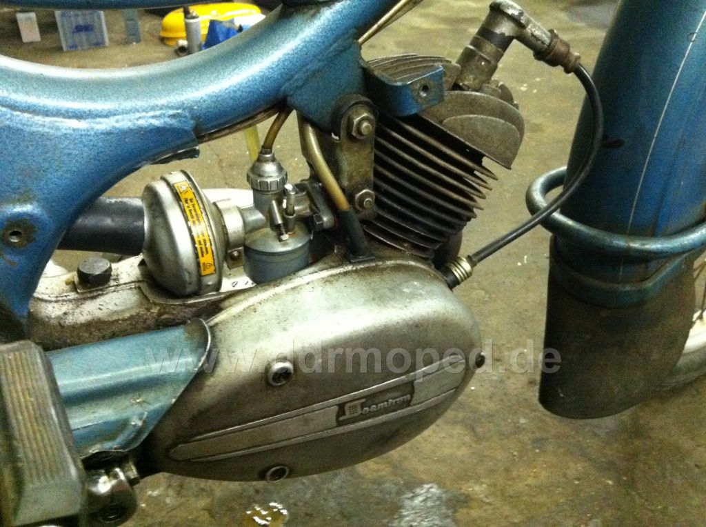

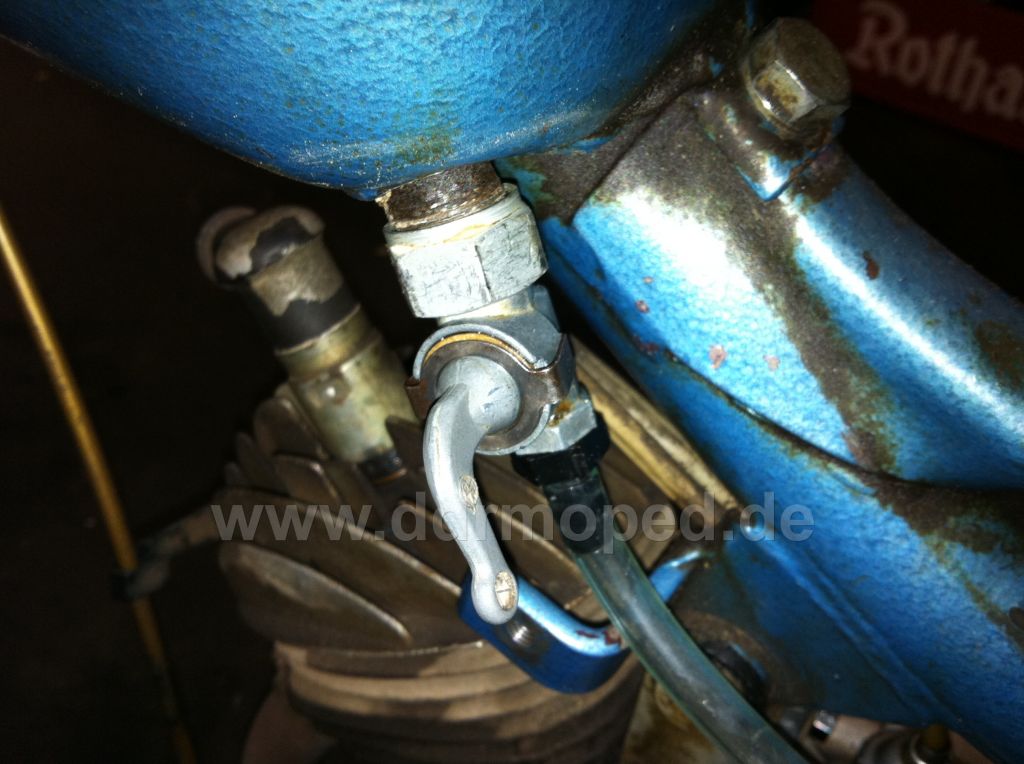

simsonsammler1980
Geschrieben am: 25.04.2012, 20:38
Beiträge: 607
Siehe..
Gruß Lutz
Aktuell 2 Mopeds...
essifreak
Geschrieben am: 25.04.2012, 20:45
Beiträge: 5090
Mitgliedsnummer.: 2391
Mitglied seit: 25.06.2009
also ich denke mal der Vergaser passt, der Isolierflansch ist 4 mm dick, eigentlich aber nicht rot _uhm.gif , dann kommt da drauf noch eine dünne Papierdichtung, aber die Stehbolzen dürften eig. nicht so kurz sein hmm.gif
Benzinhahn passt auch so
http://simson-oldie.jimdo.com

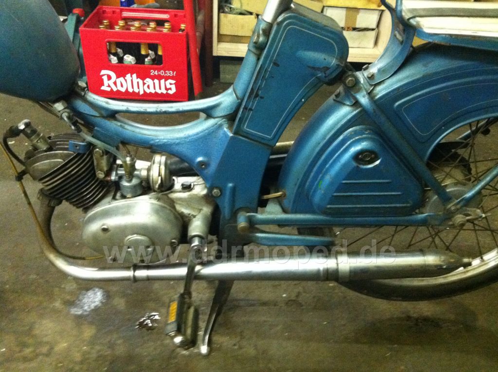

simsonsammler1980
Geschrieben am: 25.04.2012, 21:07
Beiträge: 607
Ich denk auch der Vergaser passt, läuft auch gut so.
Die rote Dichtung war aus einem original DDR Plastanza Sr2 Dichtsatz. Hab aber die schwarze aus Plaste noch da. Also kommt die wieder rin.
Die Papierdichtung dachte ich kommt einmal davor und dahinter. Die Stehbolzen sind leider so kurz.
Hat jemand mal ein Vergleichsbild oder gar von einem original?!
Passt der Puff?! Dachte ja soweit?
Gruß Lutz
Aktuell 2 Mopeds...

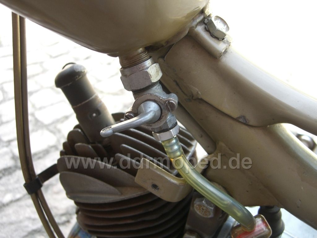

Geschrieben am: 26.04.2012, 18:42
Beiträge: 5090

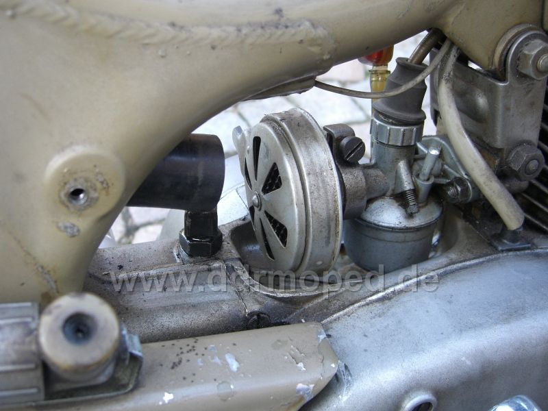

hier mal von meinem 58er
Ich liebe Originallack...

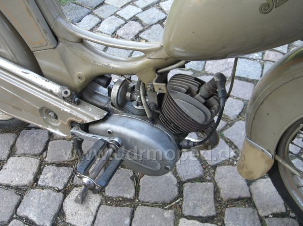

essifreak
Geschrieben am: 26.04.2012, 18:49
Beiträge: 5090

essifreak
Geschrieben am: 26.04.2012, 18:54
Beiträge: 5090
...ich hoffe man erkennt bisschen was...

simsonsammler1980
Geschrieben am: 26.04.2012, 18:55
Beiträge: 607
Also auf die Liste To - Do!
Wobei du aber auch keine U - Scheiben drunter hast!
Warum fährst du mit
SR 1 Luftfilter?
SR 1 Motorentlüfter
und Luftpumpe die verkehrtherum montiert ist oder war das 58 so?
Gruß Lutz
Aktuell 2 Mopeds...
essifreak
Geschrieben am: 26.04.2012, 18:58
Beiträge: 5090
ehm^^
ja also das Foto ist schon paar Jahre alt, hab grad kein besseres da
Der Luftfilter passt schon so, da fehlt nur der Deckel auf dem Bild, die Schraube passt, es ist ein früher 58er Essi, der Motor auch wink.gif
Der Essi wäre in absolutem Originalzustand, wenn mir jemand mal noch die passende Sattelstütze und Halter anbieten würde ph34r.gif

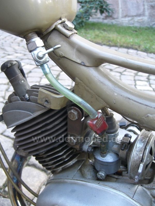

simsonsammler1980
Geschrieben am: 26.04.2012, 19:02
Beiträge: 607
Die Tankhalteschraube aus den 80zigern seih dir noch verziehen! rolleyes.gif
Definitiv ist bei dir mehr Abstand!
Seh bitte nochmal nach meinem PUFF?! Stimmt der?!
Gruß Lutz

essifreak
Geschrieben am: 26.04.2012, 19:08
Beiträge: 5090
der Benzinhahn ist schon lange ab laugh.gif , jetzt ist der hier dran ;-)

essifreak
Geschrieben am: 26.04.2012, 19:10
Beiträge: 5090
Zu deinem Auspuff: ich denke schon, dass der passt, bin mir aber nicht sicher, benutz doch bitte auch mal die Forumssuche, das wurde eig. hier alles schon mal abgehandelt...
