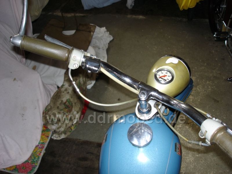

Hast du da genauere Bilder von den Griffen?

Ich nochmal zur Farbe der Griffgummis. Die waren/sind nicht beige sondern eher lindgrün.
Aus meiner Sicht stören beim Baujahr 1963 die Hexennase, der kurze Auspuff und wie schon diskutiert das schwarze Spannband, ansonsten thumbsup.gif _clap_1.gif
Ach so noch was. Entweder die Federn in der Vordergabel sind schlaff, oder es die falschen Federn verbaut. huh.gif hmm.gif Eigentlich muss der Schwinghebel ohne Last höher stehen (siehe Bild vom Nick).

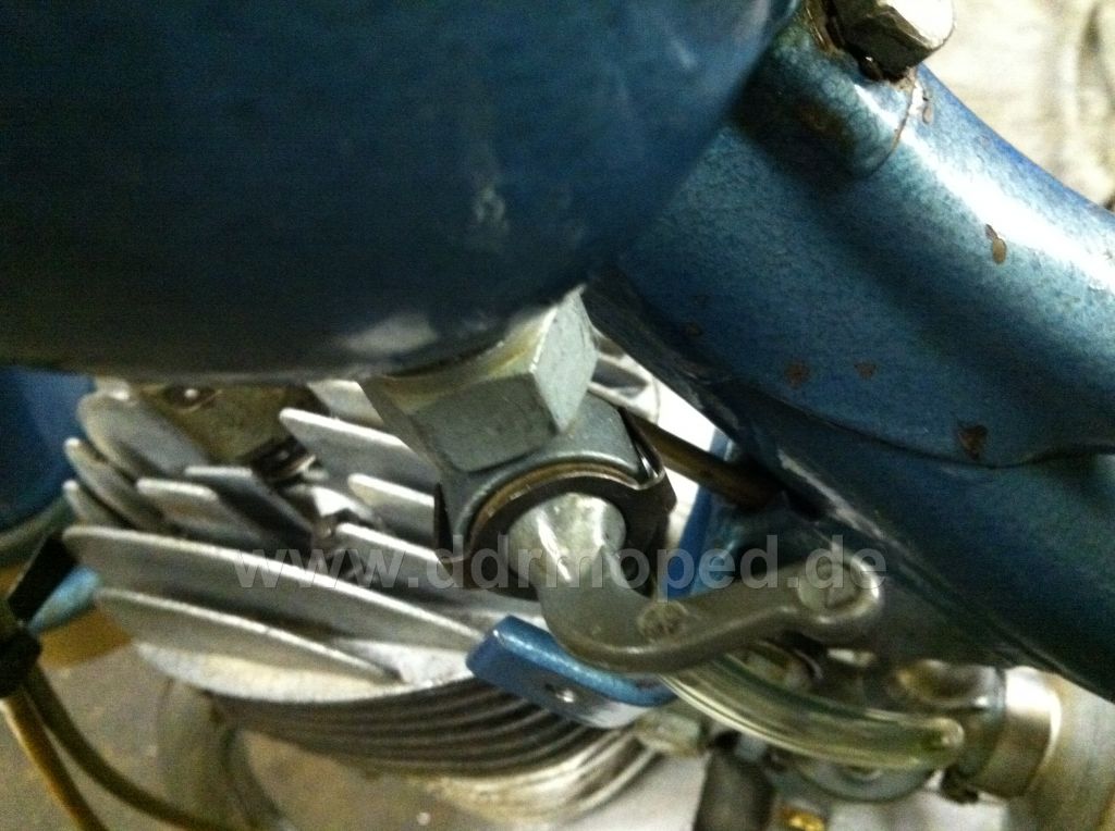

Gruß Lutz

Auf dem Küken steht <P> ?
Anschluss unten ist aus Plastik, wie bei den ganzen Nachfolgern S50 etc...
Kann man leider schlecht sehen..
Gruß Lutz
Aktuell 2 Mopeds...
Geschrieben am: 24.11.2012, 16:29
Beiträge: 4109

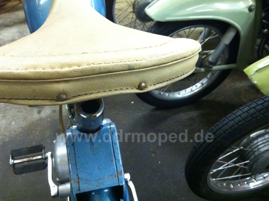

War an dem Sattel hinten ein Schild verbaut? Oder dienen die Nieten nur der Befestigung der Satteldecke? _uhm.gif

Die Nieten sind nur zur Befestigung.

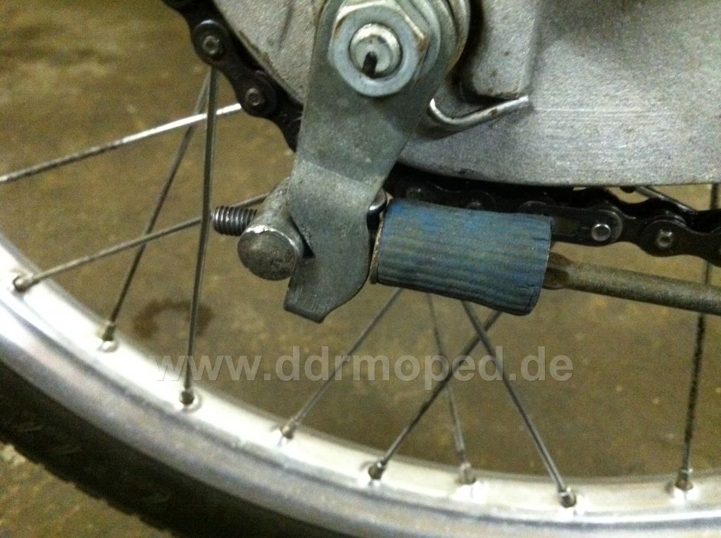

So, na dann mal nächste Frage an die Kenner...
Der Hebel ist eckig ausgekerbt und eine runde Kontermutter?!
Vor und nach dem blauen Stück Gummi ist eine größere Karosseriescheibe verbaut!
Stimmt das so?!
Gruß Lutz

Der Hebel mit der eckigen Kerbe ist richtig. Darin rastet nach jeder halben Umdrehung die runde Bremsstellmutter ein. Gegendruck kommt beim SR2E von einer Gummifeder (war bei den ersten SR1 noch eine Stahlfeder), die von zwei Scheiben begrenzt wird. Deine Gummifeder mit den Längsriefen ist nach meiner Auffassung nicht mehr original. Das ist wohl ein Stück Hochdruckschlauch, der auch etwas zu kurz geraten ist. Als Gewebeschlauch ist er bestimmt auch etwas hart und federt zu wenig.

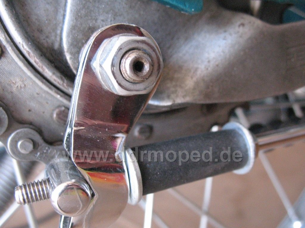

Lutz, ich mache mogen mal ein Foto wie es aussehen muss, die Ausführung von Wolfgang ist richtig!

Das wär echt toll wenn ich ein Bild hätt wie es 100% original am SR2 E war.
Wo bekomm ich so nen Gummi dann her?

Dieses Gummi für die Bremsstange gibts hier im Shop :"Klick"
