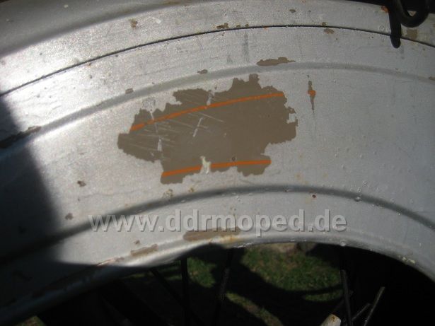

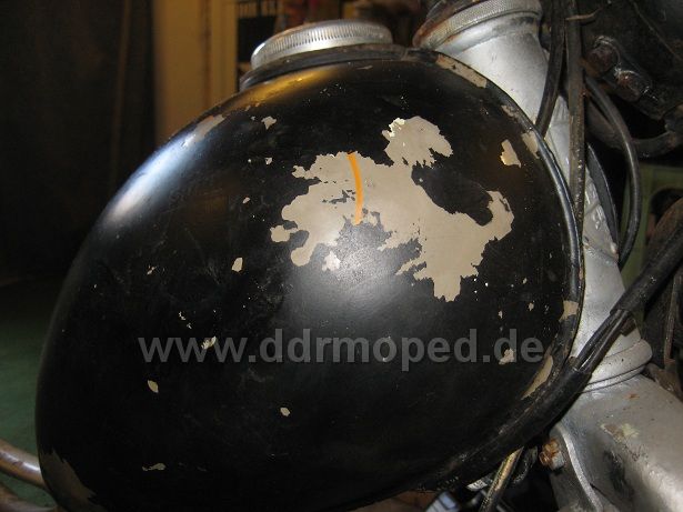

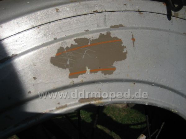

Hallo
Ich bin dabei einen SR2 Bj59 wieder aufzubereiten.
Leider wurde dieser unschön mit Farbe überpinselt.
Die Farbe blättert zum Teil ab und der Originallack kommt zum vorschein.
Man sieht das dieser nie angeschliffen wurde.
Gibt es eine möglichkeit, wie ich die Farbe ab bekomme und der alte Lack wieder zum vorschein kommt.
Gruß Carsten

Ich habe das auch schon mal gemacht, mit relativ gutem Erfolg.
Kauf dir Abbeizer im Baumarkt und pinsel den Lack ein. Sei bei den Abziehbildern vorsichtig. Dort auf keinen Fall einwirken lassen, d.h. einschmieren und sofort mit einem Lappen wegwischen. Anschließend nur noch die überpinselten Stellen einpinseln.
Ansonsnten entfernst du dein Abziehbild.
Geschrieben am: 23.04.2012, 17:22
Ja, gibt es. Ich will nicht näher auf die Chemie eingehn. Ich kann es auch mit Fotos belegen. wink.gif
Nimm einfach Aceton. Gibts für teuer Geld laugh.gif im Baumarkt. Es geht auch sehr hochprozentiger Alkohol. (99,9%). Kein offenes Feuer (Zigarette) dabei!
Ich muss sowieso heute nochmal in die Garage und werde Dir ein Foto nachreichen, weil ich auch so eine überpinselte Möhre dastehen habe. Ich habe testweise mit verschiedenen Dingen probiert.
Du brauchst, egal, was Du nun nimmst, keine Angst um den Orginallack haben! Selbst die Linierung bleibt erhalten.
Variante 2 für Öko-freaks: Es gibt nach wie vor "Abbeizer" zu kaufen. Die sind nun ökocorrect "lösemittelfrei" (Ich weiss bis heute nicht, wie man etwas "lösen" will, ohne ein "Lösemittel" laugh.gif ) Es dauert länger, ist bestimmt gesünder, hat diesselbe Wirkung. wink.gif

Geschrieben am: 23.04.2012, 21:11
Die Garagenrunde ist leider nicht geworden. Ich machs morgen.
Tino: man muss sich einfach entscheiden: mechanisch entfernen oder chemisch.
Meine Erfahrung ist, dass dem ursprünglichem Lack (Nitrobasis, eingebrannt) selbst Aceton völlig egal ist. Es wird nichts angelöst...garnüscht passiert. wink.gif
Selbst die, wenn noch vorhanden, Linierung greift Aceton als die chemischte aller chemischen Keulen nicht an. Deswegen gehe ich mittlerweile auch davon aus, dass man die Teile nach dem Linieren durch den Ofen geschickt hat.
Deine vorgeschlagene Methode "Strahlen mit z.B. Mohn" hat auch was. Ist nicht so eine Sauerei und nicht giftig. Jedoch: nicht Jeder hat eine Strahlpistole.
Ausserdem: Du befeuerst einen Essi mit kiloweise Mohn. Al Kaida freut sich jetzt schon. So schnell wachsen in Afghanistan die Blumen garnicht nach. laugh.gif laugh.gif
(Der letzte Absatz war ein Scherz wink.gif )

Geschrieben am: 23.04.2012, 21:53
Das Dumme ist, dass ich absolut kein Chemiker bin. Ich kanns also nicht erklären oder herleiten. Ich kann es nur über Erfahrungswerte machen.
Und die sagen mir: nimm die chemische Keule, weil es dem Urlack nichts angeht.
Die von Dir beschriebene Methode eines "weichen Strahlgutes", egal ob Mohn, Senf.. hab ich noch nicht probiert. Die "Überpinselungen" mit den damals erhältlichen Acryllacken übersteht die Prozedur mit Aceton oder Alkohol jedenfalls nicht! Die darunter liegende "Orginallackschicht" sehr wohl!
Ist giftig, stinkt, keine schöne Arbeit...aber geht!
