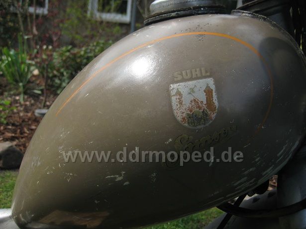

Das schwarz am Tank geht super mit Azeton ab.

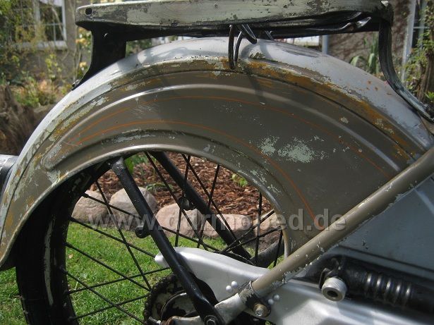

Leider erscheint darunter doch noch teilweise eine andere Farbe wo mit Azeton nichts geht.
Auch bei den silbernen Schutzblechen tut sich nichts.
Es wird vermutlich doch auf etwas arbeit für den Winter hinauslaufen und ich zerlege den Essi und gebe ihm dann neue Farbe.

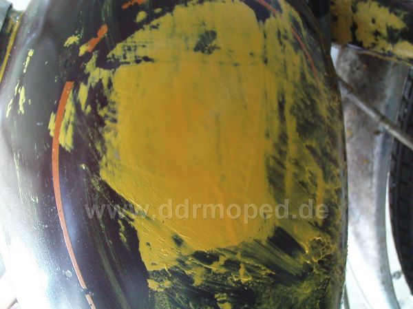

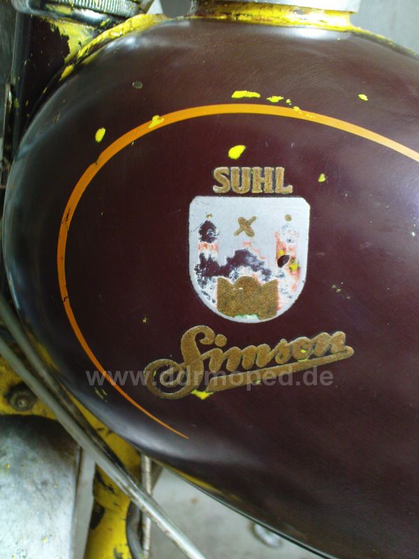

Der SR war mal komplett in gelb-schwarz angepinselt und es geht weg! Es wäre schade, wenn du ihn neu lackierst, wenn der Lack unter der Farbe noch gut ist!

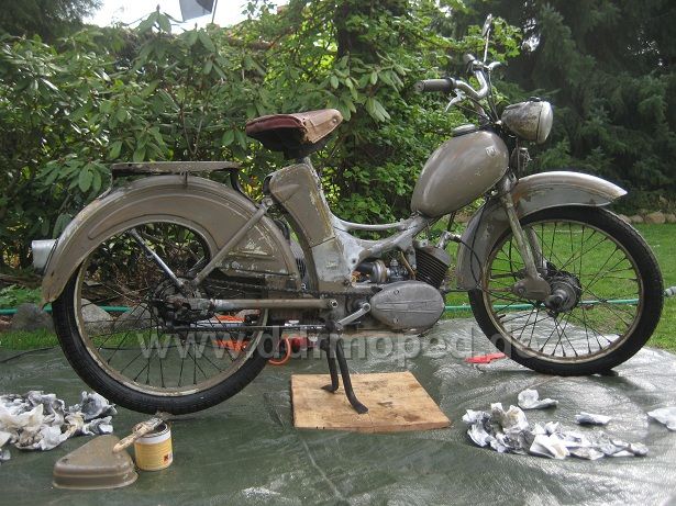

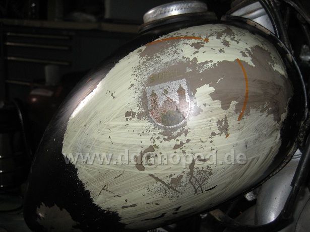

Erste Erfolge.
Schwarz habe ich mit Azeton ab bekommen.
Das Grau und silber habe ich über nacht mit Abbeizer eingestrichen und morgens abgekärchert.
So siehts nun aus. Der Lack ist nicht der schönste, aber Original.
