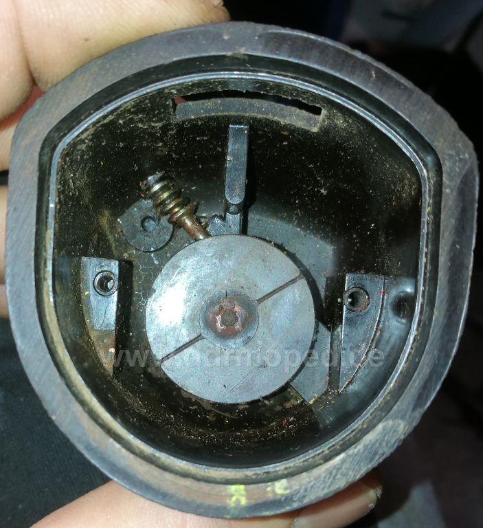

Hallo ihr Wissenden,
kann mit wer weiterhelfen? Wie bekomme ich die Magnetscheibe am Wappentacho zerstörungsfrei demontiert?
Das geht alles aufgrund von Schmutz relativ schwer, will es reinigen und neu fetten. Die Scheibe aussen sieht verpresst aus, wie kreigt man das ab? Ich komme sonst nicht an den Antrieb der Schneckenwelle unter der Magnetscheibe ran.
Der Rest von Tacho ist schon wieder instandgesetzt, nur dieses Element fehlt noch.
Danke schonmal.

Und hier die Unterseite...

essiquäler
Geschrieben am: 21.10.2019, 16:42
Beiträge: 2713
Mitgliedsnummer.: 1154
Mitglied seit: 06.03.2008
Den Metallring am Vierkant muss ab.
Grüße Gerald
Headbanger
Geschrieben am: 22.10.2019, 21:29
Beiträge: 203
Mitgliedsnummer.: 10227
Mitglied seit: 09.09.2018
Habs nicht hinbekommen. Wie geht der Ring ab? Seitlich? Oder nach hinten? Will nix kaputt machen.....
