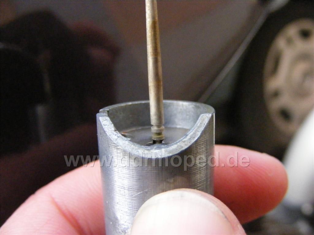

So, der Regen hat aufgehört und ich habe ein paar Photos gemacht (sind wahrscheinlich nur bedingt hilfreich). Die Nadel hängt in der dritten Kerbe (von der Spitze aus gezählt). Ansonsten sind die Abstände des Schwimmers: 32.5mm bei herabhängendem Schwimmer, 25mm bei geschlossenem Ventil, 27mm bei aufliegendem Schwimmer (Ventil nicht eingedrückt).

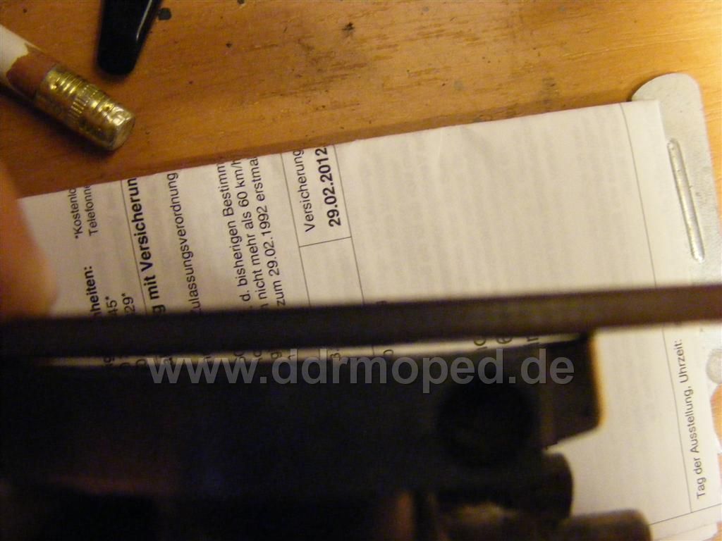

Zumindest ist tatsächlich der Vergaserflansch verzogen. Wie kann das zu den beschriebenen Problemen führen (nur zum Verständnis)? Und kann man das reparieren oder ist da doch ein neuer fällig?

Nadel:

Flansch mit Lineal (sehr krumm, das Ganze!)

Der Schwimmer scheint richtig eingestellt.
Die Nadel muß in der vierten Kerbe von oben hängen. Also nicht so wie bei Dir von der Spitze gesehen.
Das der Vergaserflansch krumm ist, ist ein typischer Anfängerfehler.
Einfach die Schrauben zu fest angezogen.
Ich zieh die Schrauben nur sehr wenig an.
Besorg Dir Dichtmasse und dichte damit den Spalt ab.
Viele werden Dir eine Glasplatte mit Schleifpapier empfehlen. Jeder wie er mag.
Bei Dichtmasse mußt Du nur sparsam sein , oder noch eine dünne Papierdichtung vor dem Vergaserflansch legen.
Zwischen den beiden Dichtungen machst Du dann die Dichtmasse.

Kann mir einer von Euch in ein/zwei Sätzen erklären, wie der verzogene Flansch zu den beschriebenen Symptomen führen konnte?

Ein Wort genügt: Nebenluft.
Damit ist eine vernünftige Gemischaufbereitung nicht mehr möglich.
